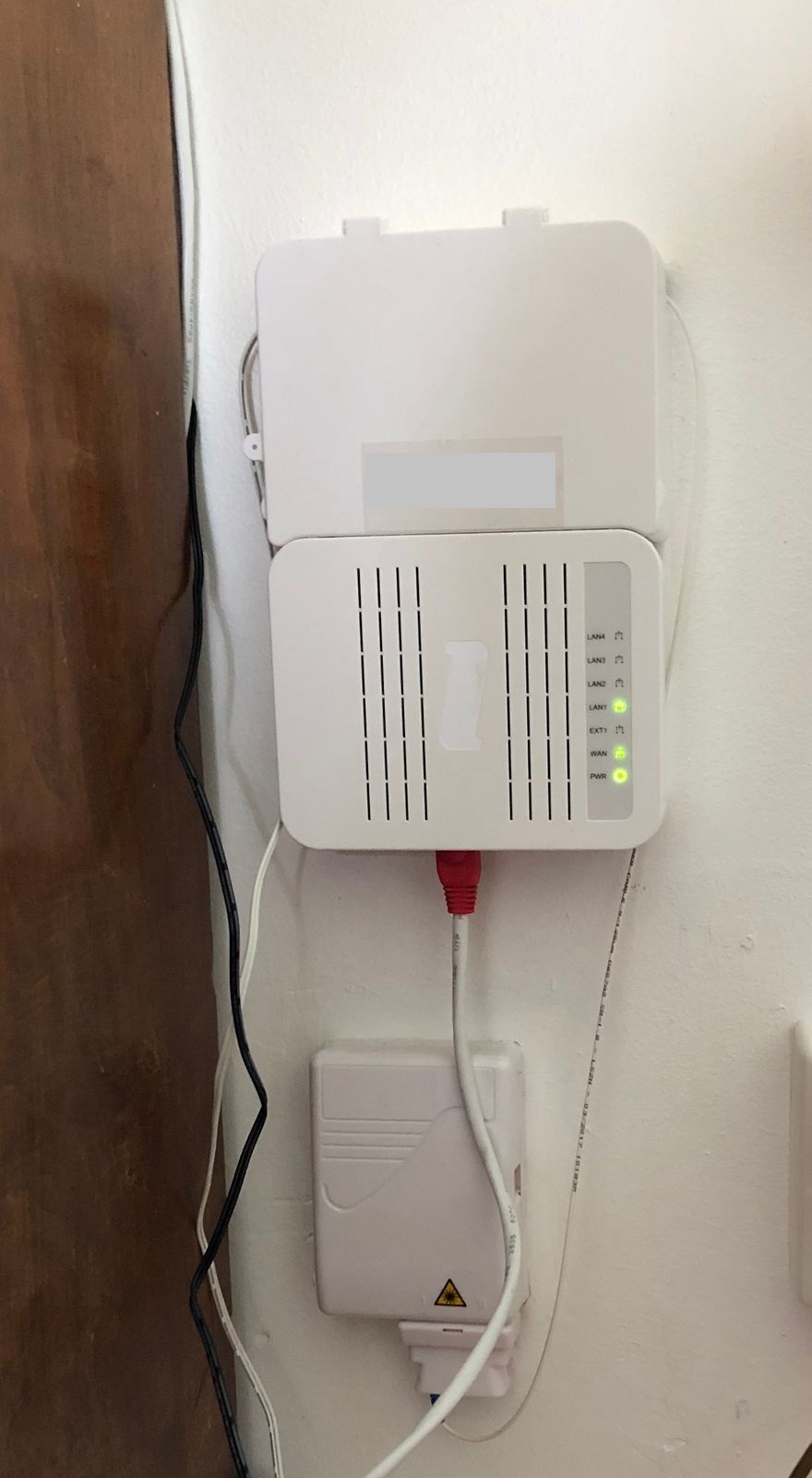

Har en likadan i sommarstugan. Den ser ut så här då allt fungerar.

Varför har de inte satt på något lock på den högra burken?

Luckan är öppen…:smiley:
