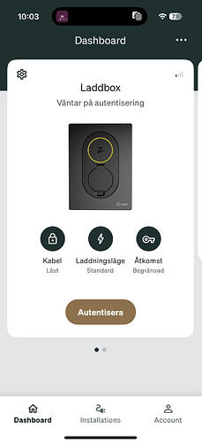

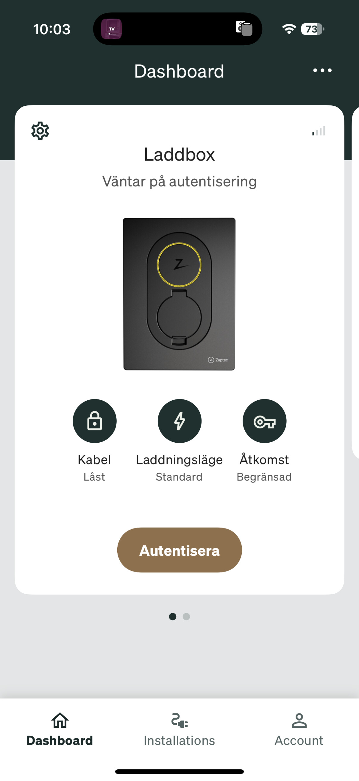

Noterade igår kväll att laddningen av bilen här hemma inte gick igång. Såg i Tibberappen att den flyttat fram laddningen till en tidpunkt med ungefär samma pris. Nu på morgonen hade bilen inte laddats och laddningen var återigen framflyttad. Letade lite i appen utan att hitta någon förklaring. Sedan slog det mig att det enda jag inte hade kollat var laddboxen. Där hittade jag det här.
Klickade på Autentisera och laddningen gick igång. Fattar dock inte vad detta Autentisera kom ifrån, men jag uppdaterade boxen när jag var uppe i fjällen så det har väl med det att göra. Tycker att man kunde fått en notis från boxen. Det få gånger jag har uppdaterat boxen tidigare har inte detta med Autentisering hänt.
Tryck på knappen ”Åtkomst” och slå av autentisering där, om du nu inte använder det. Annars krävs det att du blippar en tag eller autentiserar i appen. Gul ring på laddaren innebär att den inväntar autentisering. :slight_smile:
Aha, det var den funktionen, tack! Jag har inte slagit på den manuellt utan måste ha hoppat igång i samband med uppdateringen av boxen. Jag brukar slå på den funktionen när vi åker bort och är borta flera dagar(detta efter att en bekant upptäckte att någon hade använt hans box två nätter i rad när de var borta) men denna gång har jag en granne som köpt elbil och inte fått upp sin box ännu vilket gjorde att jag sa att behöver han får han ladda hos oss under sportlovet så därför slog jag inte på funktionen.

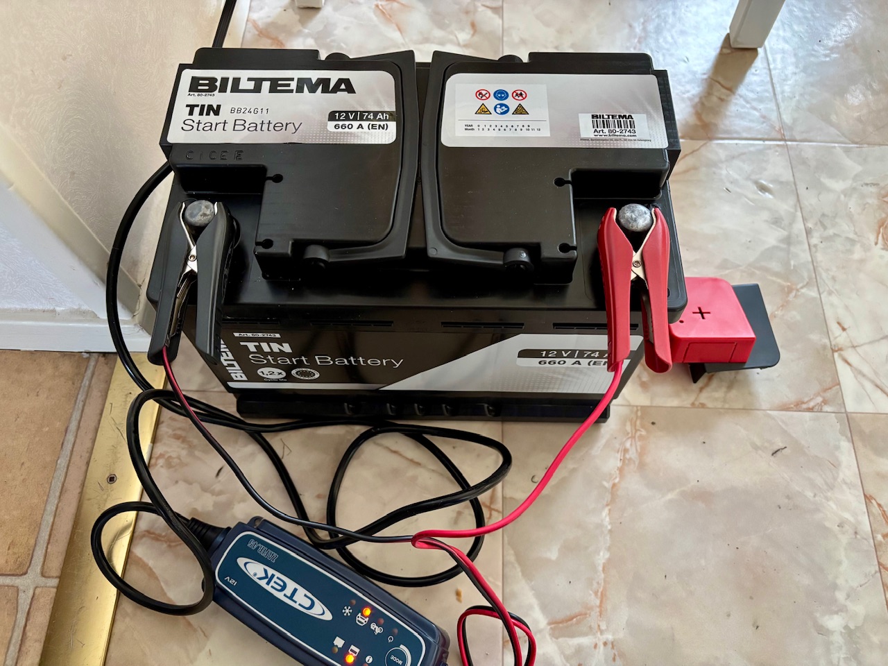

Laddar mitt nya batteri. :wink: :innocent: :laughing:
Och jag som trodde du kunde det där med el. Då köper man inte batteri hos Biltema. :joy::joy:

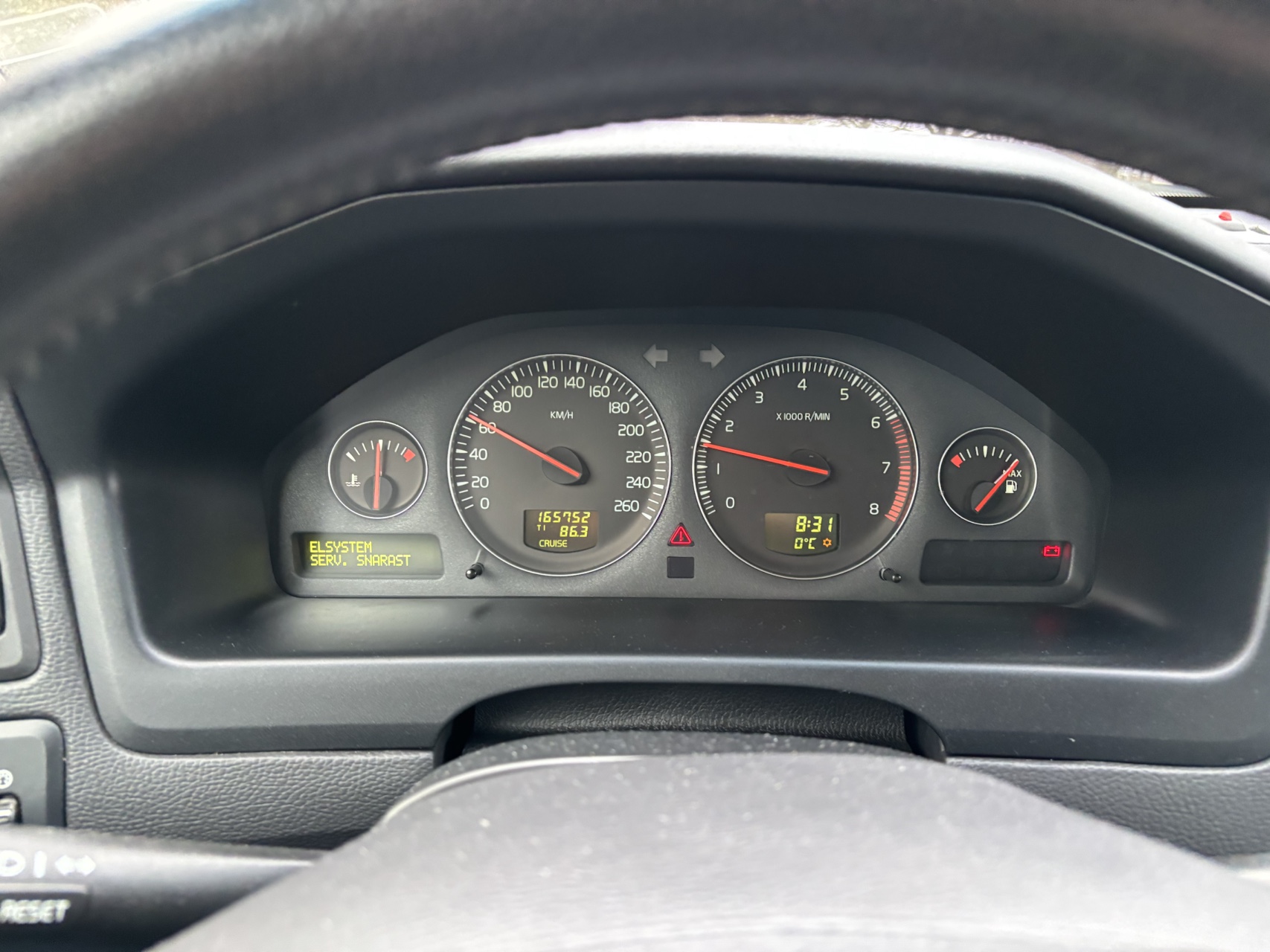

Mitt nuvarande är från Biltema, men är över 6 år gammalt och uppvisar bristande förmåga.
Laddade i över 8 timmar igår och det låg på under 12 V, så det har nog gett upp.
Bilskrället visade gillade inte heller batteriet.
Hade ett sprillans nytt Volvo-batteri innan det förra. Det var inte bättre än Biltemas. Tror det gav upp efter 4-5 år.
Det kanske blivit bättre, förr höll de typ 2 år och hade 3 års garanti men det var ingen som fick ut ett på garantin ändå för de skyllde alltid på att det varit urladdat för många gånger.
