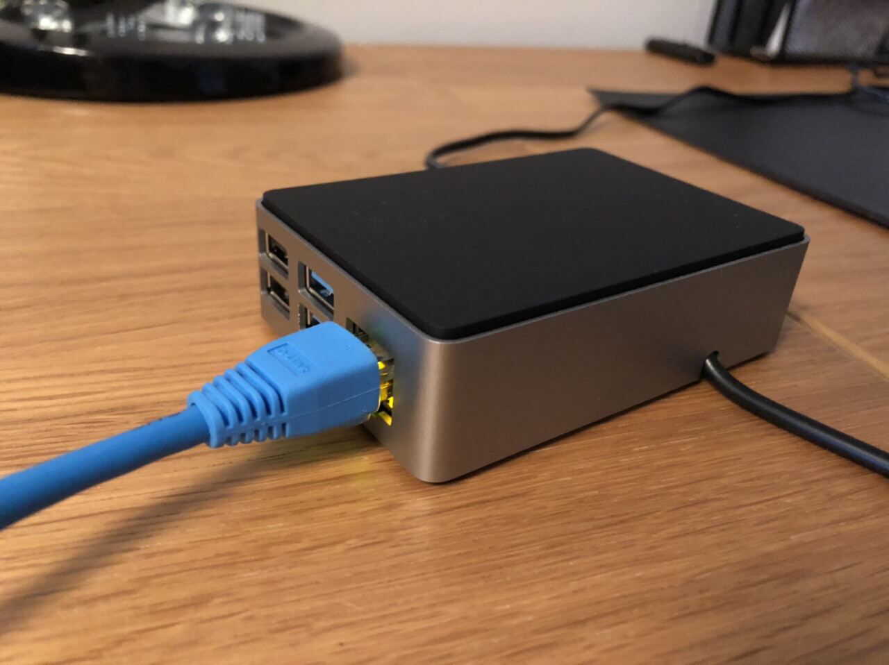

Använder detta Flirc-chassit:
Pi4:an har en temp på 41 grader i skrivade stund. Pi4:an är i teknikskåpet där det är ca 24 grader.
Runt 54 grader typ.
Jag har ett Aragon One chassi och tempen ligger på 45 grader.
