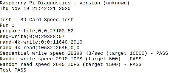

Roat mig med att byta till SSD-boot på min Pi. Iom att det är en 3B+ så är det endast USB 2.0, med en Pi4 och USB 3.0 får man nog än bättre resultat.

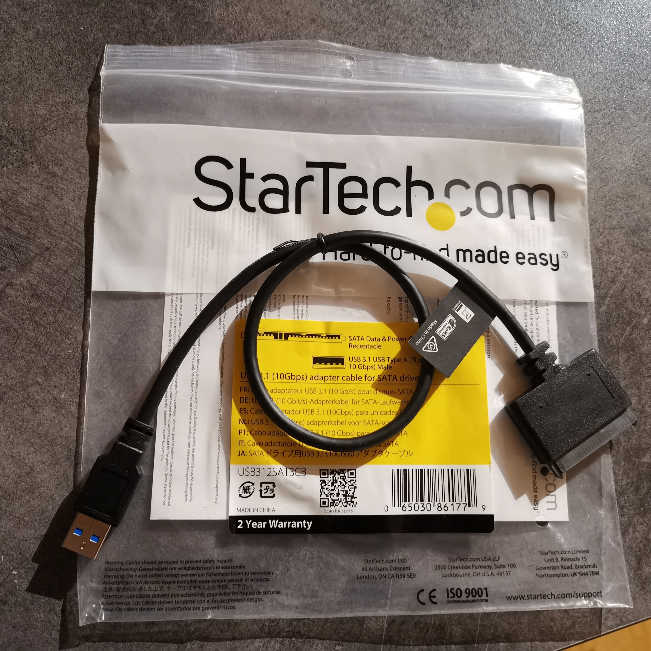

Köpte denna SATA till USB-kabel på Inet:
Hade denna Kingston A400 SSD sen tidigare. Köpte den till en gammal laptop som det inte blev av att jag började använda, den hamnar i elektronikåtervinningen nu istället.
Var betydligt enklare än jag tänkt mig att få igång det hela, jag tog några onödiga omvägar vilka gjorde att det tog lite längre tid än nödvändigt.

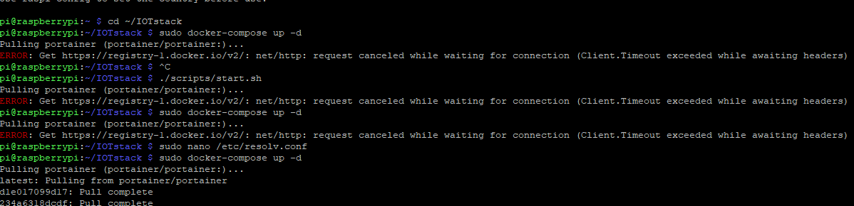

Håller på med det där nu men får det inte att fungera. Blir tokig snart.
Känns som hans guide är gammal…
Vad är det som bråkar?
Fick det här. Men efter sudo nano /etc/resolv.conf och bytte dns så verkar det fungera bättre… Håller tummarna för att det går igenom nu.
Fick allt att lira igår efter dns bytet. Står dock Raspberrypi3 på home assistant även fast jag har en Rpi4… men verkar inte spela någon roll

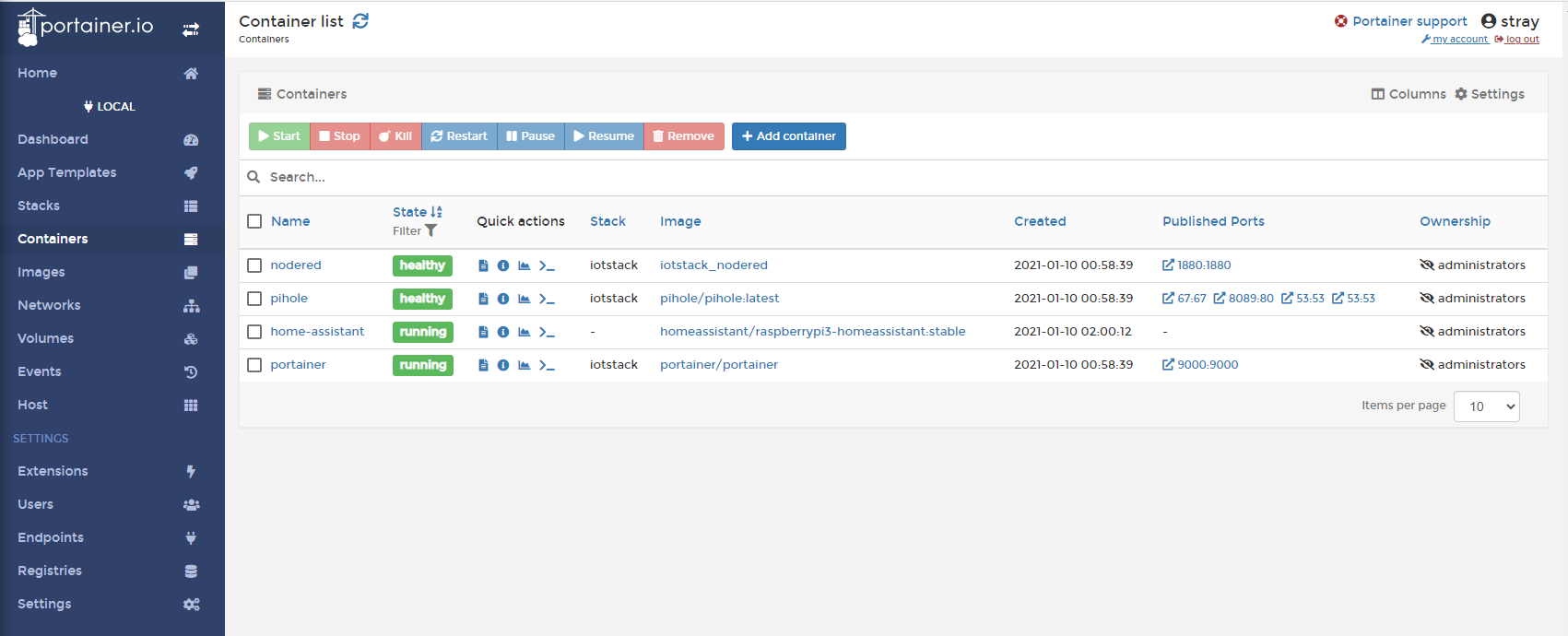

Under installationen av Home Assistant, fick du inte välja vilken hårdvara du installerade på?
Japp! Tog faktiskt bort Hassio och gjorde om installationen fast med supervisor och då blev det rätt med Rpi4.

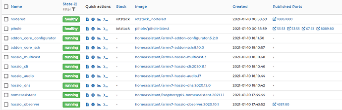

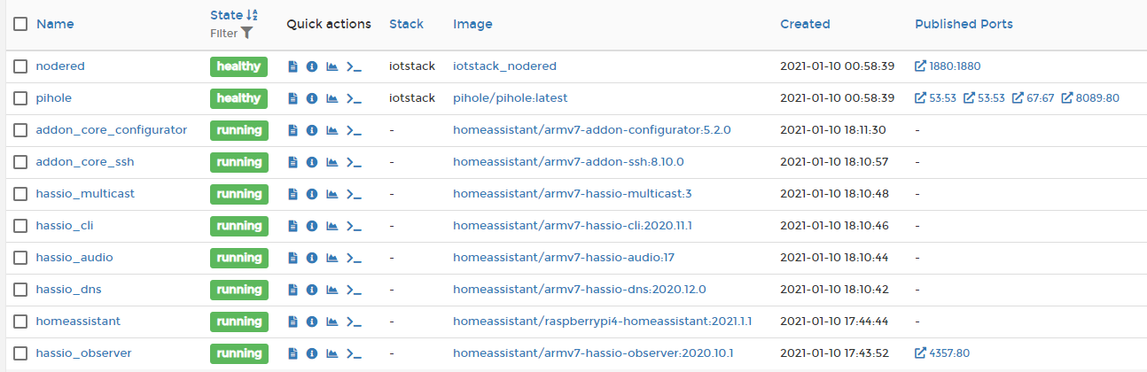

Hade inte läst på ordentligt innan och visste inte att det inte gick att installera add ons i den HA som låg i IOTStack. Så installerade genom Native installations i menyn istället. Inser nu när jag börjat pilla att jag borde fördjupat mig lite mer i hur det fungerar innan jag började.
Haha verkligen. Jag lyssnade på halva youtube avsnittet sen satte jag igång. Blev en aning fel när man inte har all info
Men nu verkar det rulla på rätt så bra, installerade precis HACS.
Körde endast home assistant innan och tog inte bort mina homekit kopplingar, så innan jag installerade om allting så fick jag inte upp mina homekit prylar.
Efter ominstallationen så fungerade min snapshot som jag hade sen tidigare, så nu lirar allt igen!
