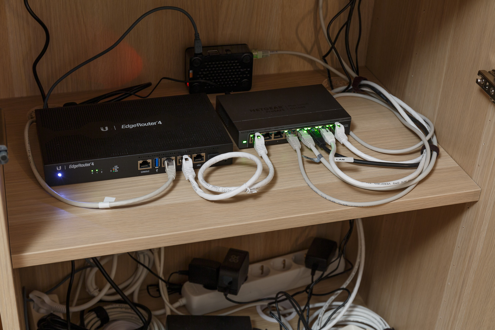

Har kört en EdgeRouter 4 i strax över ett år utan problem. Har satt upp två virtuella LAN med skräddarsydda brandväggsregler emellan. Då man enkelt separera sitt privata LAN från ett mer allmänt LAN. Unifi:s AP kan också hantera VLAN även om jag inte provat just det.
VPN fungerar också fint. Har både satt upp en OpenVPN- och Wireguard-server. Med det modernare Wireguard kan jag maxa min 100 Mbit-lina utan problem.
