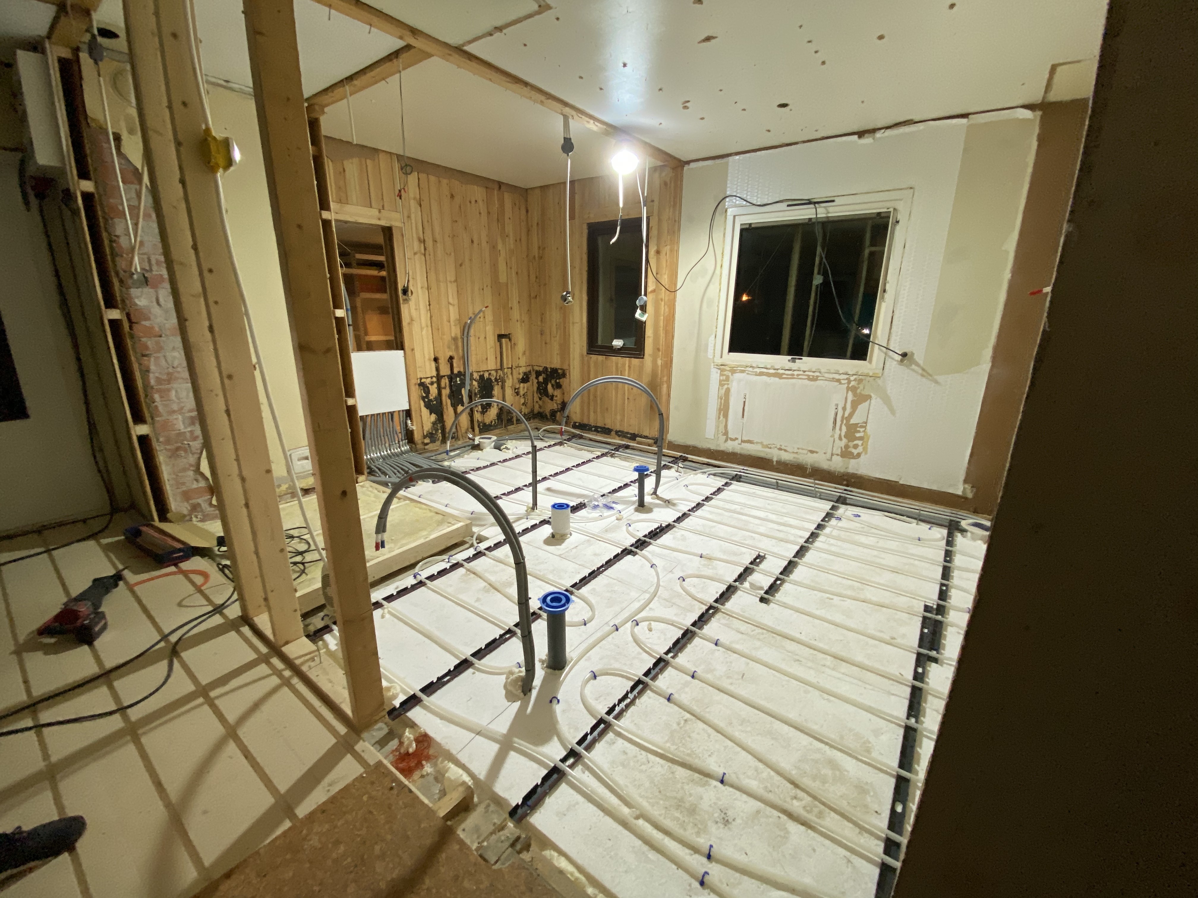

Dag två i byggdammet. Ska bygga om tvättstugan så vi även får in en toalett till då vi bara har en. Var dags nu när äldste sonen tar med sig IPaden in på muggen
Det här vill vi nästan ha en egen tråd på! Pallar du fota varje dag och lägga upp?
Kan ju försöka, kommer bli ett projekt som tar några veckor då jag jobbar samtidigt

Dag att ta upp gamla gjutjärnsbrunnen och komma åt avloppstammen
Ser ut att vara hyfsat stort rum?
Du får ju lägga upp en efterbild så man får se resultatet
Helrenoverar och bygger ut huset. Bilade ut ca 35kvm med en Brokk där alla våtrum varit och drog nytt till bad-toa-tvättstuga.
Frun lägger ut på insta, så där kan ni kika om ni är sugna o se hur de går framåt.
Så här såg de ut igår kväll:

Gjutet, måndag blir det golvvärme och flytspackel.
