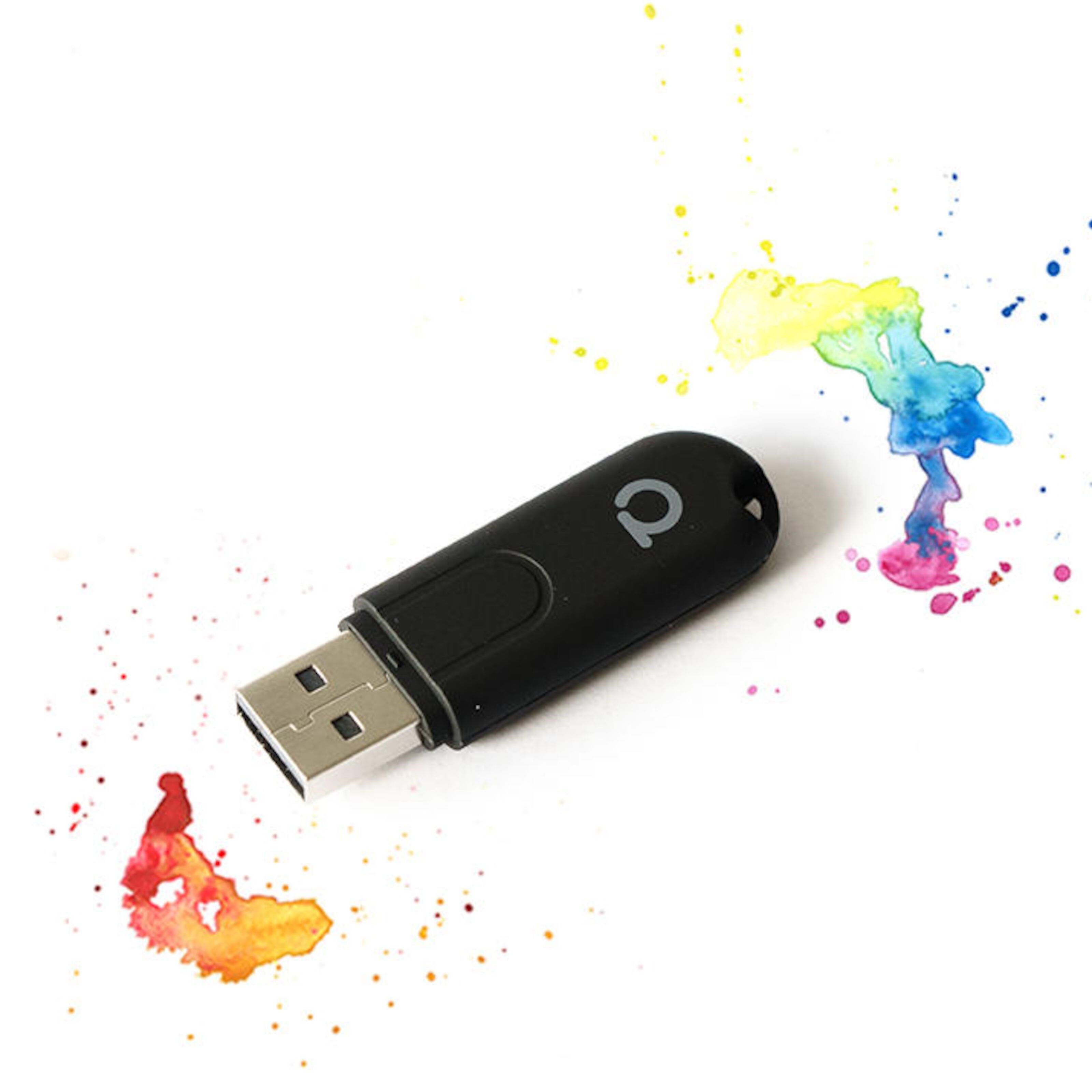

Såg att Kjell hade rabatt så funderade på om jag äntligen skulle slå till och fixa en Zigbee-controller till HA. Min fråga till er som kör med Zigbee-controller redan, är denna vettig eller finns det någon annan modell som är att föredra?
Jag kör den och har inget att klaga på. Vet att en del haft lite problem som avlösts genom att man sätter en kort USB-sladd mellan datorn och Conbee-stickan, något med störningar tror jag.
Fungerar perfekt och just den verkar vara vanligast att man kör.
Tack! Ska försöka få tag på en sådan då. Sen får vi se om jag lyckas få stickan att fungera med rätt virtuella maskin i Proxmox. Blir en ny upplevelse
Använder också den. Har inte provat någon annan så har inget att jämföra med, men jag tycker den funkar bra. Var tvungen att använda en kabel mellan min Raspberry Pi 4 och Conbee. Det var svårt, nära omöjligt, att para enheter till en början. Men det visade sig att kabeln var nödvändig pga störningar från USB 3.0-portarna.
Finns billigare Zigbee-stickor, typ DENNA, som ofta rekommenderas också. Ingen egen erfarenhet av dem dock.
Den funkar, har den själv, bara att köpa.
Tack för er input allihopa!
Fick tag på en hos Kjell. Stoppade in den i min server som kör Proxmox, controllern dök upp direkt i Proxmoxs GUI och mappade den mot rätt VM, startade om VMen som kör HA och då hittade HA den direkt. Nu ska jag äta lunch innan jag ger mig på att flytta över enheter till den från IKEAs gateway.
Om det hjälper någon i framtiden; det stod i "manualen", som följde med, att de rekommenderade en USB-sladd. Jag börjar att testa utan (pallar inte köpa i onödan) så får vi se hur det går ![]()
