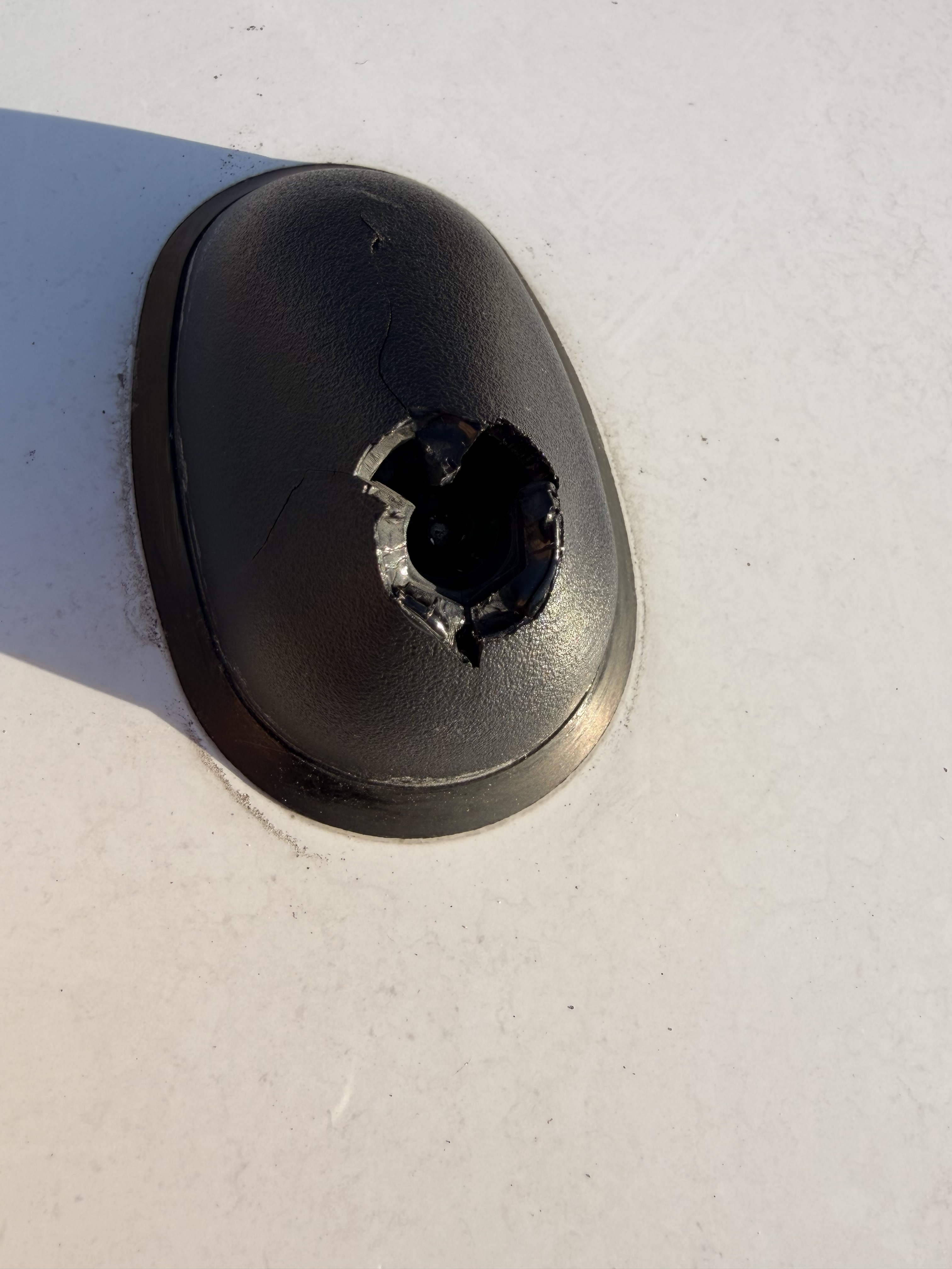

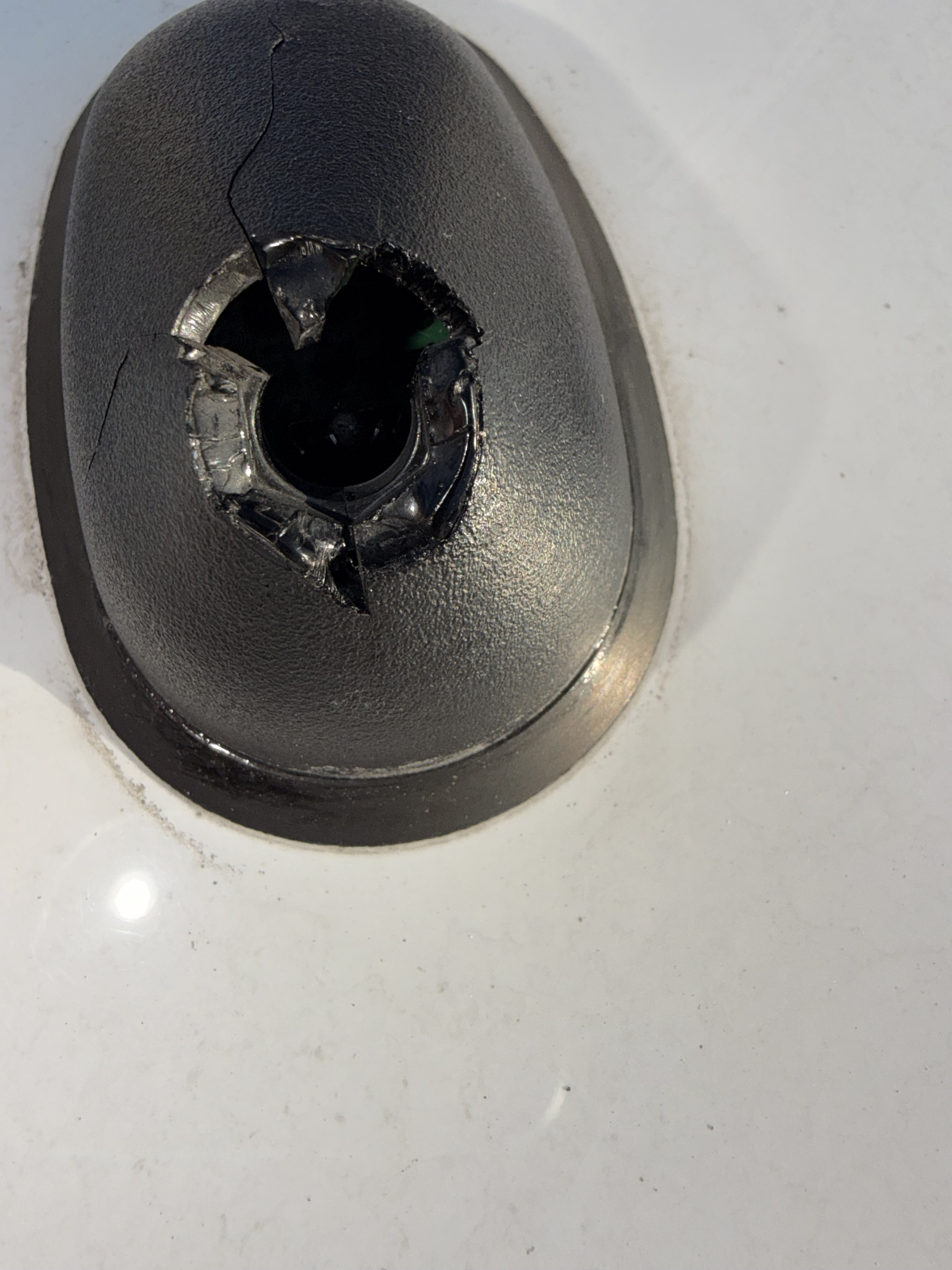

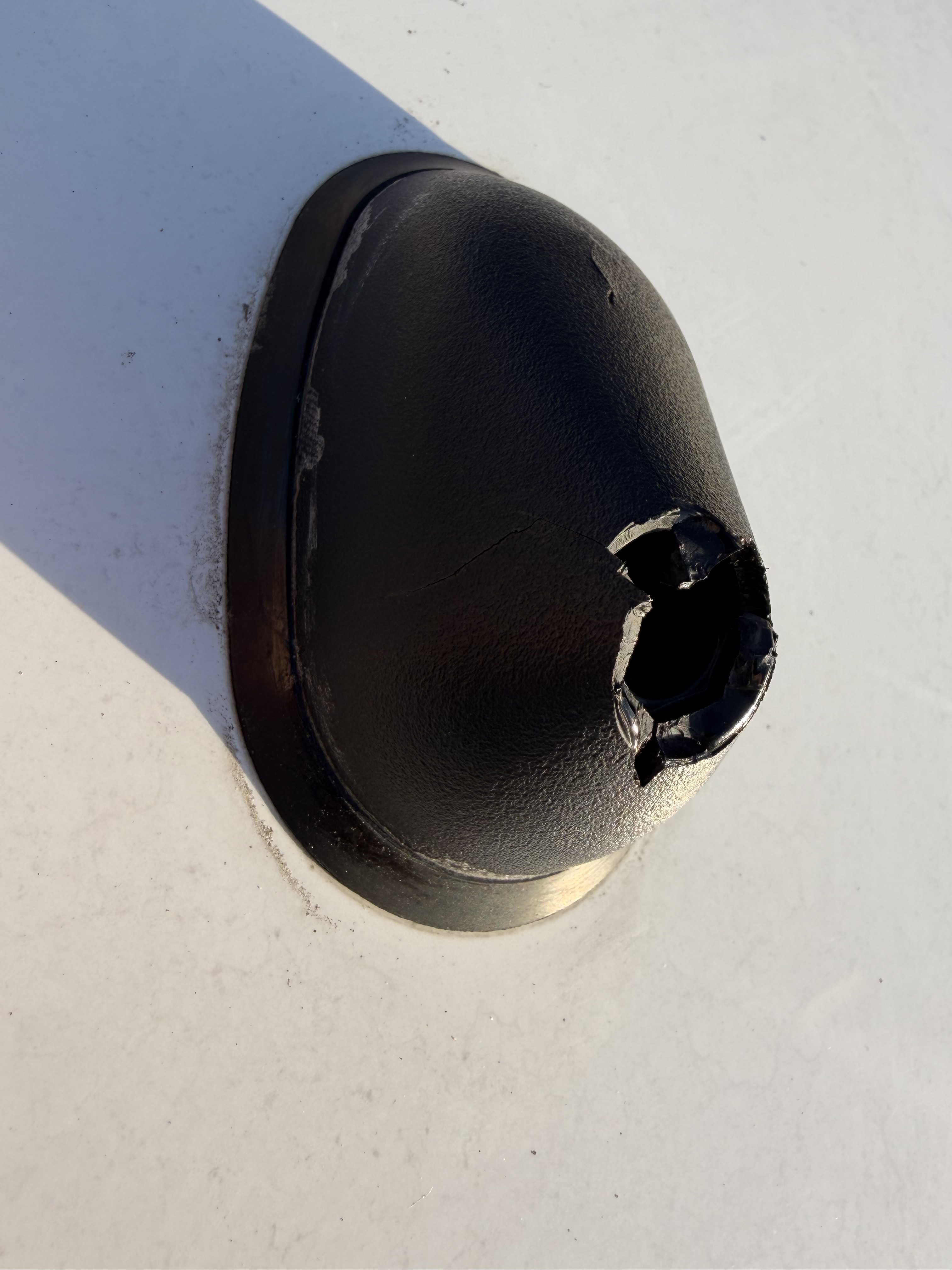

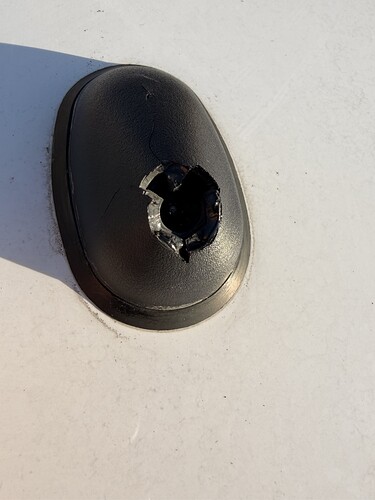

Antennen på bilen knäcktes under vintern. Kombination mycket snö på taket och snöborstande gjorde såna tt antennen bröts. Misstänker starkt att den redan innan var skadad.
När jag kolllar på det så verkar det tyvärr som att det ör knäckt inuti och man inte bara kan köpa en lös antenn o skruva dit. Försökte kolla och fota nu men syns dåligt., Frun slängde nog antennen så jag kan inte se hur den såg ut.
Vad göra? Finns såklart ny antenn att köpa, förmodligen behövs hela insatsen, är det svårt att fixa? Misstänker att man måste pilla bort innertaket på nåt sätt. ….
eller så får det vara ett hål och dålig mottagning i radion? Kostar säkert för mycket att få det fixat på verkstad?
Är nog både antenn och antennfot som måste bytas. Har du tur är det en skarv under innertaket men det kan vara komplett med kabel till radion.

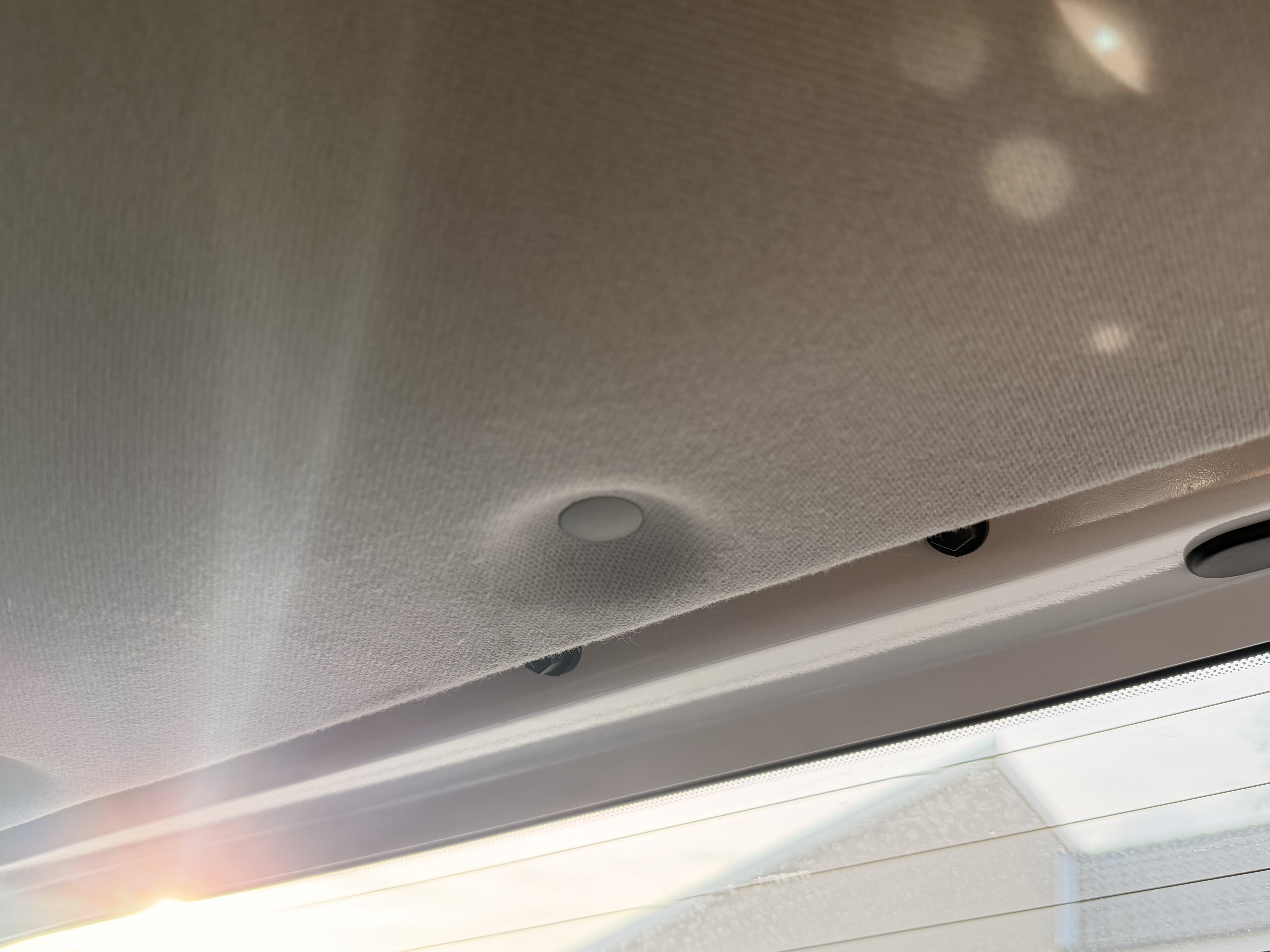

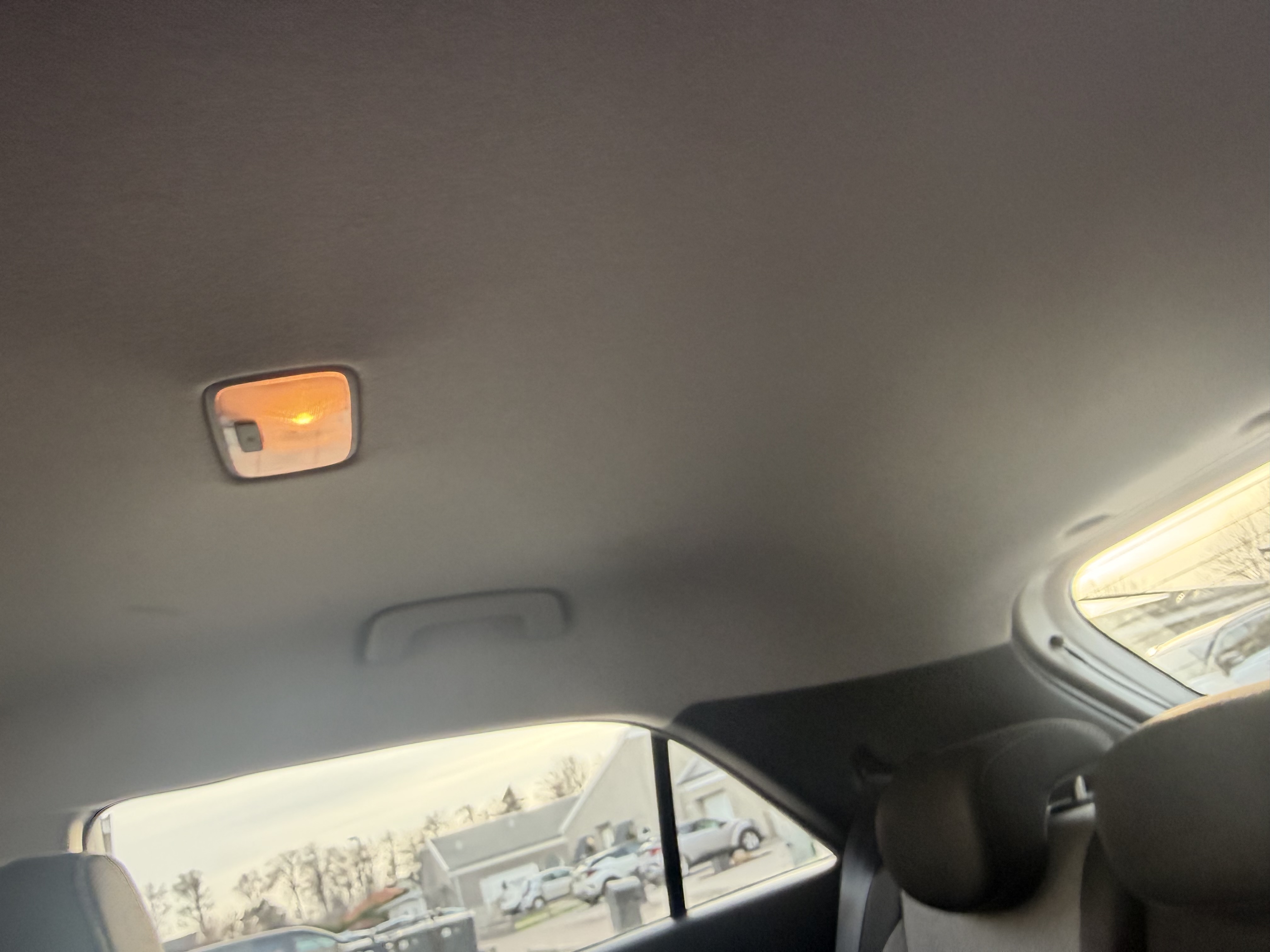

Jag kollar i bilen och där verkar inte vara någon skarv, däremot verkar det finnas några fästpunkter såna tt man kan lossa innertaket. Innanför bakluckan.
Fot och antenn är nog tyvärr ett måste om det ska fixas till. Belysningen i taket vekrar vara för långt framför antennfästet föra tt vara ett alternativ att lossa och komma åt antenfoten inifrån.
Oftast går det att lossa innertaket i bakkant om foten har skarvkontakt. Sen brukar jag sätta en kloss mellan innertak & tak när jag då byter antennfoten. Är det kabel hela vägen så brukar man få ta ner hela innertaket vilket inte är så kul.
Ska vårstäda bilen och kanske ska ge mig på nu att lossa innertaket baktill. Försökt leta med ljus och lyckta efter antennfot, men det går fasen inte att hitta originaldelar online i alla fall. Ingen aning vad de kostar heller.
