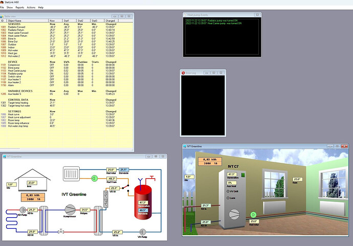

Ändrade planer.
Utgivaren gick sönder för något år sen, det är en enkel termistor som jag köpte och bytte. Fick köpa ett fyrpack och det visade sig vara samma som innegivaren då har kopplat in en där och det fungerar bra. Hittade också att det finns en gömd meny i pumpen så man kan styra varmvatten till vissa tider.
Så avbeställde ngenic nu.
Överväger att beställa husdata istället men ska utvärdera förbrukningen och hur stabil temperaturen är ett tag först.
Gömd meny alltså :slight_smile: Ändå nice!
Blev en husdata :slight_smile:

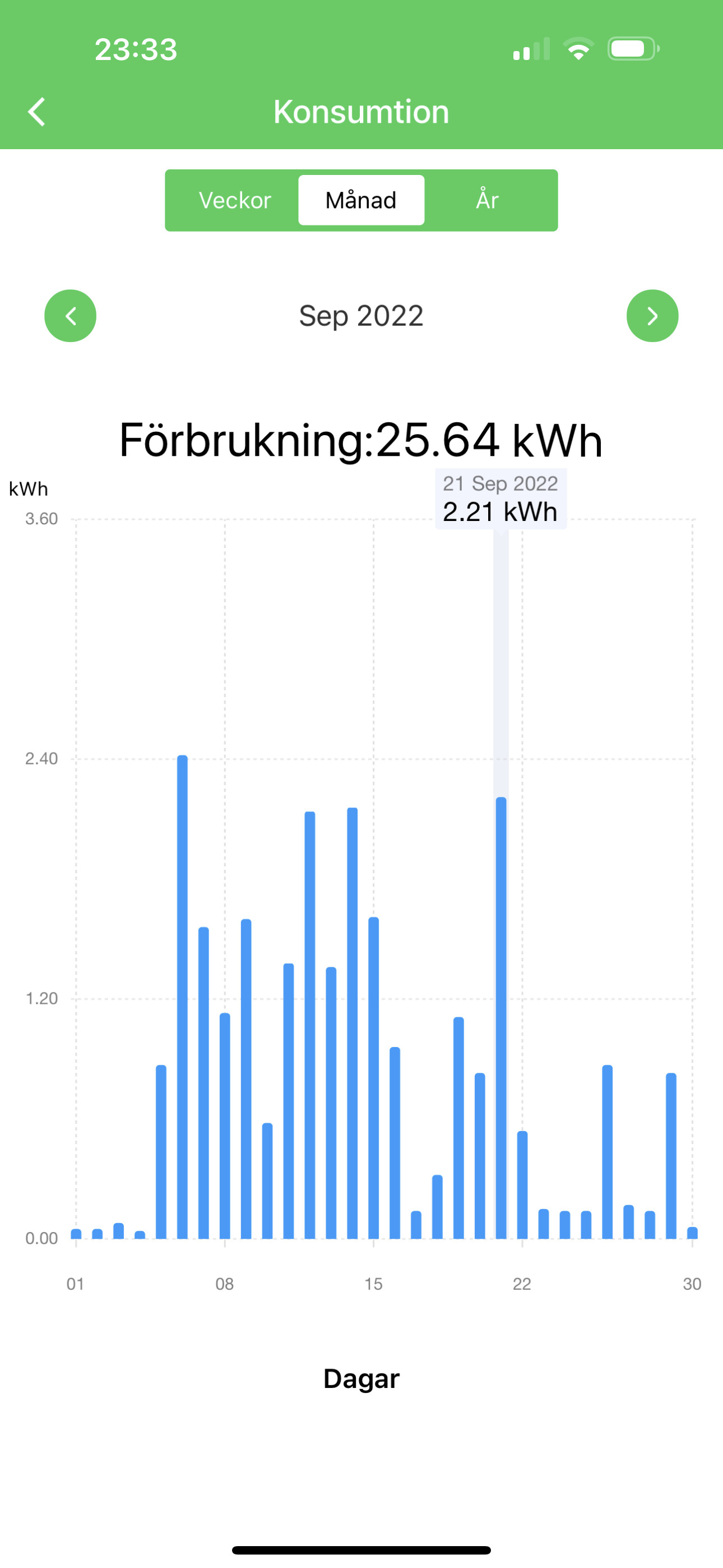

Mellan 25-30 kWh per månad verkar det landa på för mig.
