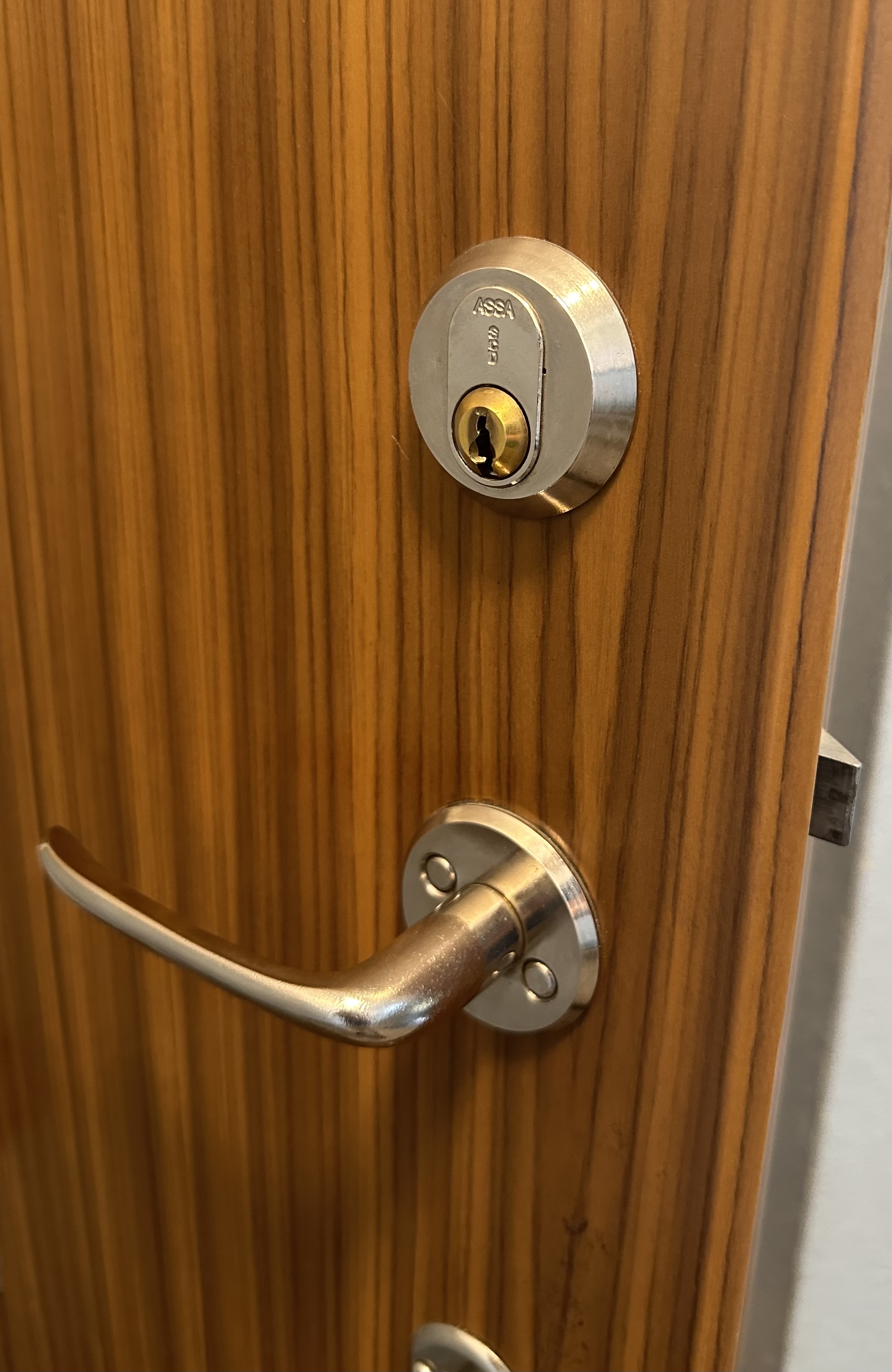

Vårt lås ser ut så här :
Det ser ut som att du har en variant av Assa 2000 serien:
Från inet-sidan som Axel länkar till så behöver man då en vredmedbringare för installationen:
Men jag är inte helt säker. Det finns även lite ”frågor & svar” att läsa på inet-länken för lite mer info.

Well, innebär det att den fungerar på vår dörr?
I nuläget fungerar låset på vår dörr så att man måste lyfta handtaget för att kunna låsa dörren.
Nu ser jag inte hela ditt låsvred, men liknar det mitt så bör det fungera.

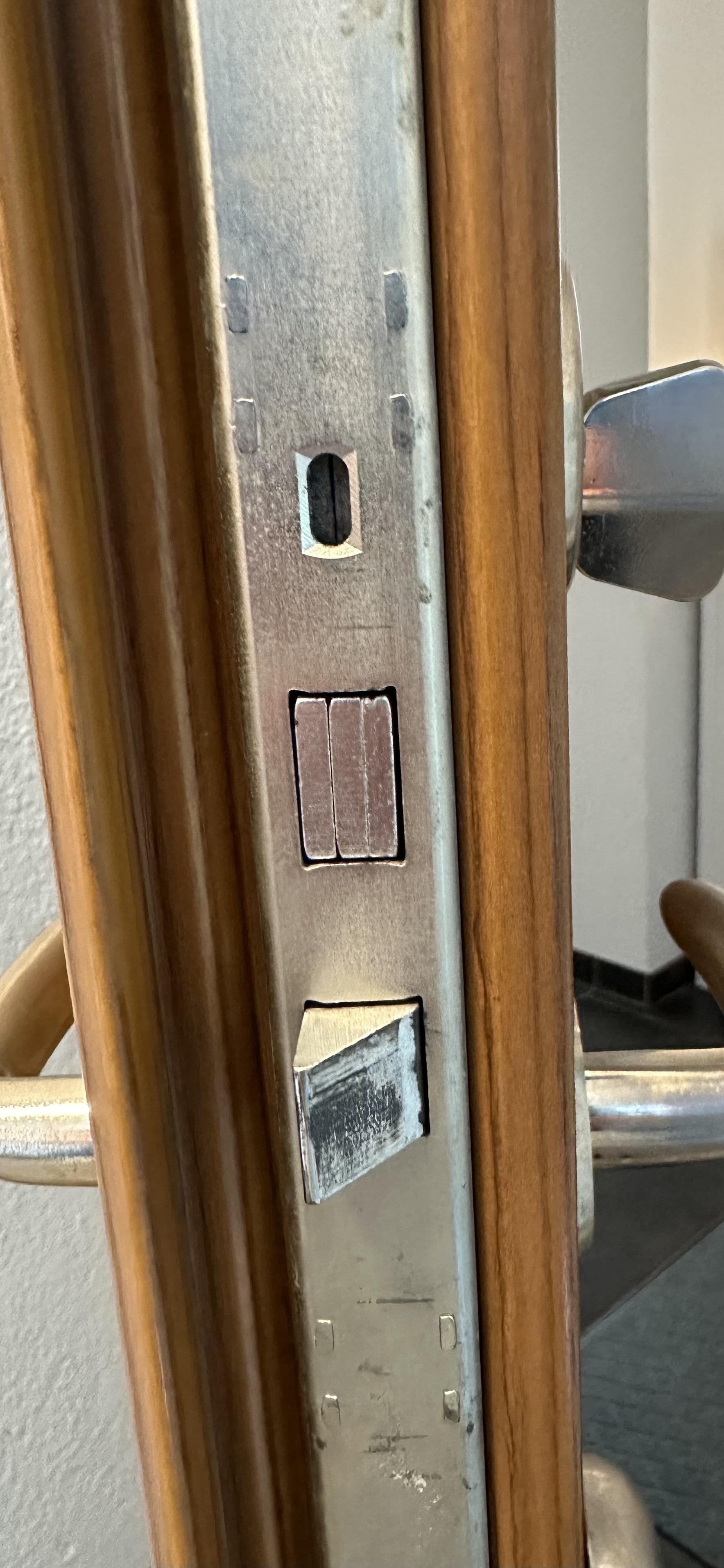

Vilket innebär att låshuset måste bytas ut till ett annat. All möjlighet till automatik försvinner om man måste fortsätta att manuellt sätta handtaget i rätt läge för att kunna låsa.
Jag fick en tankevurpa, det är ju vid låset haken sitter som här.
Så du får nog byta hela insatsen till en utan denna funktion.
Jag tror att Jocke menar att du deaktiverar vredet på insidan så att du måste låsa upp med nyckel (dvs vredet är ”frikopplat”)
Ok, kollat med låssmed nu.
Då vår låskista har funktionaliteten med att behöva lyfta handtaget (då två extra ”krokar” fälls ut uppe och nere på dörren) så får man antingen byta ut denna helt eller leva med att fortsatt behöva lyfta handtaget för att kunna låsa.
Om man ska byta ut den så går det på ca 3500 kr för material+jobb och det är det inte värt. Får kolla med regeringen om det är intressant iaf…
För övrigt, låset ska absolut gå att montera på vårt lås enligt låssmeden.
