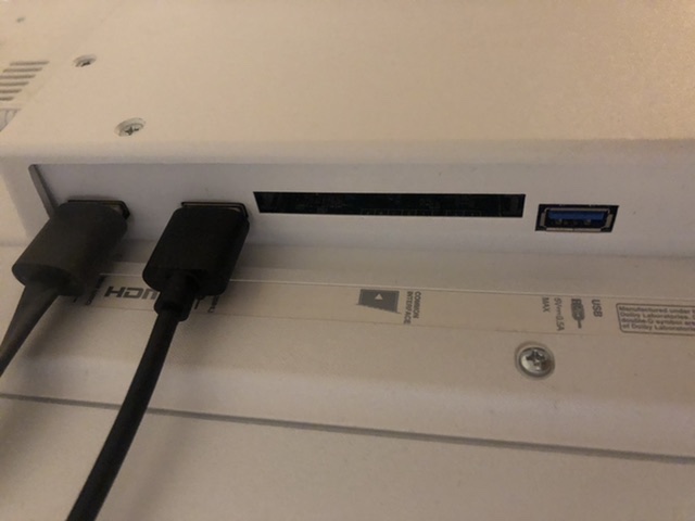

Absolut! TV:n är en TLC B38 series, köpt 2016 ca. Multiroom-systemet är Harman/Kardon citation multibeam 700.
Jag finner inget option via menyn i TV:n där jag kan välja var ljudet ska gå ut.
Försöker lägga upp bilder via pilen i menyn nere till höger, men när jag valt bilderna kommer de bara som en massa text nedan. Vet ni hur man gör?
bild bild bild
När jag jag skickade iväg svaret syntes ju bilderna!:slight_smile: Hoppas det underlättar. De två översta är för TV:n.
Nu syns det inte på bilderna men står det ARC någonstans?
Dra ur optiska kabeln ur HK. Prova sen byta plats på den svarta och gråa kabeln i TVn.
Fungerar inte det så stödjer inte tvn ARC.

Nej, det står dessvärre inte ARC vid HDMI-ingångarna på TV:n. Har testat redan att byta plats på HK-HDMI och den till min chromecast.
Om så var fallet sa butiken att jag skulle använda optical istället, men vet inte vad som sedan är nästa steg. Fann ingen ”optical”-ingång på TV:n som såg ut som den i HK.
Gick till Kjell&Company som tipsade om att testa en annan typ av optical-sladd (den till höger i bild) med rådet att trycka in den änden med längre ”pinne” i TV:ns SPDIF-ingång. Den går att trycka in, men vet sen inte vad som är nästa steg. Tänker att något måste ställas in i TV:n för att välja vart ljudet ska gå ut, eller?
Eller menar ni att lösningen då fortfarande är enligt sista förslaget jag fick, att köpa en sådan adapter? Och vart i TV:n ska den in? Om inte bilden är för suddig så står det namn vid ingångarna :slight_smile:
Spdifen är inte optisk utan coaxial i din TV ser det ut som. Isåfall behöver du en converter från coaxial till optisk :smiley:
En sån här och en coaxialkabel. Den optiska kabeln har du ju redan :smiley:

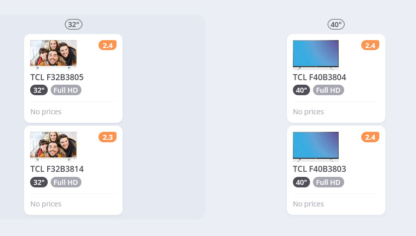

Kan du få fram exakt modellnamn? Hittar ingen manual på bara TLC B38.
Det verkar finnas både med och utan, som sagt behöver hela modellnamnet.
Här är en bild på en CD i vilken manual ska finnas, samt en quick guide. Jag är osäker på vad som är modellnumret…
Du måste nog tyvärr hitta en dekal på baksidan av TV’n med modellnummer.
Dessa modeller har iallafall ARC.
