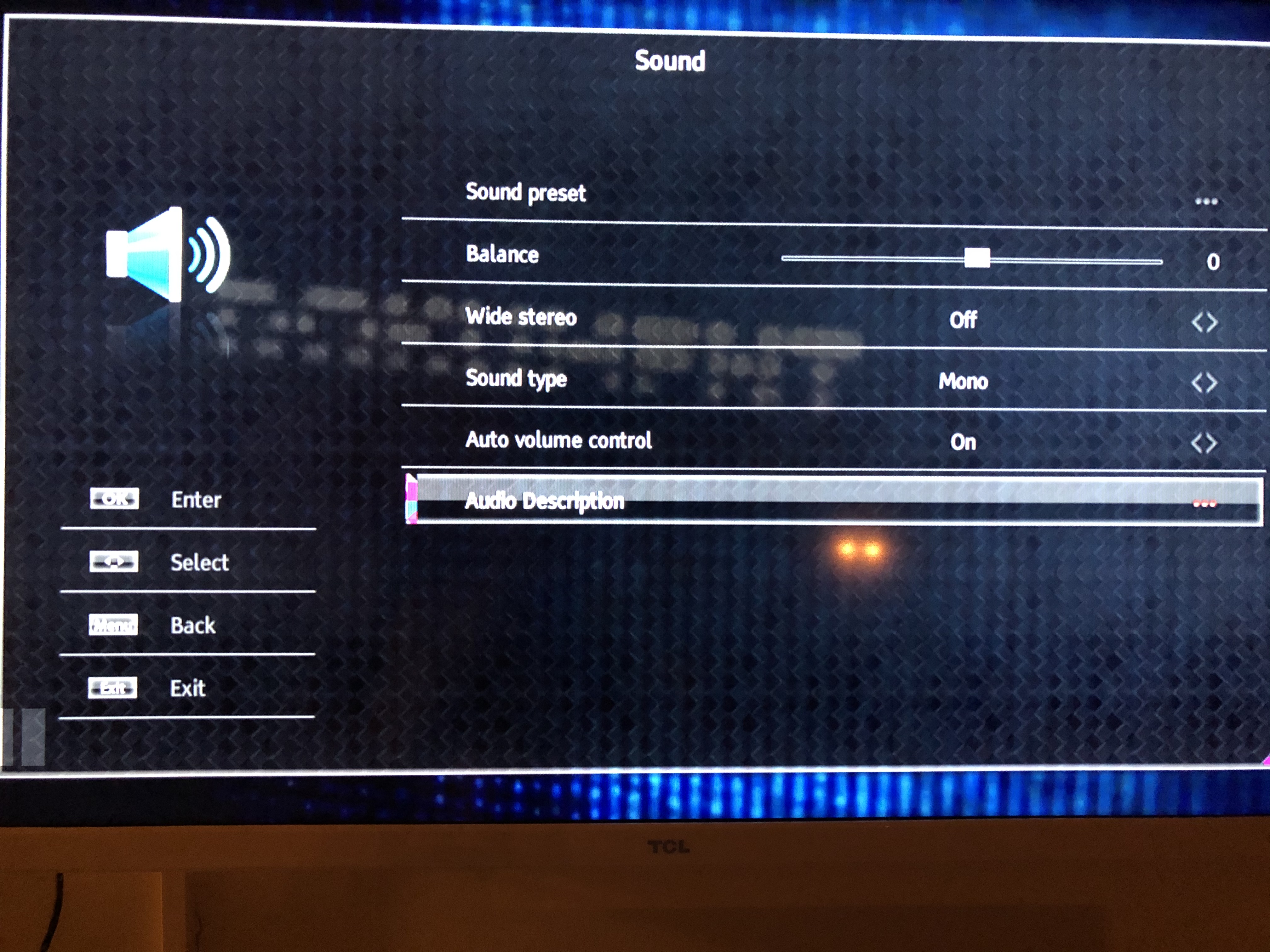

Det fungerade!!:slight_smile: Så dumt att inte ingångarna är märkta på ngt sätt… nu kommer det dock ljud både från TV:n och ljudanläggningen vilket bildar ett eko. Trycker jag ”mute” på fjärrkontrollen blir min soundbar tyst och det kmr bara ljud från TV:n. Inne i menyn kan jag bara klicka på nedersta raden (markerad i bild) nu när HDMI är inkopplad. Vet ni vart jag går in för att få tyst på TV:n?

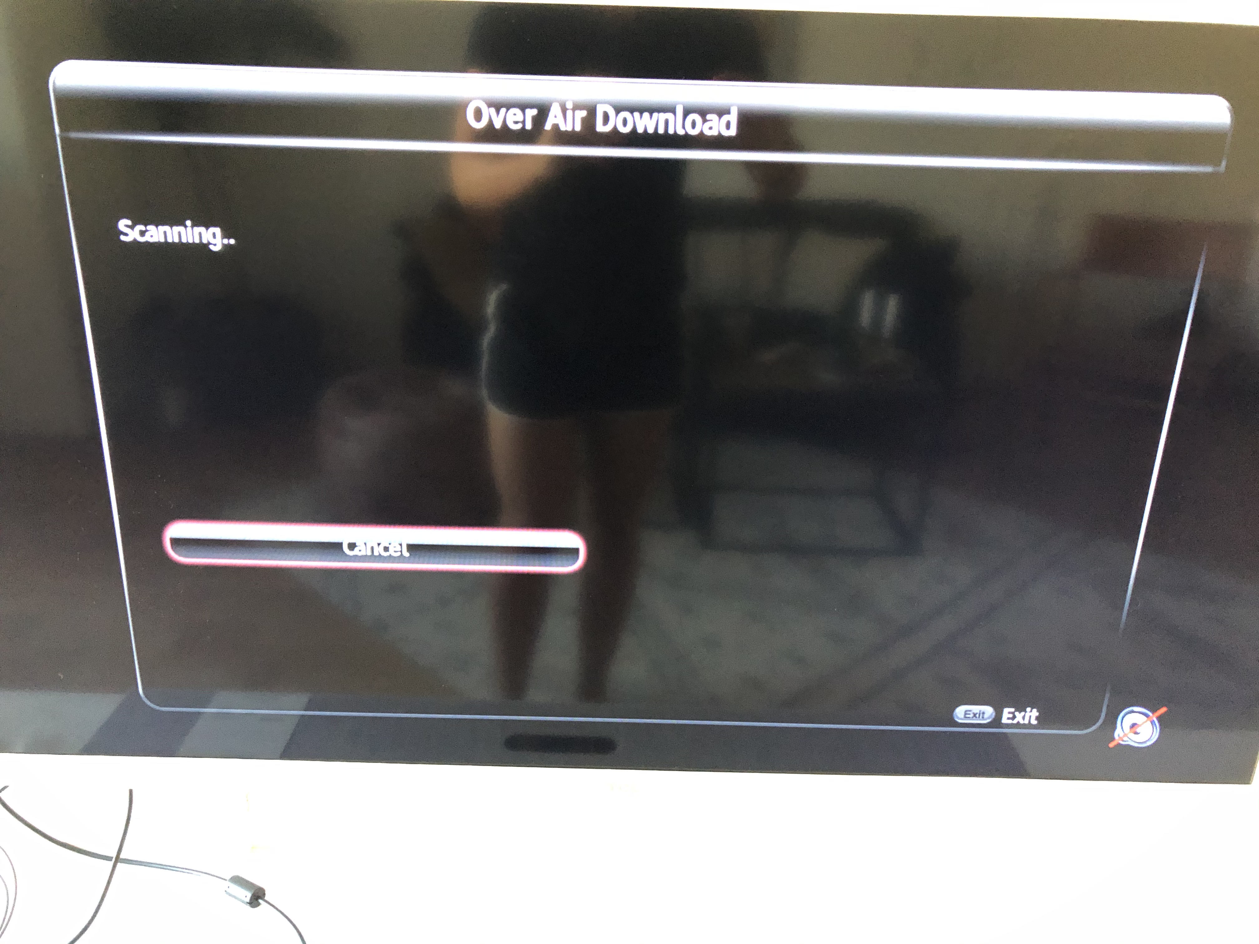

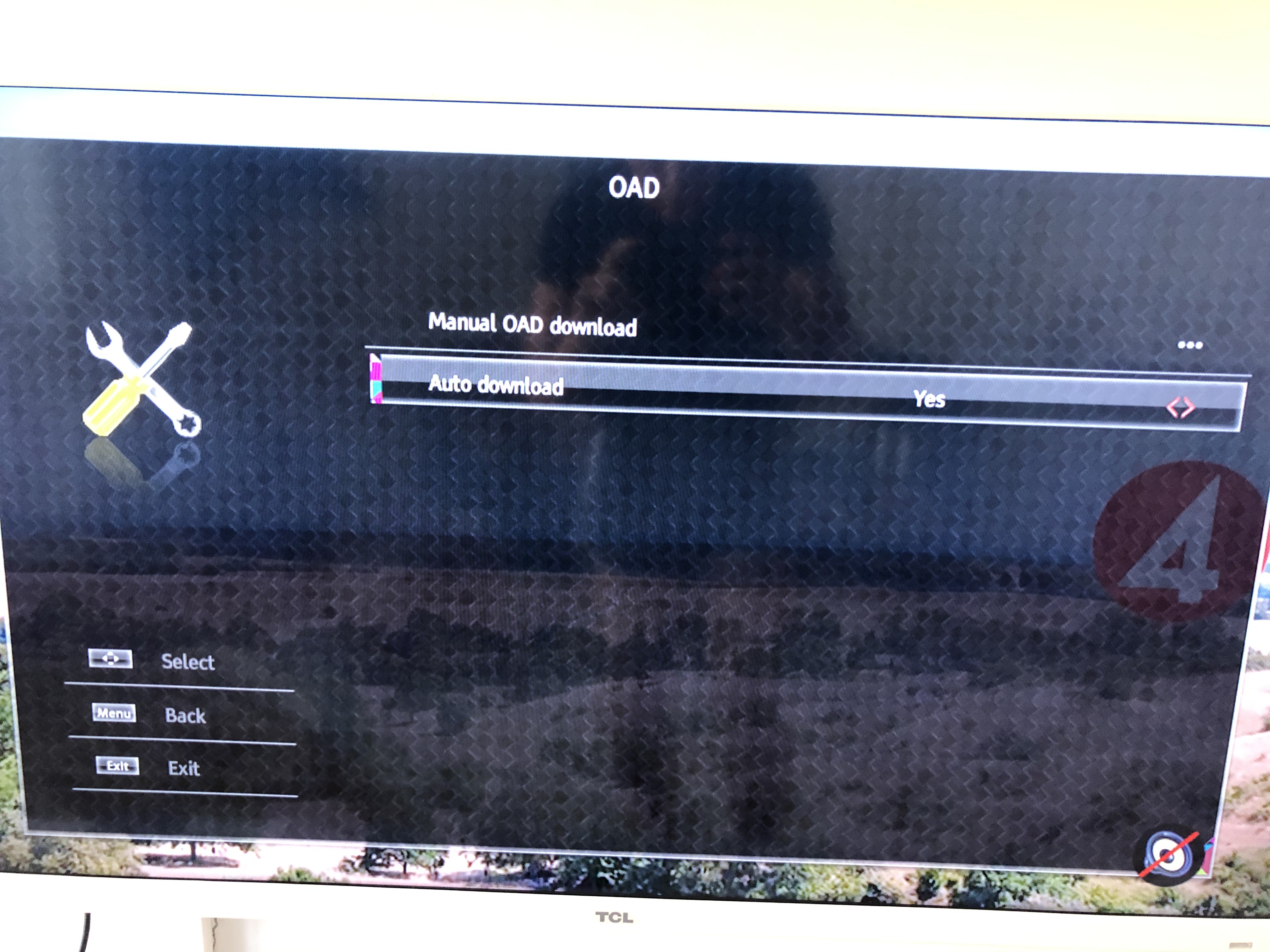

Finns det möjlighet att uppdatera mjukvara i teven, måste vara någon bugg.
Hmm jag fann två alternativ, manual cad update och automatic. Automatic har ju nu ändrat till ”yes” och manual står och tuggar på ”scanning” men inget händer.
