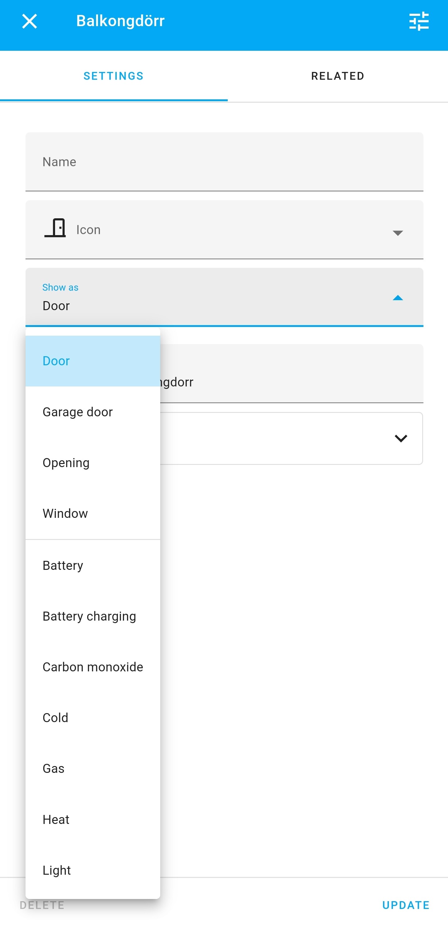

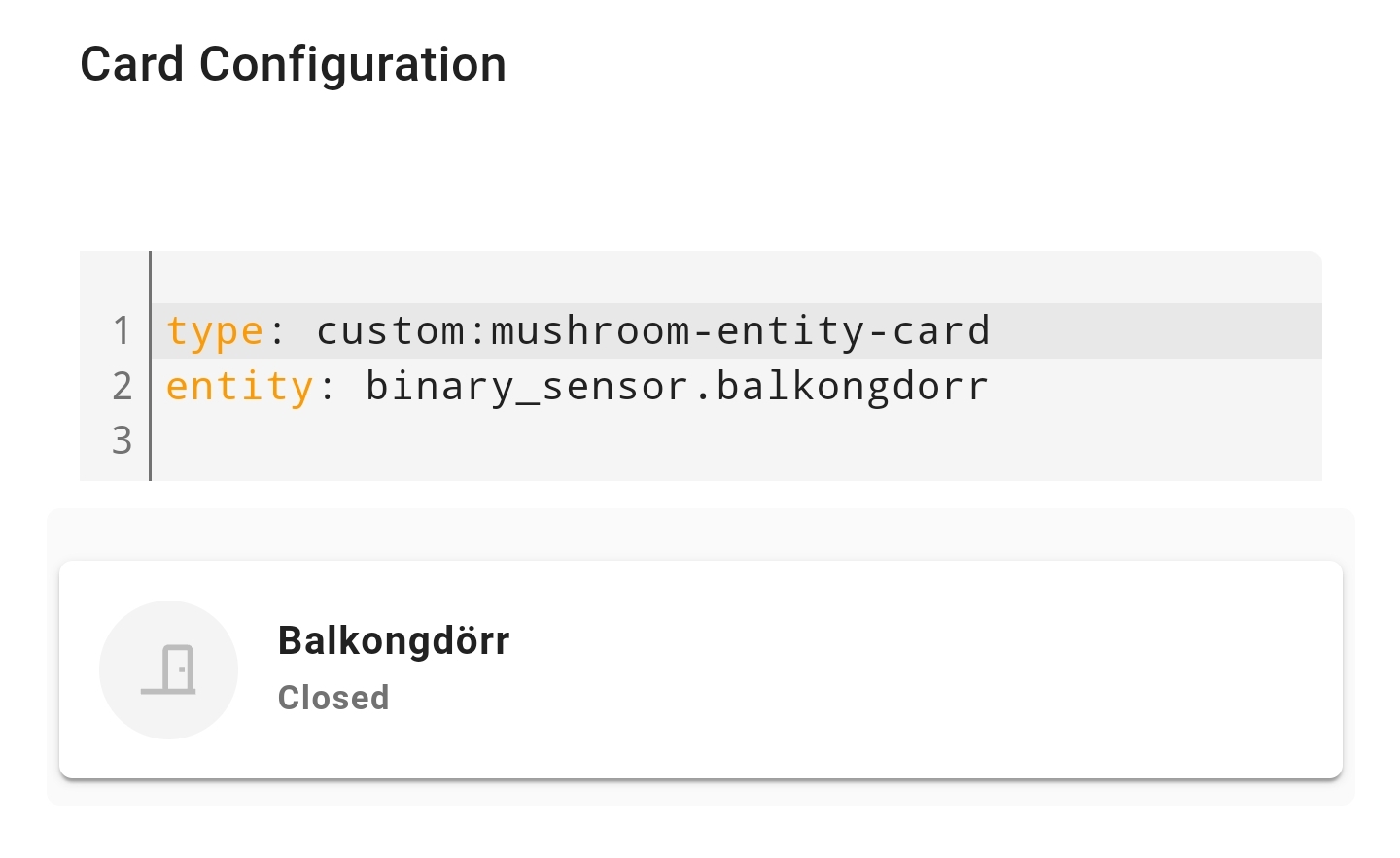

Måste kolla om du eller någon annan vet. När jag använder {{ states('binary_sensor.garageporten') }} t.ex. i Mushtoom eller under Utvecklarverktyg > Mallar så får jag resultatet on eller off. Men lägger jag in samma sensor i ett entity card så får jag i stället statusen Öppen eller Stängd.
Vad missar jag? Känns som att det i entity card görs en lookup som tar hänsyn till device class men inte när jag lägger in sensorn i Mushrom elelr mallhanteraren?
Verkar ju spöka mellan svenska och engelska?
Går det att få HA på Svenska alltså? Alltså hela OSet?
Nej, tror inte det är språket. När jag kör integrationen mot PostNord som skriver ut nästa dag för postutdelning så skriver den ut “I övermorgon” medan den i mallhanteraren skriver ut “2” (dvs om två dagar).
Så det är något annat som jag förstår
Integrationen mot postnord är ju garanterat uppdaterat för att stödja Svenska. Eventuellt har entity card stöd för svenska, men Mushroom och utvecklarvertyg går på engelska bara.
Eller missförstår jag?
Det är nog jag som förklarar dåligt, så här kommer ett exempel
I min dashboard visas switch.garageporten så här:
Men om jag lägger in samma sensor i Mushroom eller Utvecklarverktyg > Mallar så visas den så här:
Mushroom template card:
Utvecklarverktyg > Mallar:
Alltså, varför står det “Stängd” i ett entity card i min dashboard medan det står off på andra ställen? Känns som jag missar något, att det är något annat än states() jag ska använda. Detta är bara ett enkelt exempel men jag vill verkligen fröstå det här
Varför använder du switch.garageporten på ena stället och binary_sensor.garageporten på det andra?
Sorry, miss av mig. Resultatet blir dock detsamma.
Aha. Vetesjutton hur du får det “rätt” tyvärr. Går att ändra typ under entiteten, om det kan vara nåt.
Tyvärr itne det som är problemet och jag gissar att detta inte är ett fel hos mig utan mer att när man lägger in en sensor i ett entity card så körs lite mer logik som snyggar till utdatan medan när man kör det i t.ex. ett template card så får man rådatan. Men struntsamma, det finns ju replace() så ingen stor grej
Mer att jag ville förstå logiken bakom
