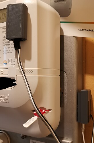

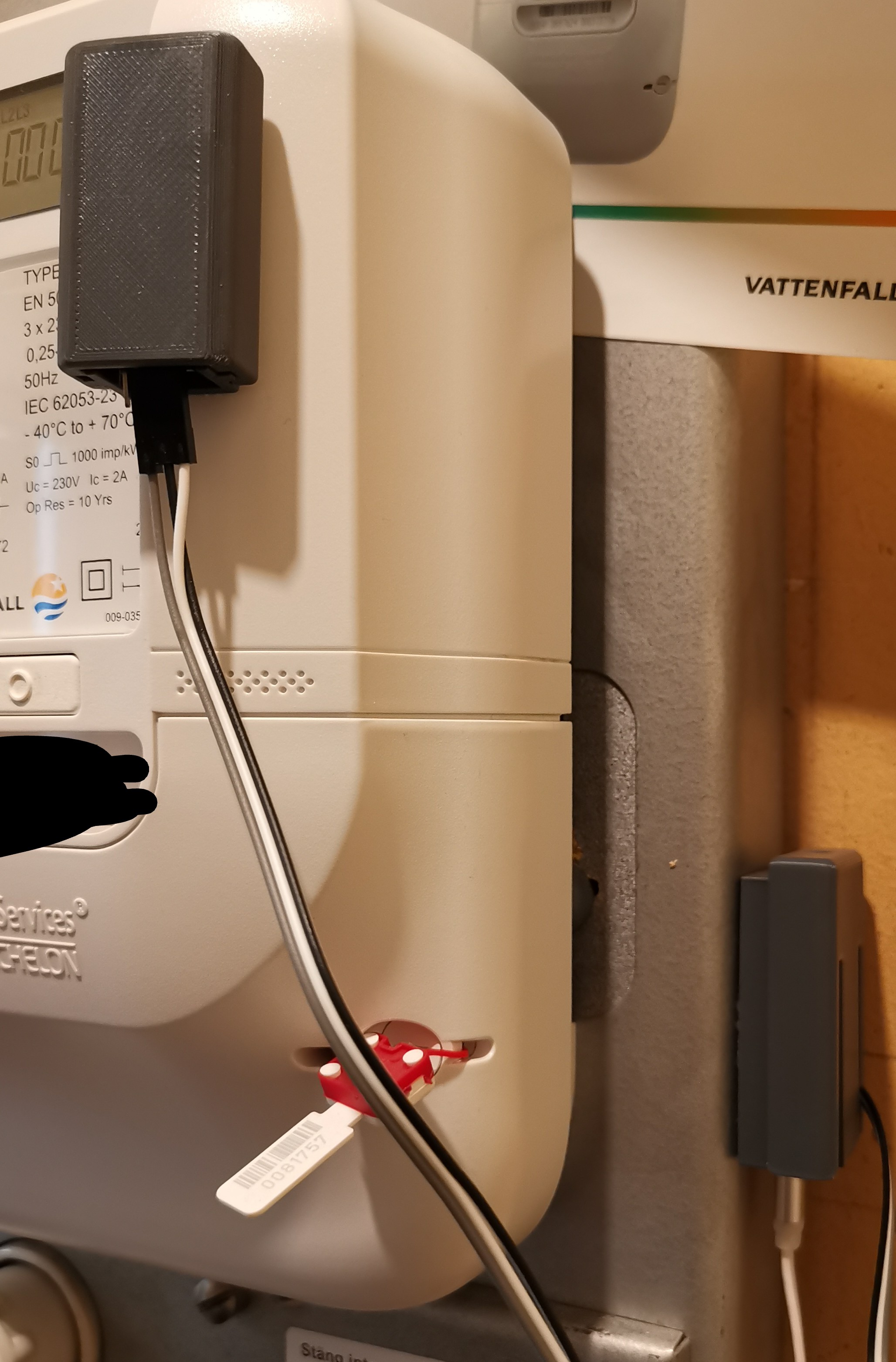

Home Assistant Glow på plats
Kul! Fungerar den bra och data kommer in rätt i HA? Jag har en likadan mätare som inte ska bytas förrän om något år. Vore kul att testa detta.
Ja det verkar funka som det ska. Ska jämföra med uppgifterna från Tibber om några dagar tänkte jag, men än så länge verkar de stämma.

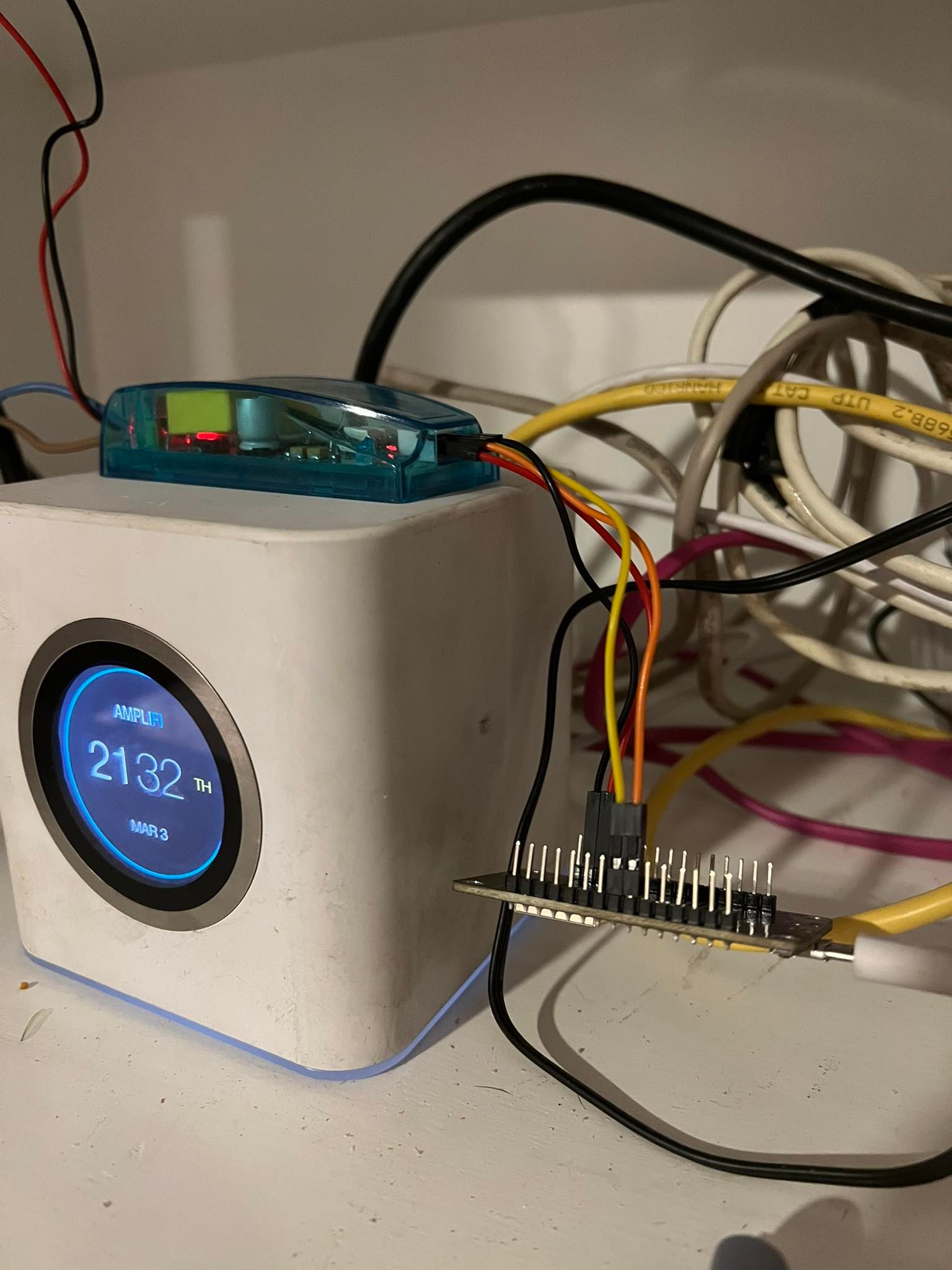

Var lite bök då fotodioden var polvänd, så fick hjälp av en kollega att löda om den och löda dit LED och kablar på ESP32.

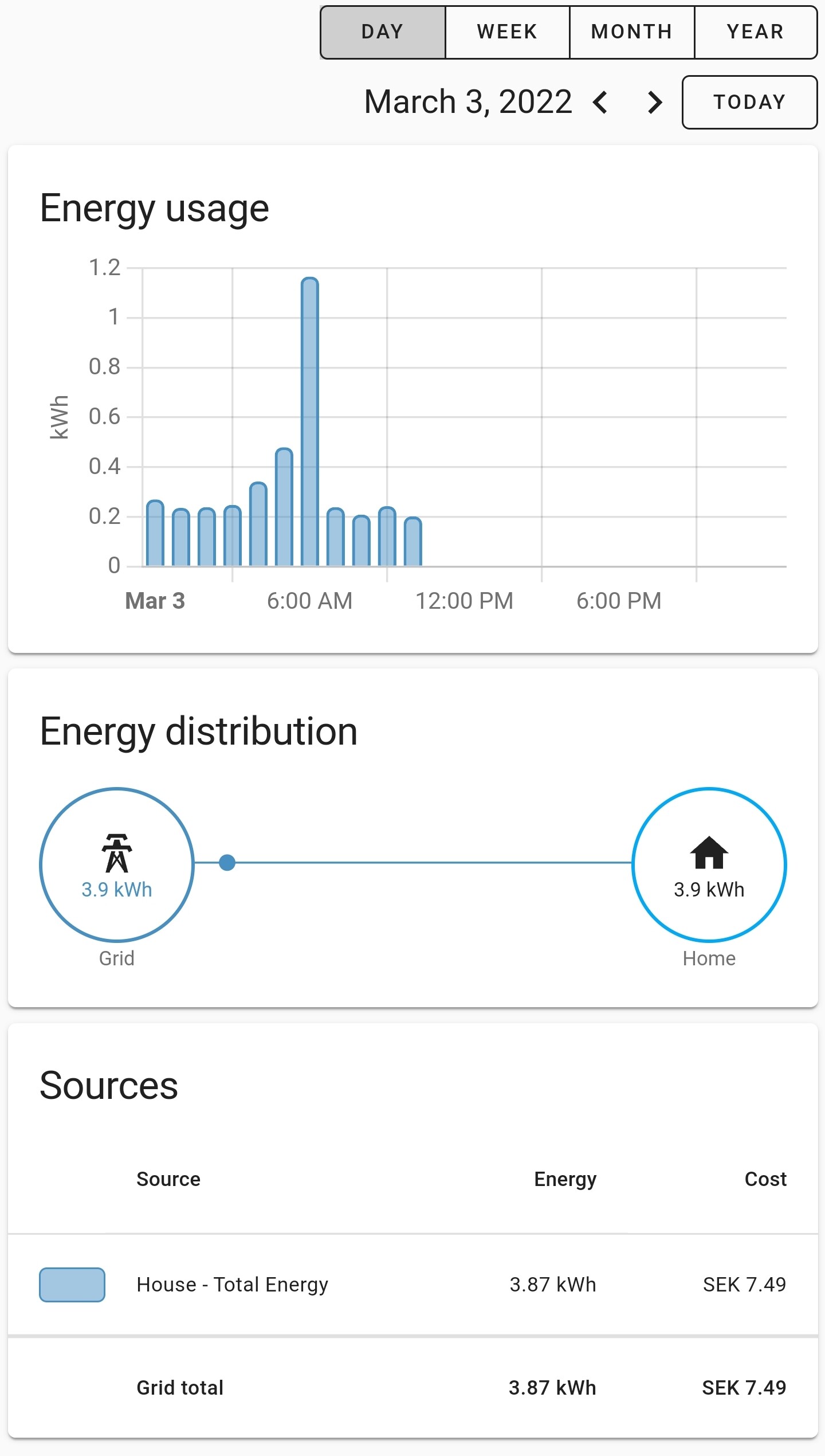

Dela gärna med dig om du visualiserar det på något bra sätt. Jag har precis börjat pilla på det, se nedan. Dock vet jag inte hur jag ska spara data på längre sikt. Kul att ha senaste årets statistik på elförbrukningen men nu raderas datan ganska snabbt (utanför Energy-fliken).

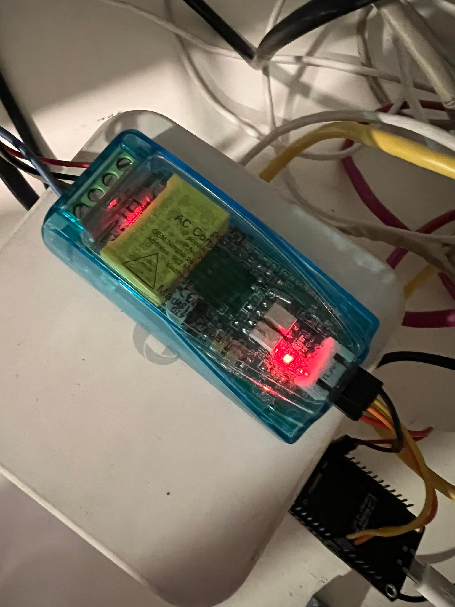

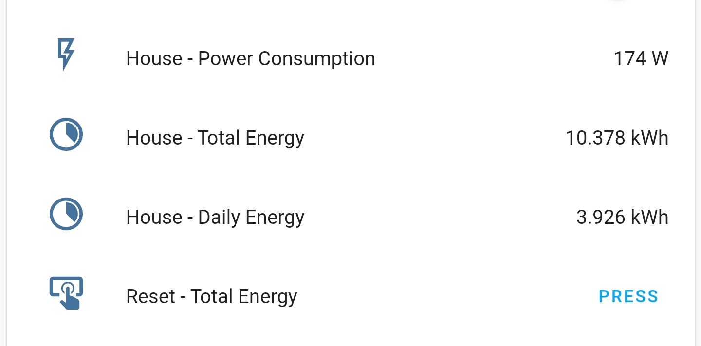

Nåväl. Köpa en PZEM-004T V3 med 100A CT clamp och en NodeMCUv3 med ESP8266. Kopplade ihop. Flashade till rätt programvara och vips så hoppade det igång.
Ursäkta stöket och att jag inte har någon case runt prylar än, men mest se om allting fungerade.

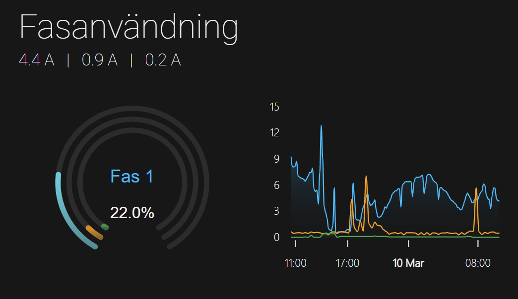

Hur får jag mina W att läsas ut rätt? Min ser lite galen ut…
Nevermind: Nu har den lugnat ner sig lite. Måste varit någonting i början.

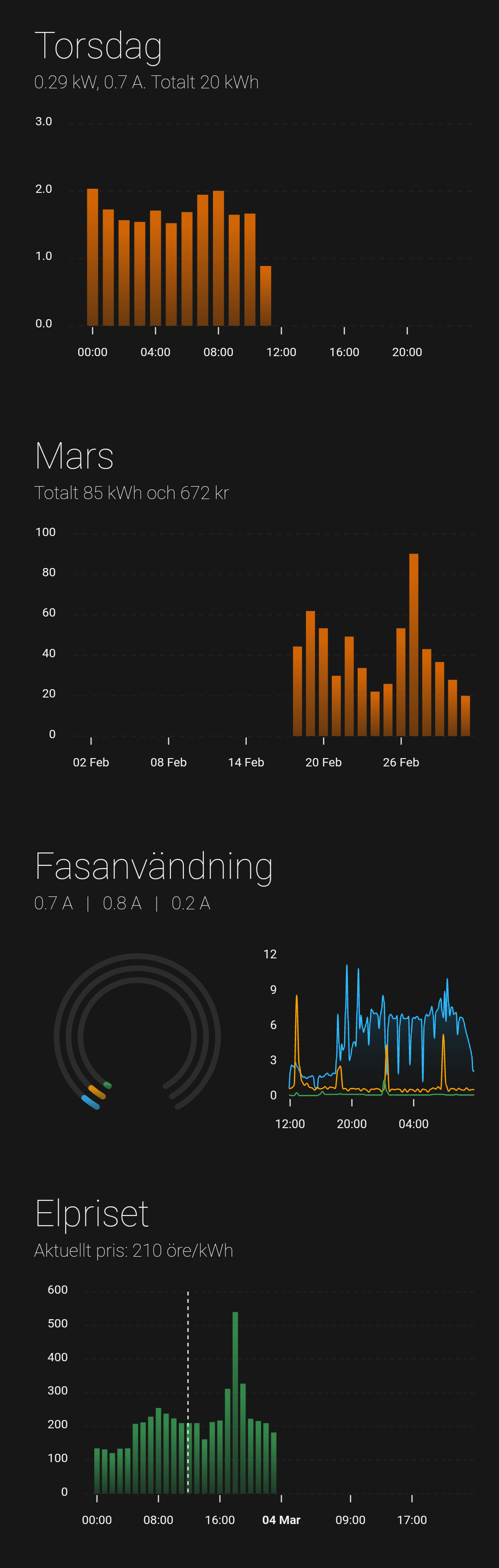

Kan du dela med dig av din config för dina grafer? Ser riktigt bra ut!

Självklart! Du behöver Apex Charts då samtliga dessa använder Apex. Hör av dig om jag missade något.
https://paste.ofcode.org/iWZ8mMwKFZk4c8D62Ys5hA
https://paste.ofcode.org/bDsULZqsWjqbyz8bDzXGZj
https://paste.ofcode.org/qcvFCX3N5HZr6Gb5wdSVq3
Tackar! Ska prova lite ikväll!
