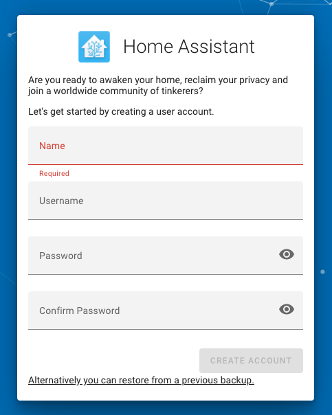

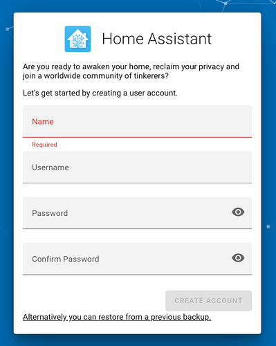

Jag blåste hela disken, la tillbaka en ny installation av HA och skulle därefter lägga tillbaka en backup. Jag får valet, browsar upp aktuell backup-fil, anger lösenordet och sedan frågar den om jag verkligen vill ta bort allt och lägga in denna backupen. Ja, det vill jag.
Därefter händer ingenting. Noll. Ser bara detta och inget annat verkar hända :
Vad göra?
Så, backupen gick tillbaka men utan någon konfirmation för mig i webbläsaren.

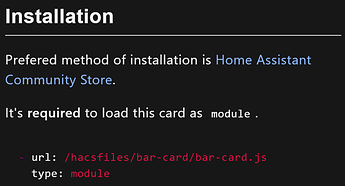

Ser i beskrivningen att man ska göra följande och det är där jag går bet:

Kommer du in där så kan du lägga till
URL - /hacsfiles/bar-card/bar-card.js
Välj sen Module
Tack, när jag väl kom in där så kunde jag registrera den som en modul och nu fungerar det. Problemet var att jag inte hittade dit ![]()
