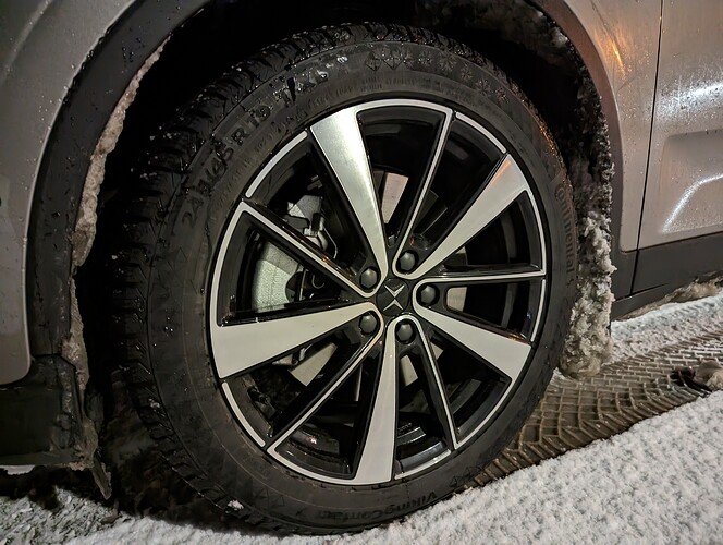

Monterade på en uppsättning Continental Viking Contact 7 friktionsdäck på bilen och fick testat de idag i snön. Bilen gick som en pansarvagn i snödrivorna och då hade jag inte ens kopplat i fyrhjulsdriften. Så om någon funderar på friktionsdäck då kan jag rekommendera dessa varmt.
Japp, riktigt bra dessa.
Sedan ett antal år kör jag dubbfritt. De är överraskande bra. Svårt att fatta att de kan vara så bra. Tidigare tänkte jag som du att lite annat gummi och mönster, hur stor skillnad kan det göra? Det har visat sig att de är i princip lika bra som dubbade i nästan allt. Sedan slår de inte dubbade på is och polerad snö. Men otrolig skillnad mot sommardäck.
Sedan har de en fördel till, i alla fall de jag har haft. De slipper långsammare än dubbdäck. Så om du får en liten sladd behåller de greppet lite bättre än dubbdäck. Under själva sladden alltså. Nu griper ju antisladd in ganska snabbt, men ändå en ganska cool känsla. Nu är det väl skillnad på däck och däck och på vilken bil de sitter, men ändå.
Som stockholmare har jag också kört dubbfritt i många år och tycker dom fungerar jättebra men levde nog fortfarande i villfarelsen att bra sommardäck ändå var helt ok i jämförelse.
Sen var min poäng framför allt att jag önskar jag inte varit ute över huvud taget i lördags eftermiddag när snön kom och det frös på även om jag hade bytt till vinterdäck. Det var definitivt en dag när man borde haft vett att hålla sig borta från vägarna...
