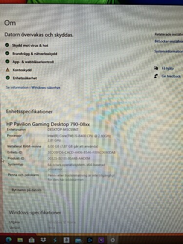

Sonens dator spökar. Den har blivit sjukt seg när han spelar spel. Jag misstänker vårt halvdåliga wifi. Datorn är kopplad sladdlöst mot Asus Lyra. Testade att sätta en kabel i närmsta Lyran till datorn utan förbättring.
Finns det något sätt att kolla om någon komponent gått sönder eller spökar. Typ grafikkort eller något annat?
Han får mkt låg ping och fps. Jag vet knappt vad det är, men sonen säger så….
Vad är det för typ?, stationär eller laptop?
Är det ping som går segt eller fps?. För orsaken till de problemen är två helt skilda grejer.
Min gameing PC ställer ibland om sig att använda “fel” grafikkort. Så ävenfast jag ha 2080ti kortet direkt till skärmen väljer den att göra GPU uträkningen på integrerade kortet …Men det märker man ganska fort för det går från 100fps till 10fps.
Om det är nät strul så visar tex fast.com det ganska snabbt.

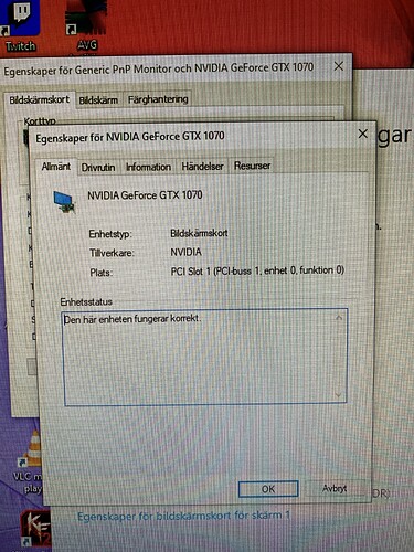

Tack för alla försök och idéer. Jag har nu på förmiddagen testat lite olika saker utan resultat. Vad gäller värme så hackar datorn/spelet direkt. Den behöver inte gå varm så att säga. @ante postade två länkar som jag testat. Indikerade inga fel och jsg uppdaterade alla deivrutiner.
När man försöker spela COD så säger spelet att GPU temp är 55-65 grader. Men vi kan ju inte spela så hårt. Vi dör direkt iom att datorn hackar så mycket.
