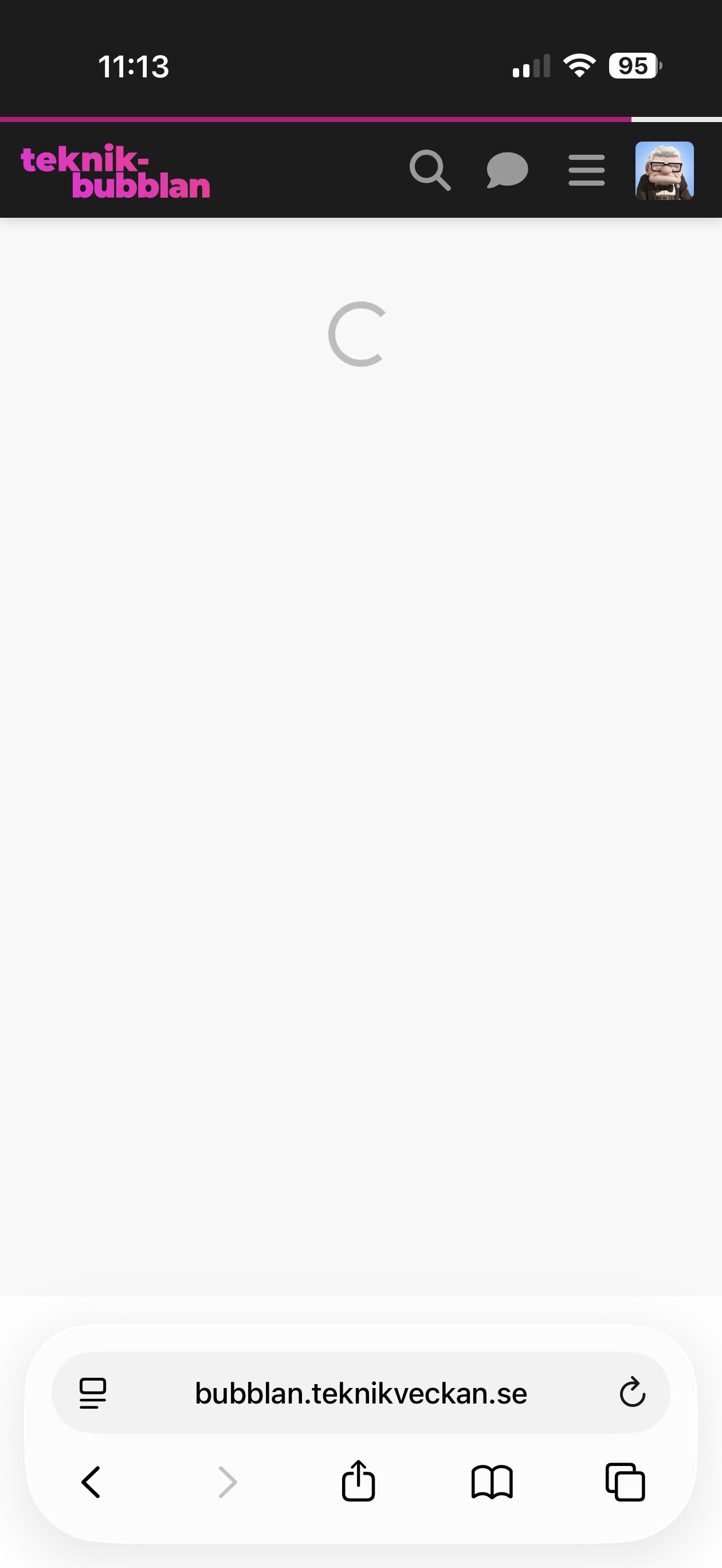

Det känns som att det här problemet dyker upp hela tiden nu, att sidan inte laddar och att jag själv måste ladda om den. Jag tror att det beror på att jag kör Mullvads profil på min telefon. Det konstiga är att jag har gjort det ganska länge, och det är först på senaste tiden som bubblans sida har börjat krångla.
Problemet värre nu på iPhone & iPad med Firefox, går åt 5-10 uppdateringar innan man kommer in. När man väl är inne funkar det som det ska om man bortser från att markören är lite här och där. På PC med Firefox är det inga som helst problem.
Det verkar som att Bubblan försöker ladda in något innan sidan, men det blockeras av Mullvad DNS, istället för att gå vidare står den bara och väntar.

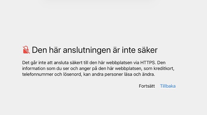

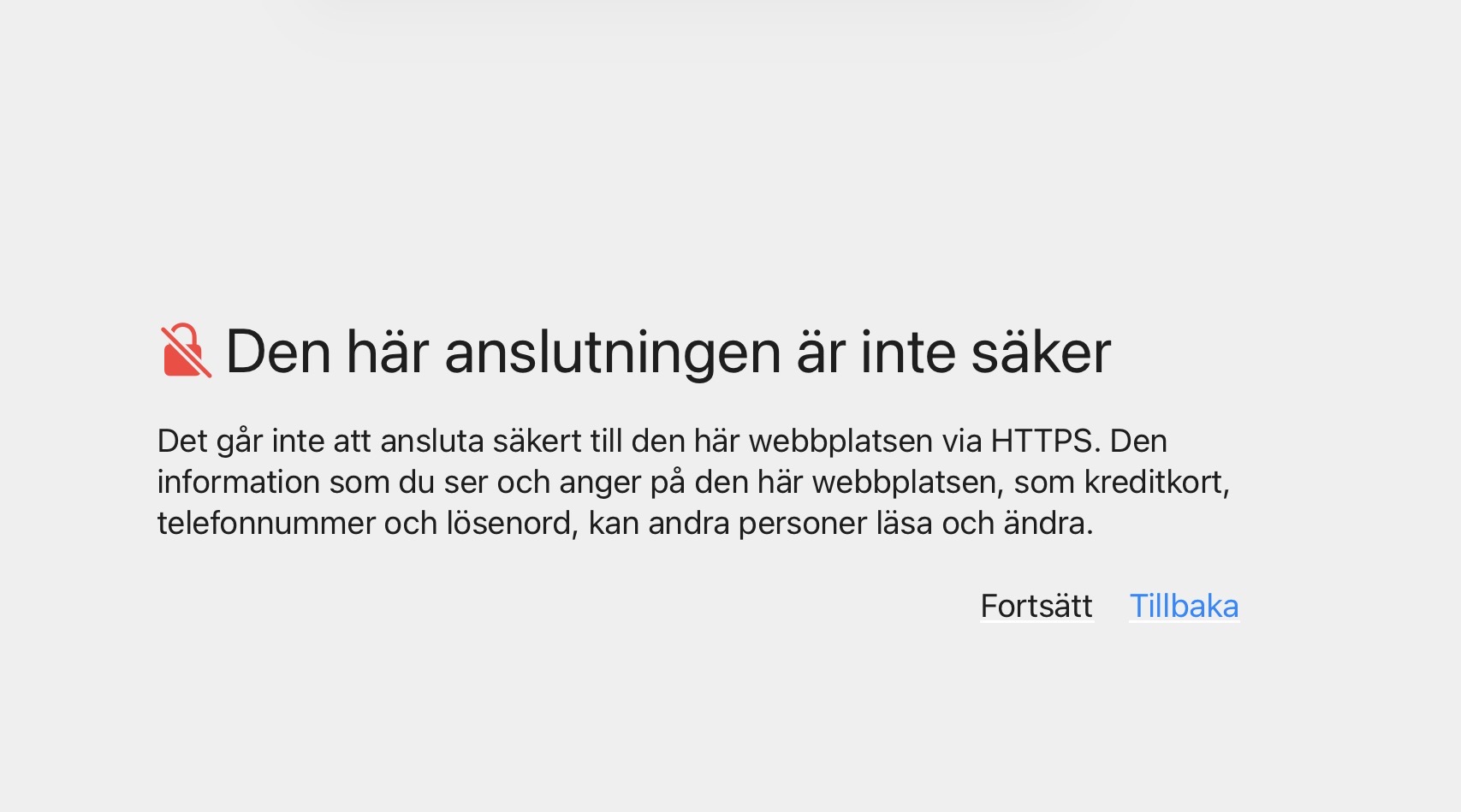

Denna har jag fått upp flera gånger senaste veckan. Två gånger denna morgon. Trycker jag på fortsätt kommer jag in direkt. Safari på iPadOS 26.5 PB.
