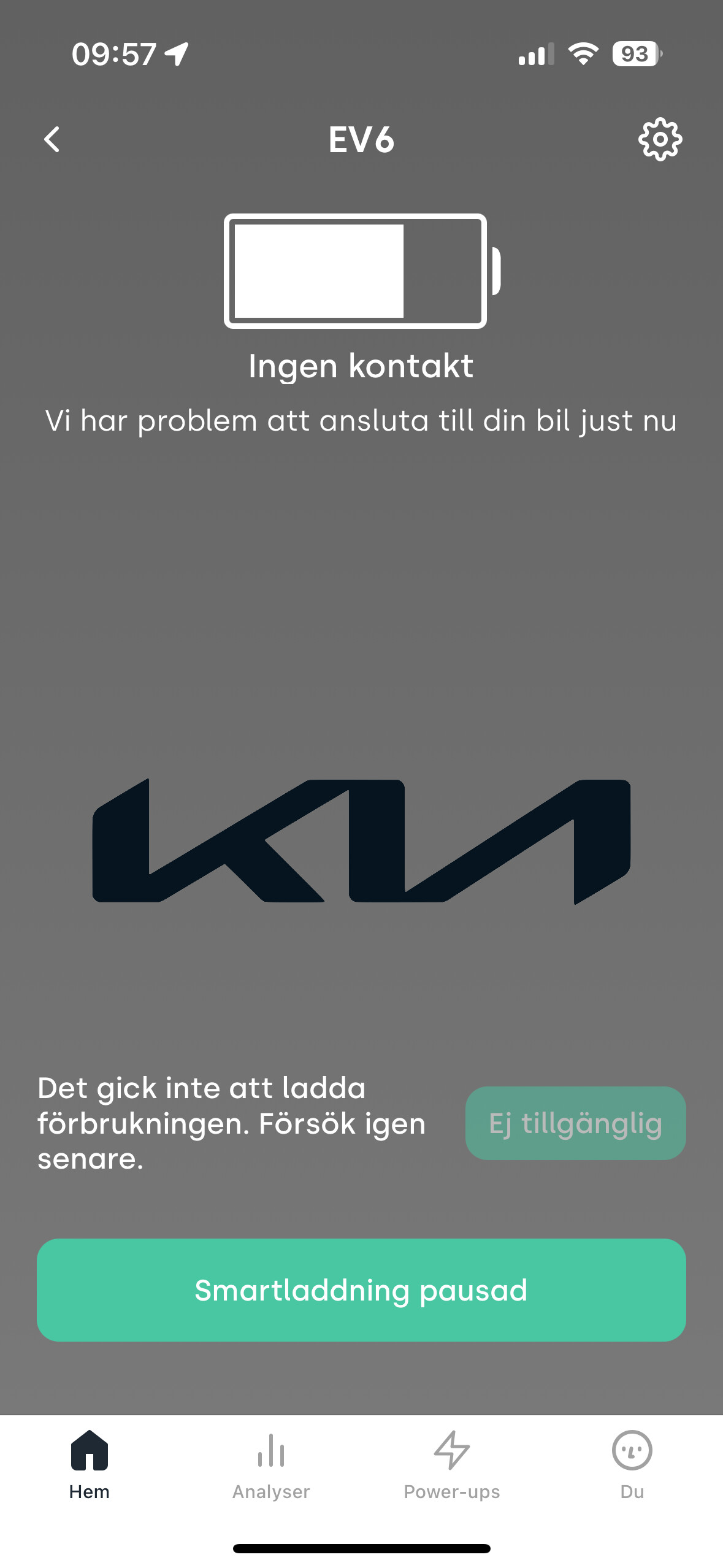

Körde laddning inatt. Satt begränsning att ladda till 80% i kias app.
Tibber styr laddningen via Kias appen. Bilen slutade att ladda vid midnatt när den kommit till 70%.
Har lastbalansering i GARO-boxen.
Varför laddade den inte klart? Strul med kias api?
Så här ser det ofta ut i Tibber-appen
Det där har inte hänt mig. Men svårt att veta var felet är i kedjan. Jag har Tibber - Zaptec Go - Tesla. Sedan tre veckor tillbaka funkar inte riktigt smartaddning via Tibber. Den kan ladda på dyraste timmen eller på dyr timme. Igår laddade den från 76 till 80 procent på dyraste timmen.
Den har tappar anslutningen till Tibber så därav den ej blivit laddad.
@xms67 Hur ser dina inställningar ut? Mitt funkar jäkligt bra och skiftar mellan två bilar.
Vet inte vilken inställning du tänker på? Men jag har jibbers smartladdning påslaget och bilen avslagen. Det funkade i tre månader och började strula runt jul.
Men den laddade från 56% till 70%
Känns som när man ska åka långresa till typ fjällen och helt beroende av att laddningen funkar får man skippa Tibbers smartladdning och ”manuellt” styra laddningen
I ditt fall låter det rimligt. Just nu har Tibber massor problem. :slight_smile:
Ja och du ställer in avresetiden i Tibber under smartladdning?
Yes. Kollat igenom alla inställningar jag kan komma på.
Har inte upplevt några problem med smartladdningen, kör Tibber och smartladdning via Easee.
I ett försök att hålla ned effekt- och höglastavgifterna har jag lagt in effektvakt i Tibber-appen, det kan göra att man inte hinner ladda fullt i alla lägen, så det är något man får ta hänsyn till om man vill vara säker på att ha fullt batteri inför avresa. Exempelvis genom att försöka undvika att ha t ex 10 % som utgångsläge när man kopplar in bilen med en förväntan om att på morgonen ha 100 %.
