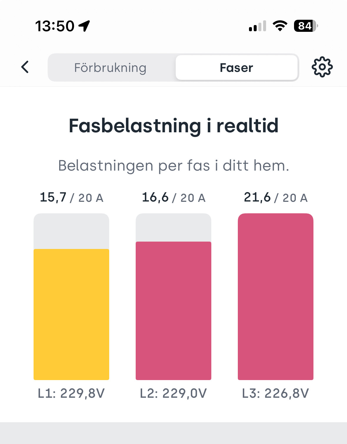

Laddar nu andra gången hemma och koll lite på faserna. Så här ser det ut nu.
Bergvärmepump är det enda som går men där går ju inte elpatronen nu.
Har lastbalanserare till vår GARO-box.
Ev6an kan väl mest ta 11kw på typ 2?
Medan gamla laddhybriden bara tog 3,7kw.
Behöver man säkra upp till 25A med elbil?
Laster på 22-25A under några timmar klarar ju 20A utan att smälla

Jag säkrade upp till 25 A. Det behövs väl inte men det skapar frid i själen(och i huset). Sedan har jag haft nytta av det på exakt förväntat sätt genom att alltid ha tillgång till full effekt för laddningen. Kom hem med ca 10 % kvar och skulle iväg en mörk och regnig kväll där den resan skulle ta ca 8 procent. Hade en timme för att ladda hemma och med full fart på laddningen fick jag den reserv jag ville ha för den resan. Hade inte varit lika roligt om lastbalanseringen dragit ned laddningen kraftigt.
Jodå , det minns vi att du gjorde :wink:
Helt rätt kan ju vara värt några kronor att slippa en massa strul.
Har 20A hemma och har funkat fint i 2,5 år
Ibland har man fått en varning från tibber om överbelastning, men aldrig varit ngt problem. Är nog mer att man får notisen då den är nån ms snabbare än lastbalanseraren :blush:
