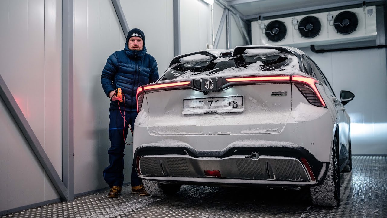

Akilleshälen för alla bilar oavsett drivmedel när det är riktigt kallt är 12V-batteriet.
Norsk elbilsforening testade hur BMW iX1, Renault Megane, MG4 och Kia Eniro EV klarade en övernatting i -40.
För de som inte orkar kolla så var det inga problem för BMW:en eller Renault att starta då de underhållsladdar 12V från stora batteriet. Tuffare för asiaterna i testet.

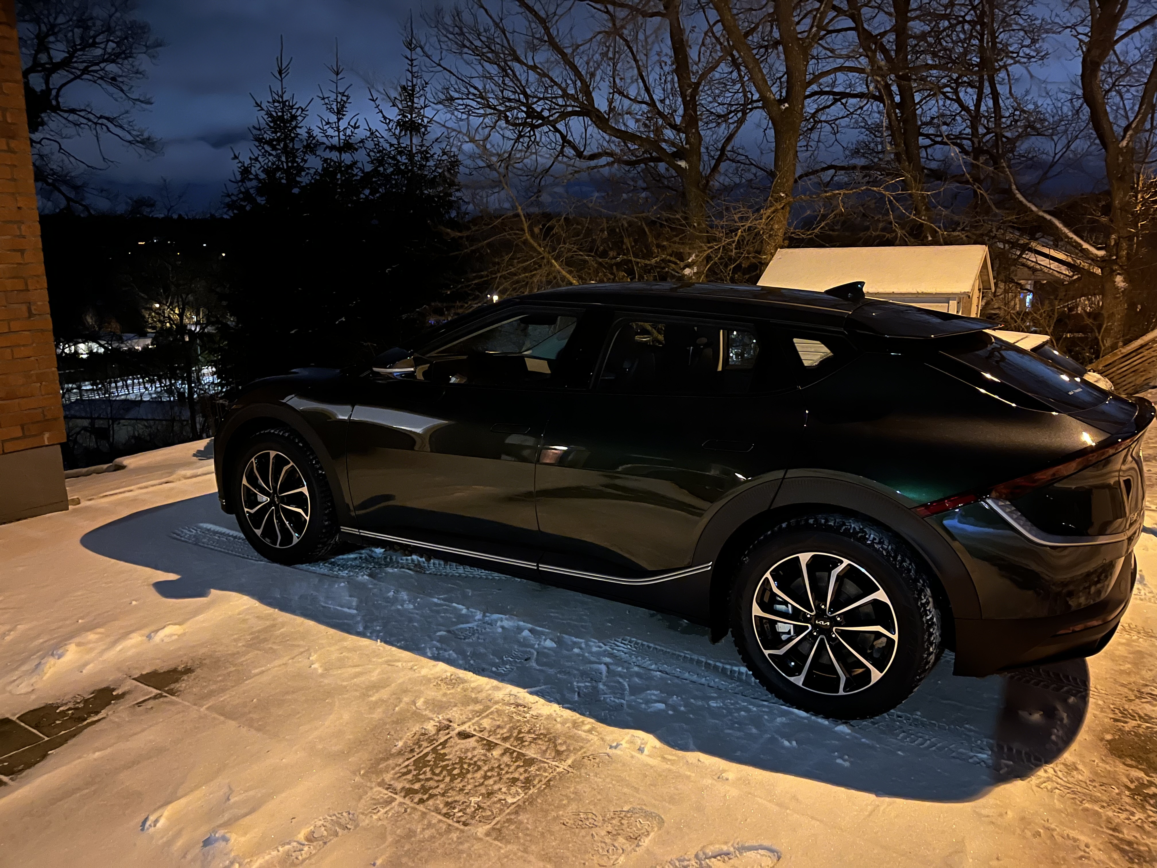

Hämtade ut ev6an idag vid 16.
Lagt i gummimattor och monterat barnstol plus isofixbas för babyskyddet.

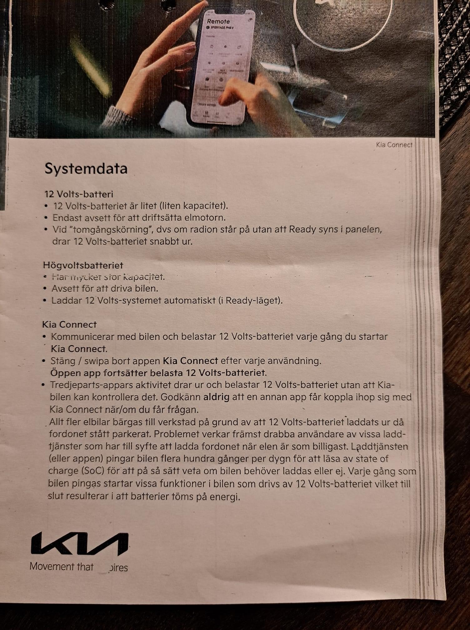

Detta fick en i Kiaev6-gruppen av sin handlare
Herregud. Finner inga ord?
Stänga appen efter varje användning? Hahah
Den som har skrivit den där lappen har inget större förtroende för Kias mjukvara. :joy:
Har aldrig svept bort Kia Connect och har aldrig haft urladdat 12 v-batteri.
Stämmer det där rent tekniskt? Att det är 12 V-batteriet som driver saker om bilen väcks?
Ja. Bilen driver tillbehör på 12 v-batteriet, t ex elbaklucka eller kommunikation med appen. När spänningen sjunker ned mot 12 volt börjar bilen ladda batteriet upp till 14 volt enligt mätningar som gjorts. :slightly_smiling_face: Utan att bilen behöver vara i Ready-läge.
Dock verkar det inte fungera under vissa omständigheter, t ex om bilen väcks väldigt ofta eller om högspänningsbatteriet är under 20 %.
Har heller aldrig svept bort appen på vår tidigare laddhybrid. Inga problem med 12-volts batteriet där.
