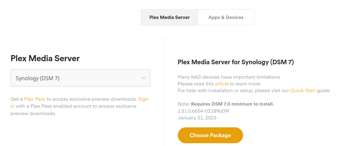

Är det för att slippa en Synology-version av Plex servern?
Den levereras direkt från Plex, du får installera den manuellt via .spk.
Så Plex behöver inte köras i Docker.
Fast då är det DSM versionen. Som jag förstått det så fungerar HW accelaration bättre genom docker. :slight_smile:
Möjligt, inte haft några problem med det. :slight_smile:
