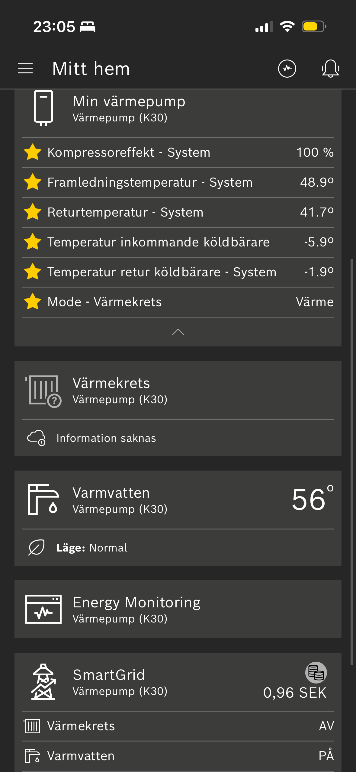

Alltid kul med app dessutom :sweat_smile:. Men denna är faktiskt användbar
