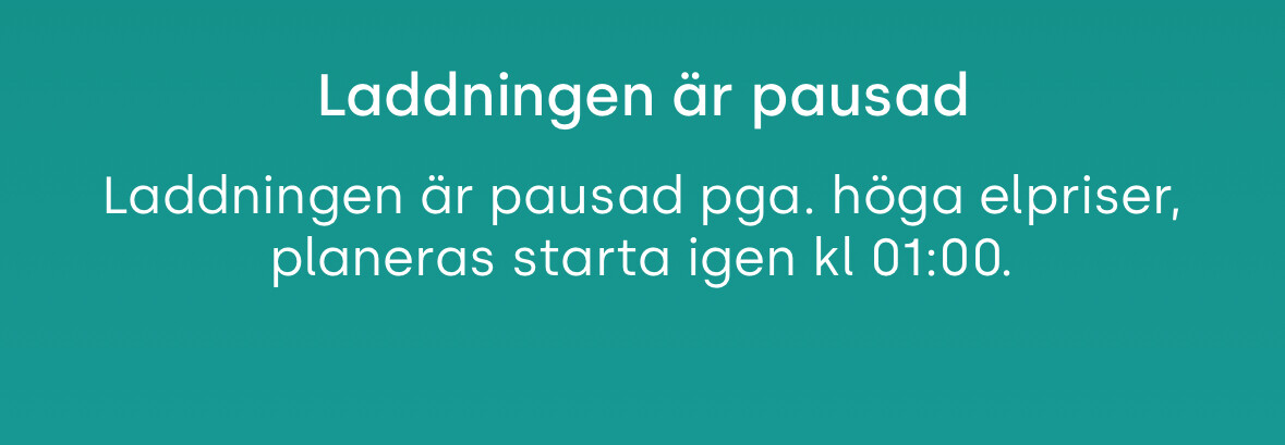

Knepigt.. Under laddboxen i Tibber står det ju när den börjar ladda igen, vad står det där?

Jag har inte laddkabeln iklopplad just nu så jag vet inte. Ska stå hela dagen imorgon där jag kan ladda gratis..:+1:
Nästa laddning ?
På Easee står det ”Laddning klar : angiven tid”
Tänker så att den inte startar 06.30 för då blir det tajt :sweat_smile:
Det står nog när nästa laddning ska vara klar, senast. :smiley:
