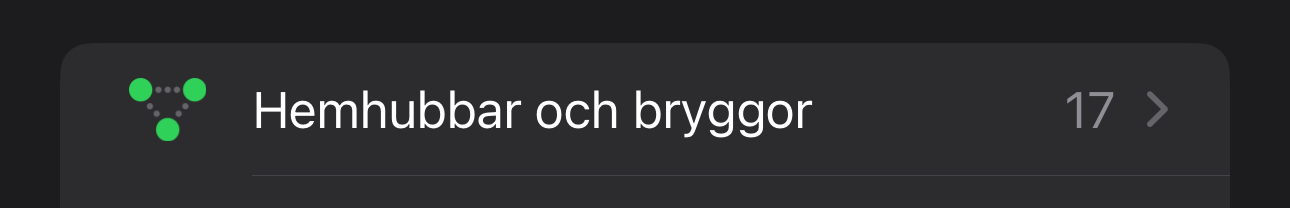

Ja jag har två hubbar i homekit. En från Hue och en Z2MQTT, för övriga zigbee-prylar genom en Conbee. Allt kommer in i HA men skickas inte från HA till homekit - vilket ju hade varit otroligt onödigt.
Hur ser lösningen ut för dig när det gäller att få in alla enheter i HomeKit in till HA?
För övrigt, två hubbar i HomeKit? :joy:
