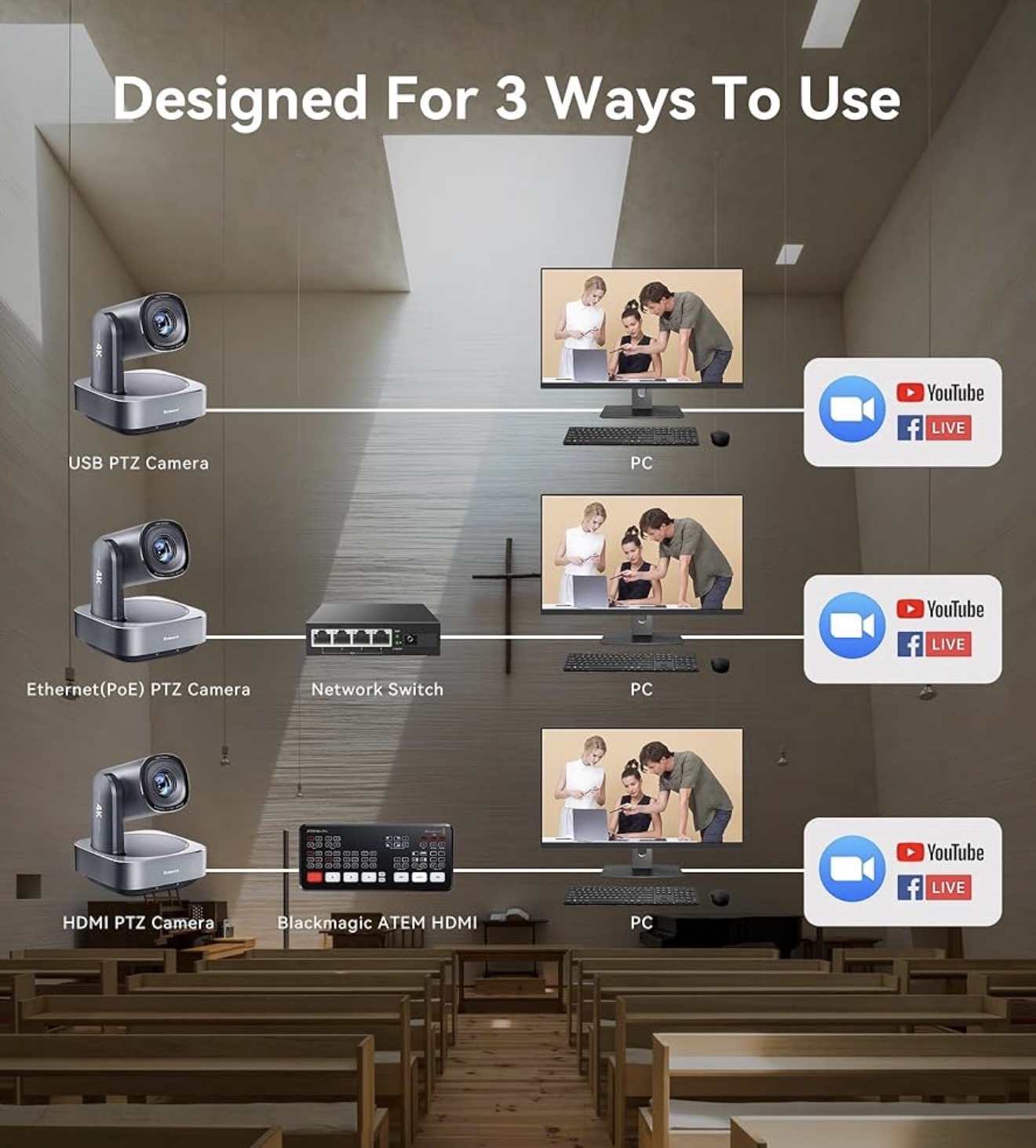

Vågar man gå på någon billig PTZ kamera som denna: Amazon.se den är ju mer tänkt som konferenskamera men verkar som att den skulle kunna funka med 12x zoom, ljudpuckar och en fjärr för 10 förinställda positioner. Dock är jag lite osäker på kabellängder och hur bra det blir med denna kamera. Jag fattar inte riktigt heller hur den kopplas och det finns flera olika modeller med olika inkopplingsmöjligheter.
En annan modell hade denna bild:
vilket verkade lovande men den modellen hade inga mikrofoner..
