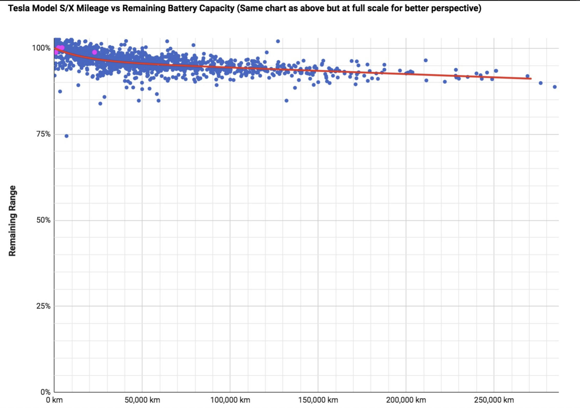

Dagens batterier degraderar snabbast i början, det är inte ovanligt att 3-4% förloras redan första året. Sen stannar det av och går sakta nedåt. Hur fort det går beror på hur man behandlar batteriet. Teslabjörn (norsk YouTuber) har en 8 år gammal Model S som fortfarande hade över 90%. Dagens batterier är rätt lika dennes batteri och det ger en fingervisning.

Här kan du se degraderingen på Teslas batterier.

Helt sant! Men jag gillar att veta, även om jag inte kan påverka. Tack för grafen. Tar en titt på den när jag sitter vid en dator.
