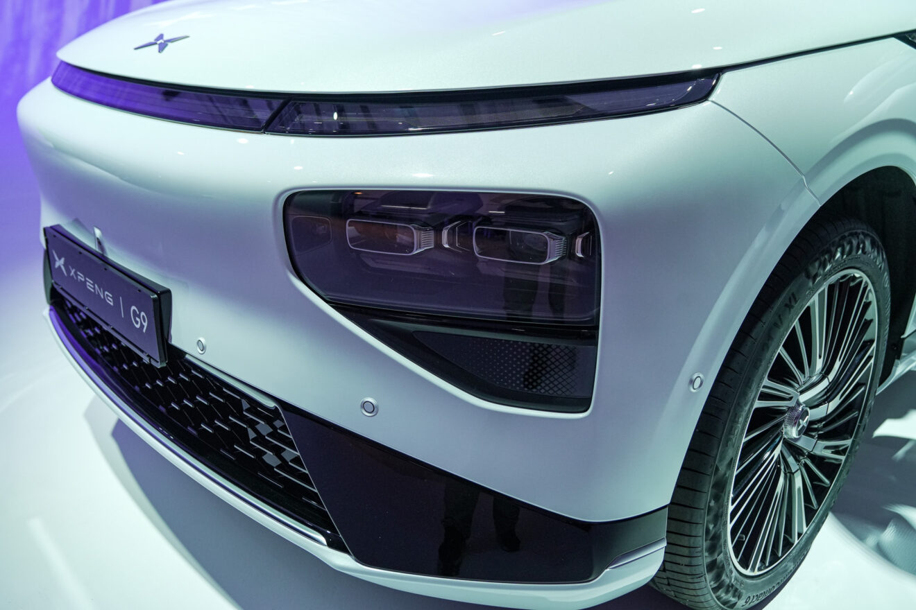

Framifrån ser det tränade ögat att det är en Xpeng utan problem. Xpeng använder generellt sätt en design som inte står ut så där himla mycket. Trevligt tycker vissa, lite tråkigt för andra. Ur ett nordiskt perspektiv är det lite lustigt att den saknar luftvärmepump men det är också det enda som den saknar. Alla möjliga och omöjliga säkerhetsfunktioner ingår i grundpriset.

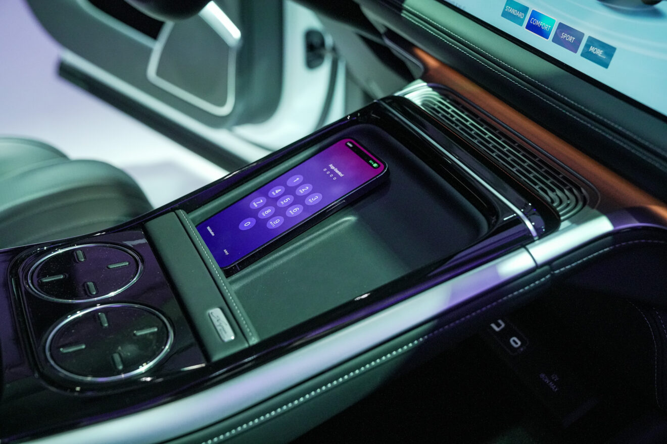

- Induktionsladdare
