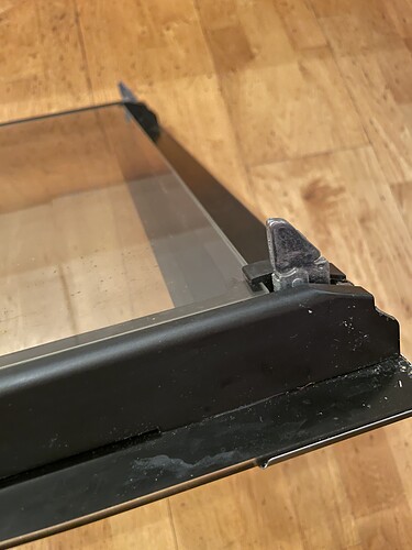

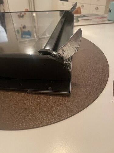

Gångjärnen i luckan:

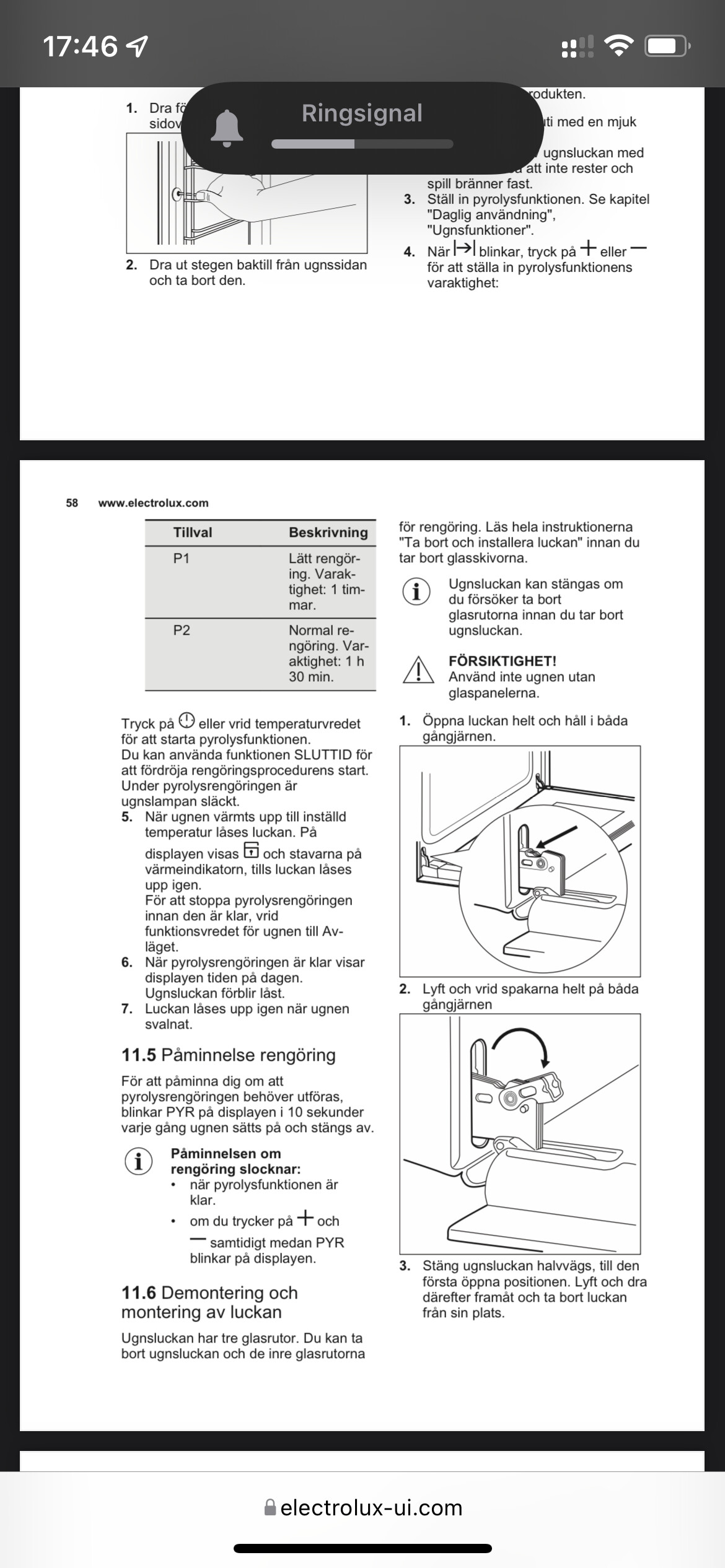

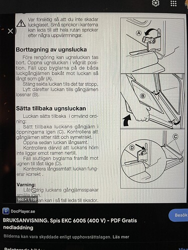

Instruktionsboken:
På nätet hittar jag en text som handlar om en annan modell, men liknande gångjärn. Helt logiskt säger de, gör sakerna i omvänd ordning.
Men just nu fungerar det inte.

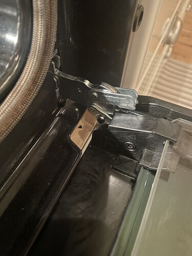

Ser ut som att de där hakarna är i stängt läge eller vad man nu ska säga, såhär står mina när jag lossat luckan. Med reservation då för att den kanske inte är likadan… :stuck_out_tongue:

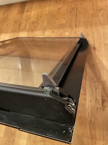

Jag har funderat på just om de åkt in. Känns och ser ut så, men de sitter som berget. Frågan är hur man får ut dem?
Kände på mina, de är jävligt tunga också, men de går att öppna lite mer. Men det är klart inte lätt när du inte har så mycket att hålla i heller…

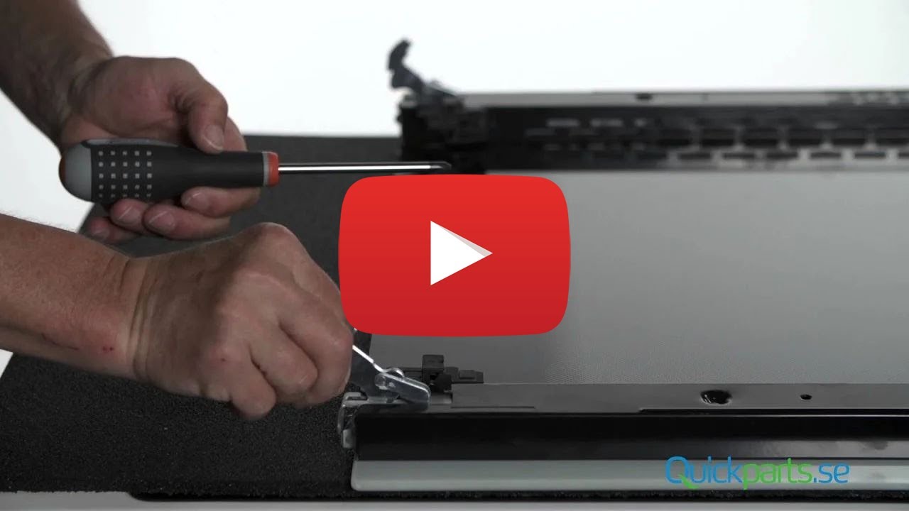

Här är ett klipp på att byta gångjärnen, kanske går att få ut dem ur luckan och sen öppna dem istället?
Exakt. De ska väl böjas rakt ned?
Ska kolla på det där.
Tror det ja, böjas rakt ner och sen fälla upp spärren typ såhär.

Ingen av er som har en idé på hur jag får ned dem. Ska snart använda muskelkraft igen.

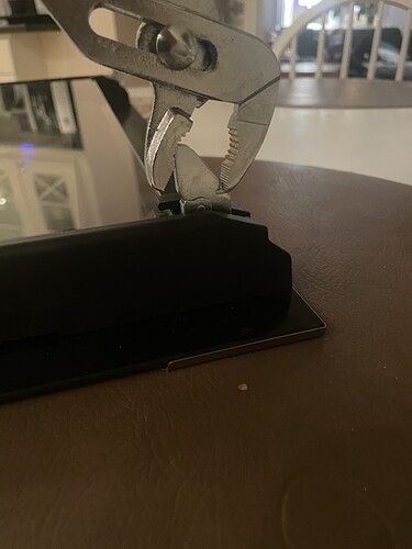

Jag hade nog testat om det gick att få grepp med en polygrip och böjt ner dem.
Var tvungen att testa bara för det! :yum:
Gick alldeles utmärkt!

Steg ett klart. Tappade greppet med polygripen en gång. Jösses vilken råttfälla. Där vill man inte ha fingret.
