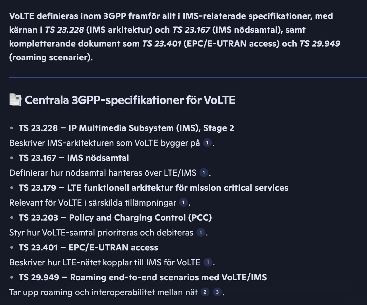

Är inte grundproblemet att VoLTE inte är en ”riktig” standard?
Nej, varför tror du det?
VoLTE är en riktig standard och definieras inom 3GPP som definierar våra mobiltelefonistandards.

3GPP är en stor standard och allt är inte "mandatory". Rätt mycket är optionella features som systemleverantörer och mobiltillverkare själva kan välja att implementera.
