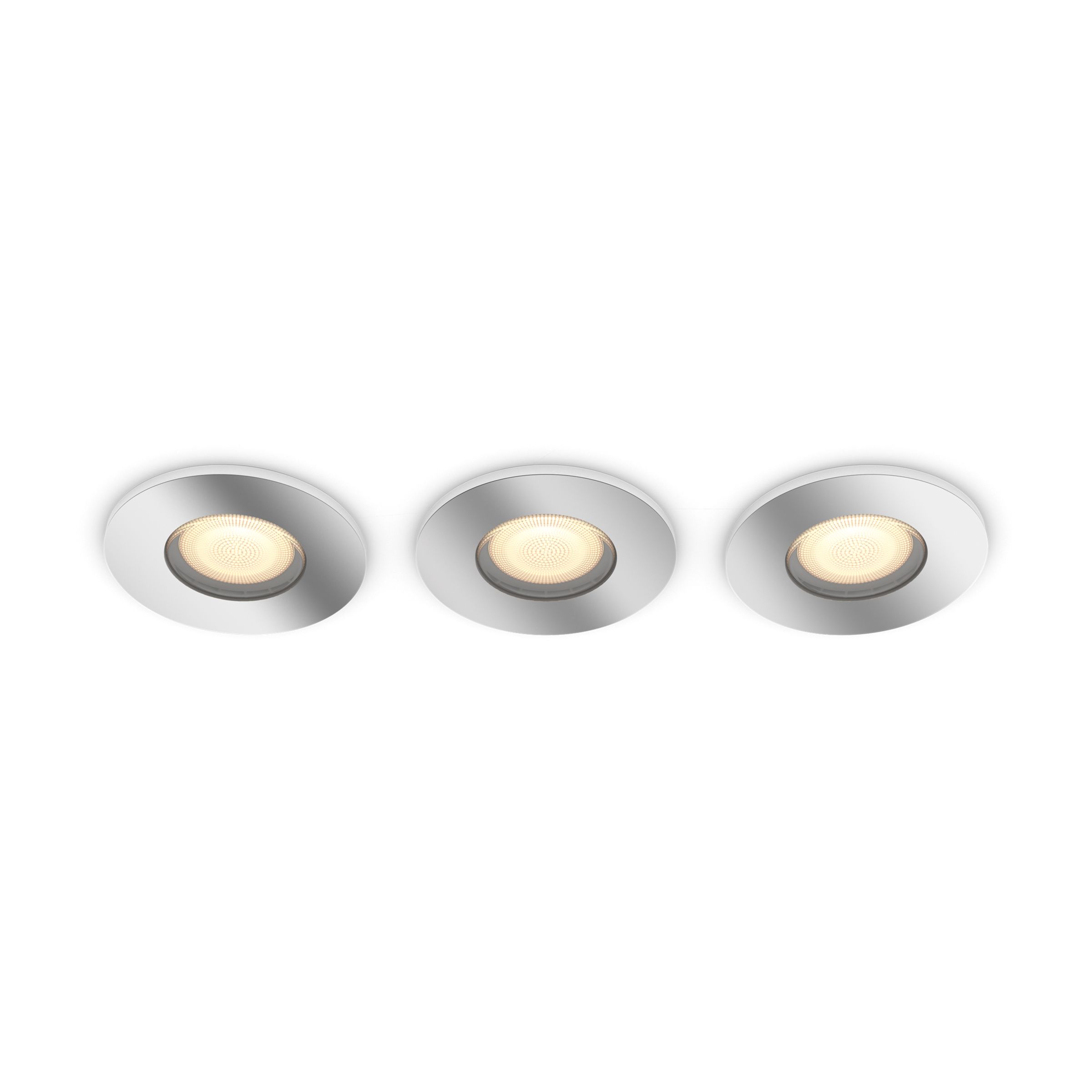

Ett förslag är något liknande som detta:
Du behöver även en Hue Bridge. Då kan du ställa in ljusets värme efter tid på dygnet.
