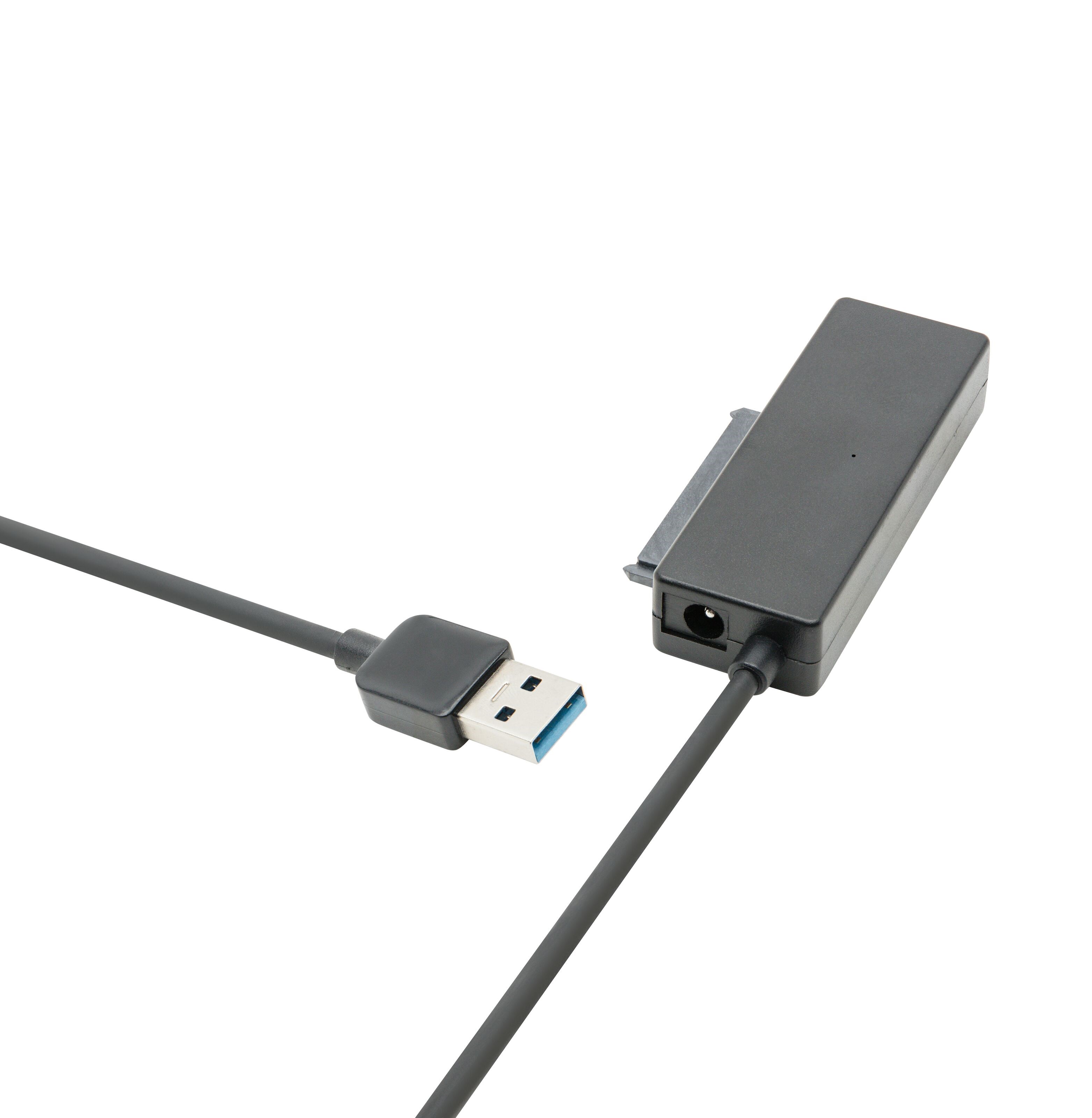

Annars kan det vara värt att plugga ur disken och kolla om den funkar i en annan dator med hjälp av en sån här adapter:

Hmm. Ja, grejen är att det kan vara moderkortet det är fel på, kan vara disken. Jag tror jag har en SATA > USB adapter du kan låna. Kan ju vara värt att testa att plugga in den i en annan burk och se om du kan komma åt disken. Skulle nog försöka blåsa om burken. Enklast sätt du kan göra det på är att skapa en bootbar USB sticka.
