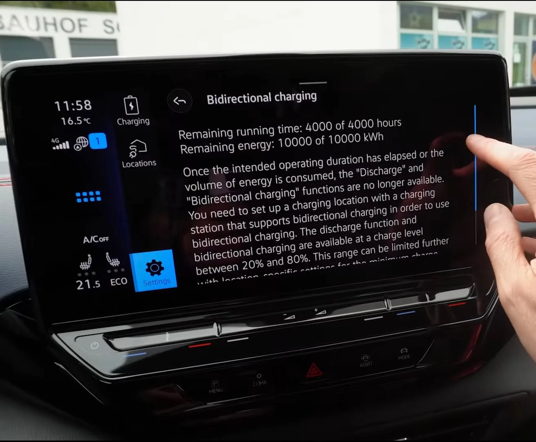

Ja riktigt intressant var det. Detta med ström från bil till hus och senare gris är riktigt coolt. Hoppas att funktionerna, i alla fall till hus har blivit etablerat bland många bilmärken när det blir dags att köpa elbil. Blir ju perfekt som ett batteri till solcellerna som ska installeras.
Beror lite på, VW har ett max uttag på 10k kWh eller 4000h från batteriet sen stängs det av. Men visst är det intressant.
absolut.... men just att 10amp funkar fin fint att ha hemma.
Frun kör ju ganska på pricken 20mil ToR varje dag och laddar 10amp på jobbet och 10amp hemma. inga problem
what!?!?....va i....va?!. Kan vara det dummaste jag hört!!!
Ja.
Tror inte ens nuvarande generation VW-bilar kommer hinna kopplas in så mycket. Lär dröja 5-6 år innan vi börjar installera CCS-laddare i hemmen.
jag förutsätter du har en hemma så snart som möjligt
edit: Är V2G över CCS kontakten?... trodde faktiskt type2
Nix, det är likström som gäller från bilen in i huset sedan sitter växelriktaren i boxen.
Det finns en box på marknaden idag men som använder Chademo.
Wallbox har även en på G för CCS men standarden är inte klar ännu fullt ut.
