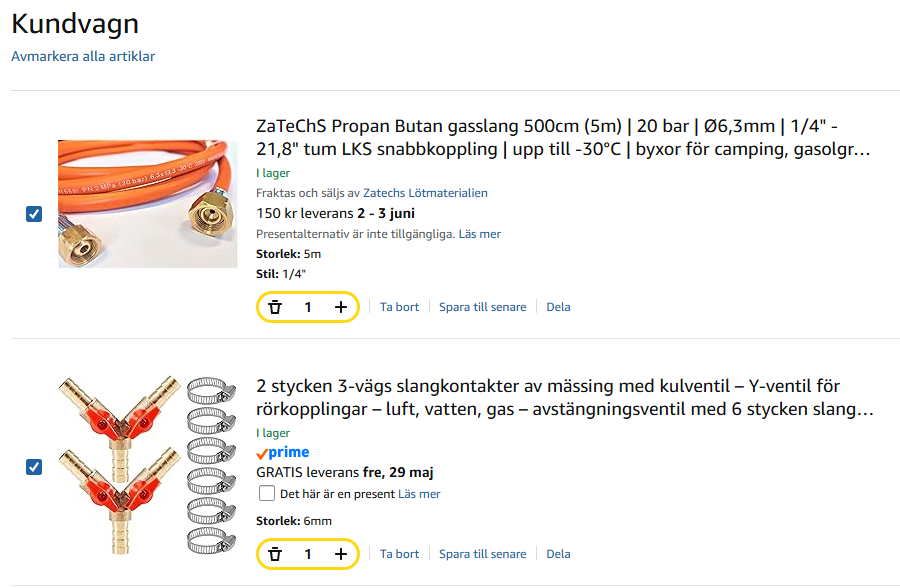

Min plan är att ta slagen som nu går till grillen och istället sätta den i y-kopplingen.
Kapa 5-metersslagen så jag får 2 st slangar med 1/4-gänga montera de på y-kopplingen sen till grillen resp. pizzaugnen.

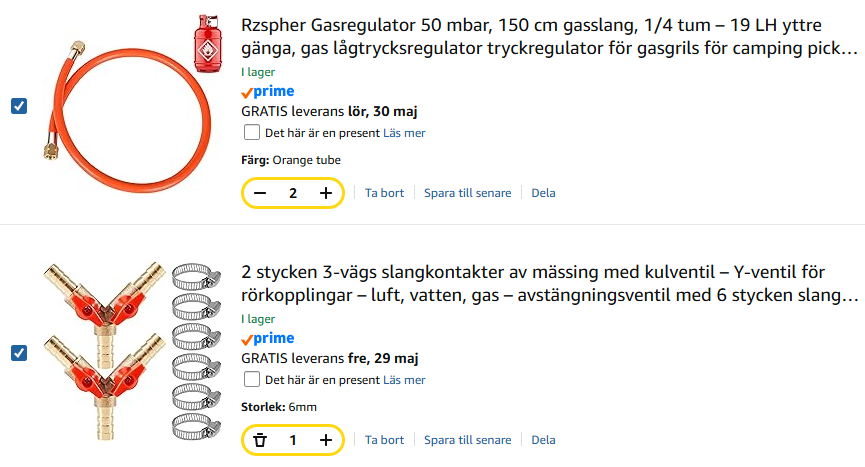

Det som visas på bilden hade jag varit försiktig med, särskilt Y-kopplingarna från Amazon. Många sådana är egentligen avsedda för luft/vatten och inte certifierade för gasol i Sverige/EU.

Hittade en kraftigare slag som klarar 50 bar istället för 20. Får köpa 2 st och kapa gängningen på en sida på den passa i y-kopplingen.

Ser nu att den regulatorn är på 50mbar, i Sverige är det 30mbar som är standard. Har dock hört om de som "trimmar" sin grill med 50-regulator från amazon :grin:
Med 50 var versionen grillar man galant även då det är kallt ute.
Spelar regulatorn verkligen någon roll när det är kallt ute? Problemet är väl att trycket minskar i flaskan vid kall väderlek?
Bör ge bättre låga och snabbare värme, potentiellt högre värme. Vid kyla orkar grillen hålla värmen mycket bättre.
Regulatorn är väl den som sitter på tuben.
Slangen med regulatorn går till y-kopplingen, 50-bars regulatorn med slang ska jag kapa själva regulatorn och koppla de kapade delarna till y-kopplingen och i andra ändan av den slangarna har jag då en 1/4-gänga som passar till ugnen och grillen.
Var och pratade med en firma som håller på med luft, gas och hydraulik.
Sa det funkat bra med en T-koppling bara.
Köper nog där sen så fixar de så jag får rätt längd och kvalité på alla slangar och kopplingar.
