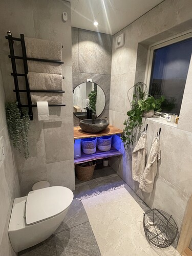

I våras renoverade jag och sambon vårt badrum. Tekniknörd som jag är kunde jag inte motstå att den fb annons som dök upp på en dusch med touchskärm som dessutom återanvänder upp till 80% av duschvattnet.
Sagt och gjort. Efter en något rörig renovering och installation av duschen så var den driftsatt i mars och efter lite drygt ett halvår är vi supernöjda, trots ett antal motgångar.
Tänkte höra om någon är intresserad av att höra lite mer om duschen eller om någon annan på forumet kanske rent utav har en? ![]()
Riktigt snyggt och plus i kanten för mattsvart inredning.![]()
Det tackar vi för ![]()

Stor härlig dusch ![]()
Vi håller på just nu med badrummsrenovering men det blir inga sådana här finesser.

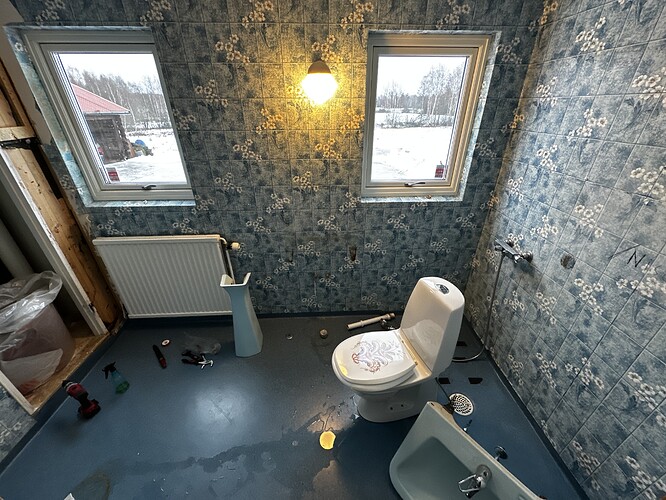

Innan så hade vi ett badrum som gjordes nån gång på 80 eller 90-talet.
Trots mycket behov av renovering i huset så valde vi att prioritera badrummet då vi var osäkra på hur bra ytskiktet såg ut.
Vi gjorde nån sorts moodboard/ritning i pages där vi bara klippte och klistrade. Ser ju lite lustigt ut, men går faktiskt att känna igen mycket i resultatet. Det handfat i Sten som syns till höger var faktiskt det vi utgick från när vi valde kakel och färger i resten av badrummet. Vi köpte det för en liten slant på Vida Xl. Där hittade vi även träskivorna som står för resten av möbeln. Lite lustigt att något såpass billigt styrde resten av det ganska kostsamma projektet.
Första delen av rivningen gjorde vi själva. Bild 2 är förebild från hallen.
