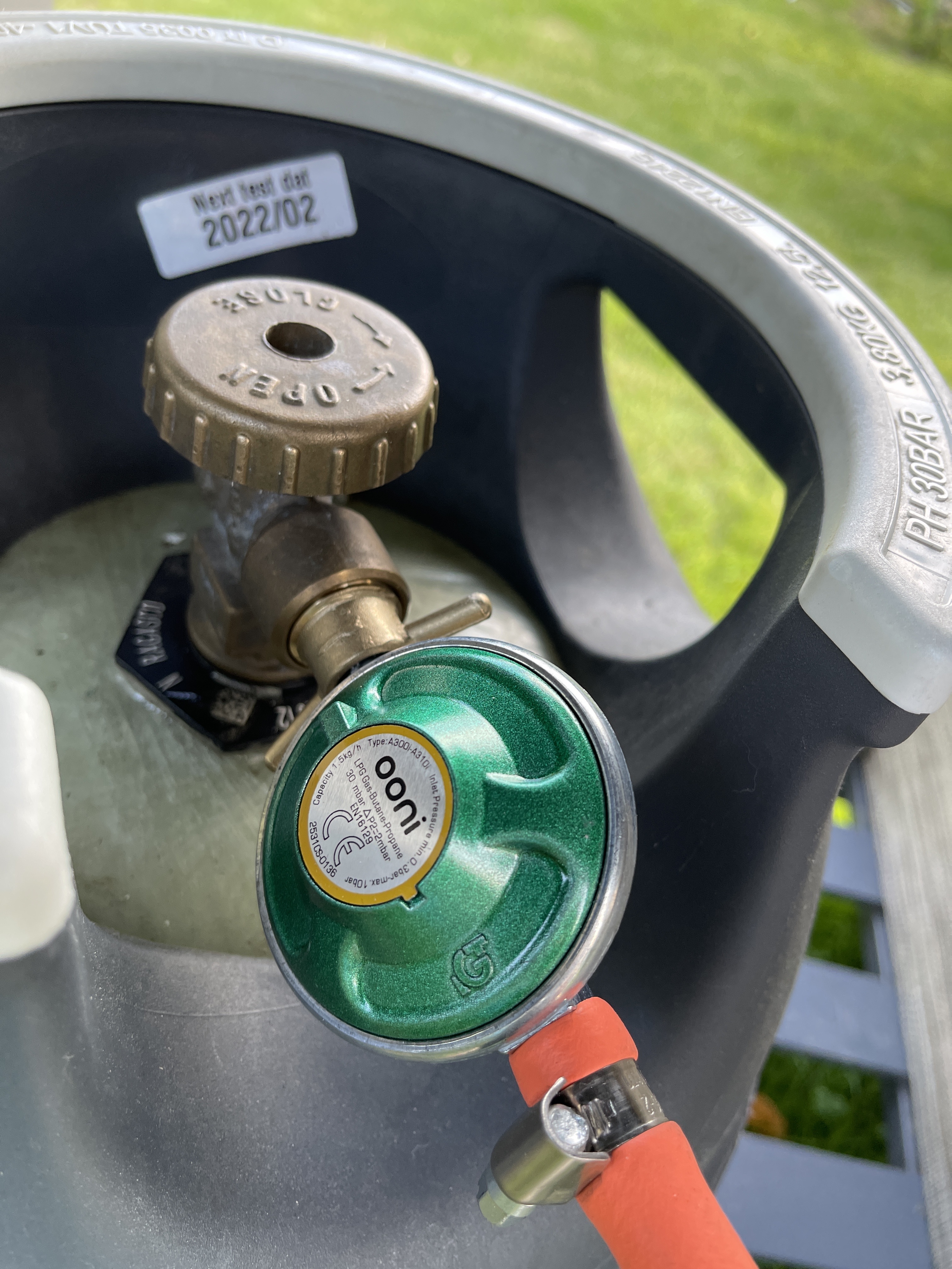

Hur startar man Ooni koda? Det händer inget när jag vrider vredet. Det blir ingen gnista som tänder lågan???
Du vrider den ett kvarts varv och då hör du hur gasen börjar flöda. Sen lite till så tänds den :slight_smile:
Precis det jag gör. Lyckades en gång. Men så slocknade den efter en liten stund. Och det är nästan ingen vind. :exploding_head:
Man måste hålla ratten intryckt i läget precis efter det klickar till och det börjar brinna. Håll den så i typ 10-20 sec sen kan man släppa.
Problemet var att den vägrade tändas alls. Gick knappt ens med tändsticka. N i stängde jag regulator och öppnade den igen. Så gick det. I en minut. Sen bara stannade all gas? Que? Kommer ingen gas trots att de. Är öppen
Edit. Nu verkar den gå. Sist jag lyckades tända så var det som gasen bara tog slut. Flaskan är trots allt helt ny… Får hoppas jag kan baka snart. Är hungrig
Är regulatorn fast eller ställbar? Kan ju vara fel gastryck.
kanske kan ligga nåt i det?
Nu är jag i alla fall mätt och belåten. Riktigt goda pizzor blev det.
Jag tror dock att antingen har jag dom RolexJocke säger konstig regulator eller konstig IR mätare.
Den visade aldrig mer än 250 grader på stenen.
Jag tror dock att kvalitén är så där. Följde med en tidningsprenumeration för 59 kr.
Först köper jag en riktig IR mätare och sen testar innan jag får reklamera regulatorn kanske?
