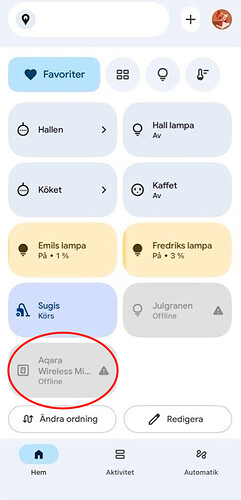

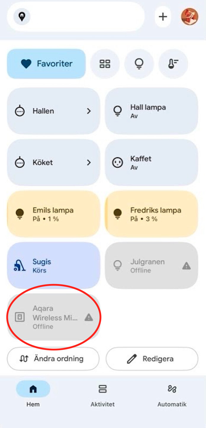

Jag har en Aqara Hub M2, och köpte en Mini Switch T1 från Inet, för för att styra robotdammsugaren. (stänga av/på enbart)
Fick in den först i mitt Hem, men då var den "offline" (se bild), och vid "hej google, synkronisera mina enheter", så fick jag till svar att det gick inte att synka Aqara.
Raderade hemmet go Google Home, och satte upp det på nytt från grunden, och allt synkroniseras nu utan felmeddelanden. Men nu så får jag inte in Aqaras knapp alls längre :confused:

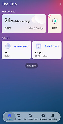

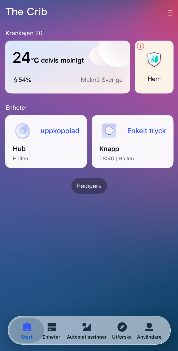

Om någon annan får problem: det har löst sig :blush:
Provade till sist att radera Aqara-appen på telefon och lägga in den igen - och det funkade :white_check_mark:
(Att bara logga ut, skapa nya konton, uppdatera appen, räckte inte).
