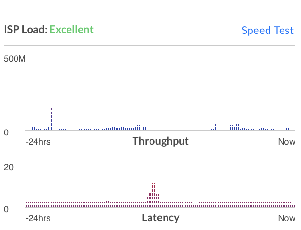

Jag undrar om det finns något enkelt sätt att mäta inkommande bredbandshastighet? Idag har jag Unfi och i Dashboard uppe till vänster finns ju något som kallas Speed Test
Jag har frågat här i andra trådar om den mäter inkommande till Routern och fått jakande svar. Jag får dock samma fart där som vid mina AP. Ofta lägre till och med. Det är bakgrunden till att jag frågat vad den mäter.

Koppla en dator med tråd in i routern är det enklaste sättet.
Edit: Vill man ta bort routern som ev. felkälla så kopplar man dator rätt in i fiberkonvertern.
Värt att tillägga är att maximala genomströmningshastigheten med USG är 85 Mbit och med USG-Pro 250 Mbit om man aktiverar intrångsdetektion (IDS) eller intrångsskydd (IPS).
Kan tillägga att jag alltid fått full fart in. Nu har jag gått ner från 1 Gbit till 250 Mbit men när jag hade den högre hastigheten fick jag den vid mätningar.
