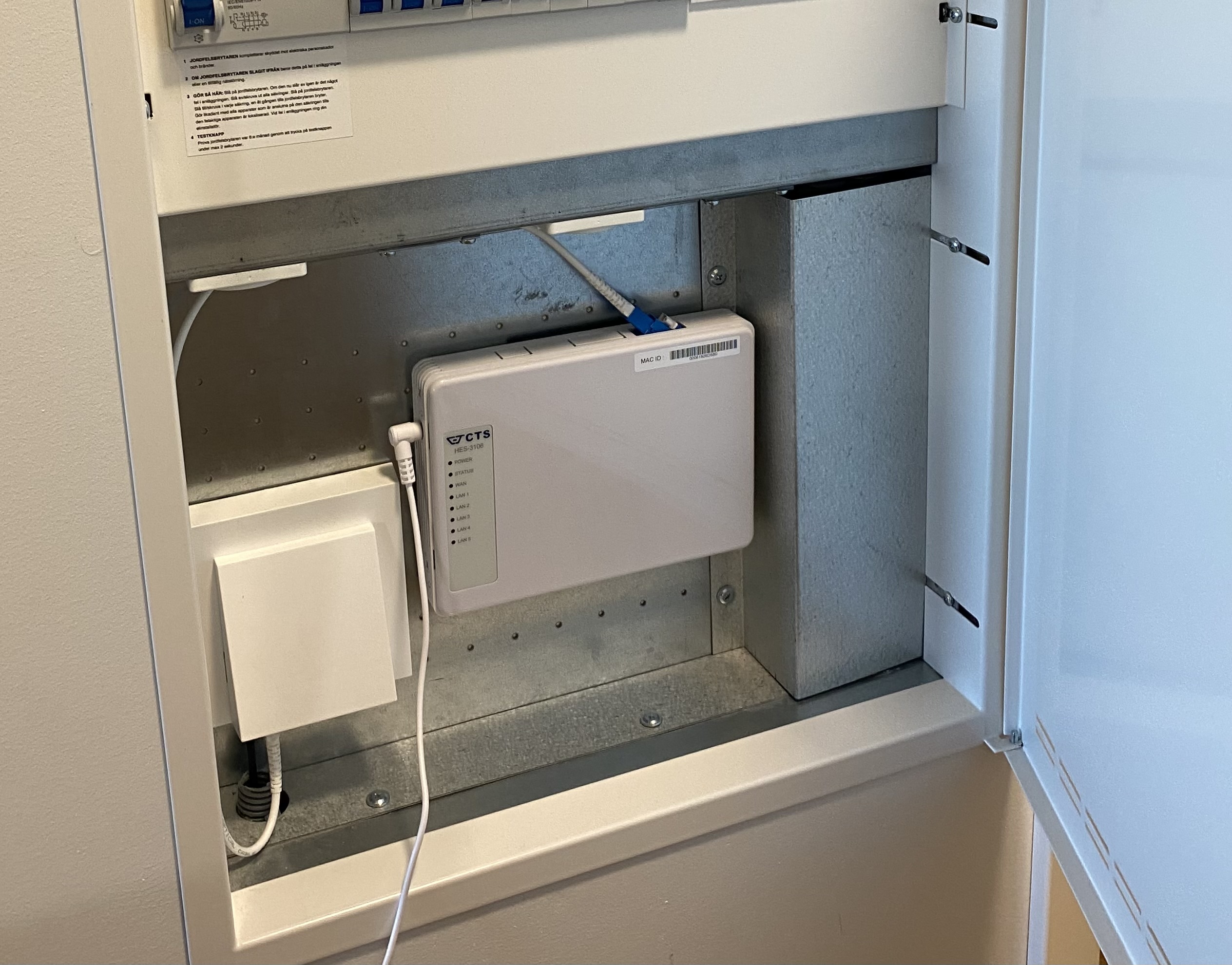

En något udda frågeställning, i mitt tycke.
Men nu – till en 1-rumslägenhet där fiberomvandlaren sitter placerad i ”elskåpet” (och det finns inget väggethernetuttag) – söks en router som typ är så liten som möjligt. We want wifi.
Maxmåtten: 10 cm x 18 cm x (typ, svårbedömt hur mkt plats kabeln/kontakten tar) 6 cm.
Svårgooglat ter det sig och säljaren på en av de kända hemelektronikkedjorna hade inga direkta råd.
Det är ju oftast ett antal förvisso vinklingsbara men ändå, antenner på routers i handeln också.
Hmmm. :face_with_monocle:
Är det helt omöjligt att dar ut en kabel från skåpet? Jag tror inte du får speciellt bra WiFi om du stänger in routern i skåpet.

Fastighetsägaren påstår att det ska funka, att placera bakom dörren i skåpet (dock utan att tipsa om routermodell)…

Brukar gå att få ut en tunn nätverkskabel i springan på skåpdörren annars.
Den dyrare är nog bättre men som sagt man måste nog testa för att veta men att stänga in en WiFi router är ingen bra lösning. Men det kan ju funka i en liten lägenhet. Jag antar att man kan lämna tillbaks routern om det inte funkar.
Att få ut routern ur skåpet måste vara att föredra. En platt kabel borde fungera?
https://webhallen.com/se/product/262116-Deltaco-UTP-Cat6a-Natverkskabel-Flat-0-3m-Vit
En platt eller en tunn rund brukar fungera.
Även fördel att dra ut routern till bättre plats ute i lägenheten om man t.ex har hub för smart hem eller annan utrustning som behöver kabel. Annars har man snart många kablar som ska in i det lilla elskåpet.

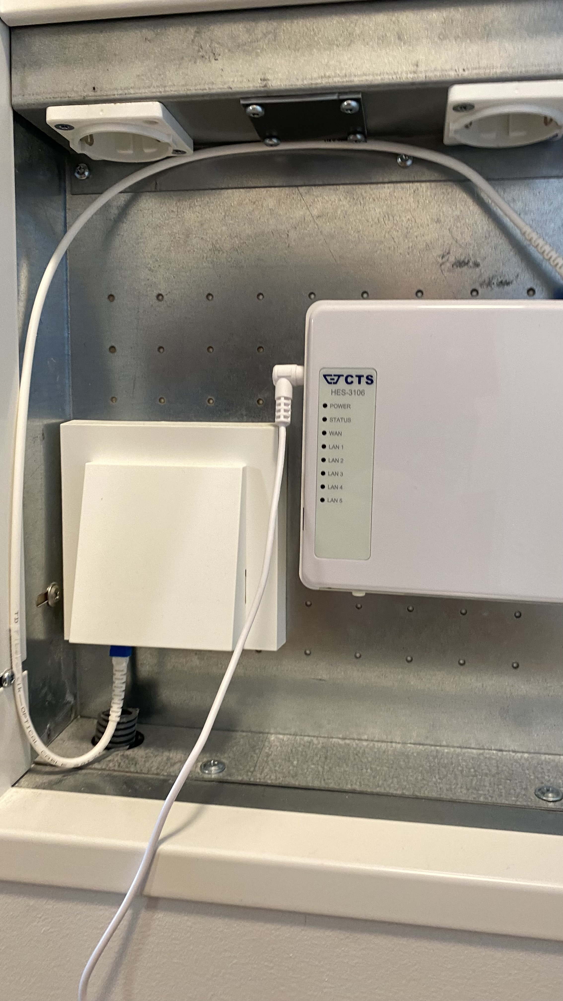

En tunn ethernetkabel är ett bra tips. I det här fallet är det dock så dåligt/märkligt planerat (av fastighetsägaren) att det här skåpet dessutom sitter på ett dumt ställe, om man skulle lyckas få med sig nätverkssignalen förbi skåpsdörren via tunna kabel.
Generellt så gäller principen om minsta möjliga åverkan på väggar/tapeter och skåpet är placerat i smalare passage med dörr på vardera sida. Lite svårbeskrivet men man kan säga att endera skulle man då få acceptera att snubbla över ethernetkabel och/eller router i lägenheten, eller så behöver man få ut även routerns strömförsörjningskabel ur elskåpet (det finns ett eluttag inne i skåpet också yes, antagligen avsett för sådan pryl) och låta en router bli ”hängandes” på väggen, strax under/utanför elskåpet, med de båda kablarna som det som håller den på plats.

Här har jag fått ut både elkabel och nätverk i springan till en UniFi Express när luckan är stängd. Kan bero på modell av skåp om det fungerar.
Den lösningen ser inte lika rolig ut.
Att sätta wifi-routern på insidan av ett plåtskåp blir inte så bra.
Går det inte att sänka ner de högra boxen för att få mer plats för en större router om nu det är problemet? Tyvärr blir det nog ingen optimal lösning på detta problem.
Har du ethernet uttag draget till någon annanstans i lägenheten?
Jag tolkade det också så först men jag tro att den kabeln vi ser är inkommande internet.
Jag har en liknande tjänstefördelare och portarna som @Spanarn ska koppla in sin utrustning i sitter undertill.
Frågan är om man kan sätta en Unifi Express med dubbelhäftande tejp på insidan av dörren och testa hur bra uppkoppling det ger i resten av lägenheten.
