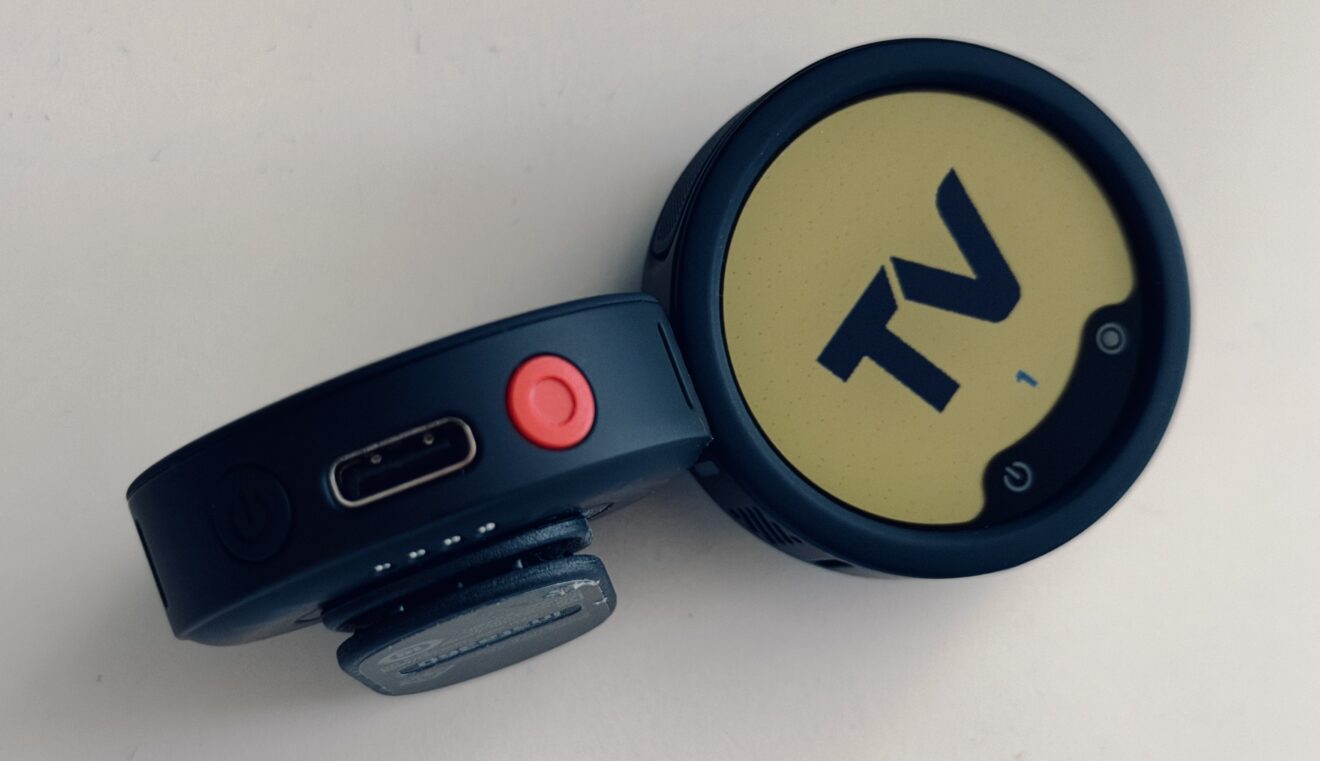

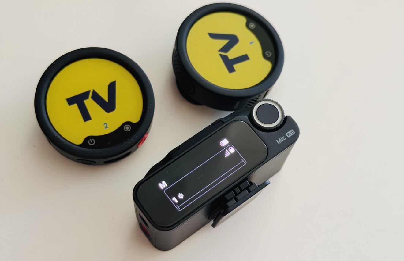

DJI, Røde och många andra tillverkare av mikrofoner älskar att ha en stor logga på sina mikrofoner så de får exponering i varenda video som görs på internet med deras produkter. Insta360 går en helt annan väg och låter oss själva välja vad vi faktiskt vill visa. Lösningen är en 1,22 tum stor E Ink-skärm som kan visa sex färger och har en upplösning på 240 x 208 pixlar. Via deras app kan vi ladda upp en valfri bild och det kan vara allt från företagets logga eller namn till en bild som passar till det man ska prata om. I kartongen hittar vi två sändare och en mottagare och sändaren väger in på 19,7 gram och mottagaren på 29,8 gram.

Det är svårt att inte tycka om Insta360 Mic Pro och det vi gillar är att vi slipper göra gratis reklam för företaget där vi har köpt vår mic (vi tittar på er DJI). Att istället kunna marknadsföra sin egen kanal med en logga är ett stort plus. Sen är det så klart begränsningar på vad skärmen faktiskt kan visa då det är en E Ink-skärm men vi gillar det ändå. En annan smidig sak är att det går att döpa varje mic så det syns på skärmen. Jag har döpt mina två till 1 och 2 så man alltid har koll på vilken som är primär och sekundär.
Att välja en bild gör man i deras app och det är enkelt och smidigt men det krävs lite pill för att hitta rätt färger för att det ska synas ordentligt.

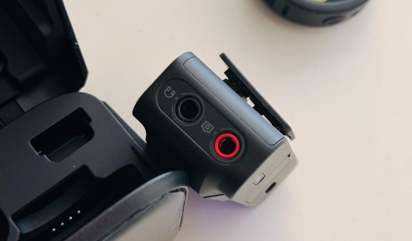

Det medföljande fodralet är klart godkänt om än lite väl plastigt men det jag stör mig mest på är att det är svårt att öppna. Det spelar ingen roll hur många gånger jag har öppnat fodralet utan varje gång håller jag fodralet fel och misslyckas och varje gång känner jag mig lite dum i huvudet. När det kommer till ljudet så har jag testat att spela in med min DJI Osmo Pocket 4P, med min iPhone 17 Pro och med min systemkamera som är en Panasonic GH6. Det har inte varit något strul med att koppla ihop dem och vi får med kablar både för att koppla in till systemkamera och till telefoner och andra tillbehör.
