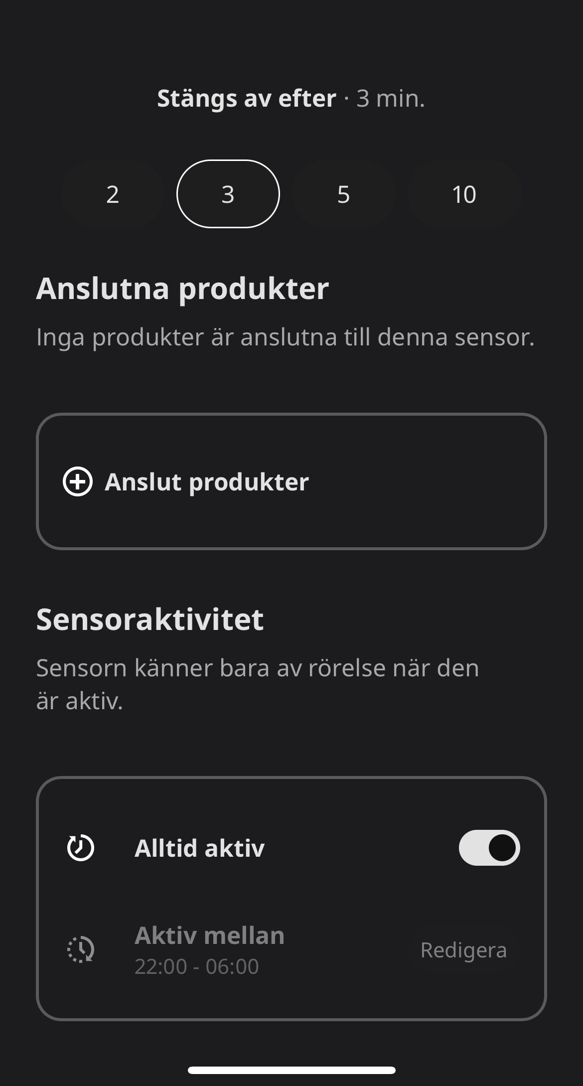

Har bara lagt till en rörelsesensor än :stuck_out_tongue:
Men det finns fler inställningar än innan.
