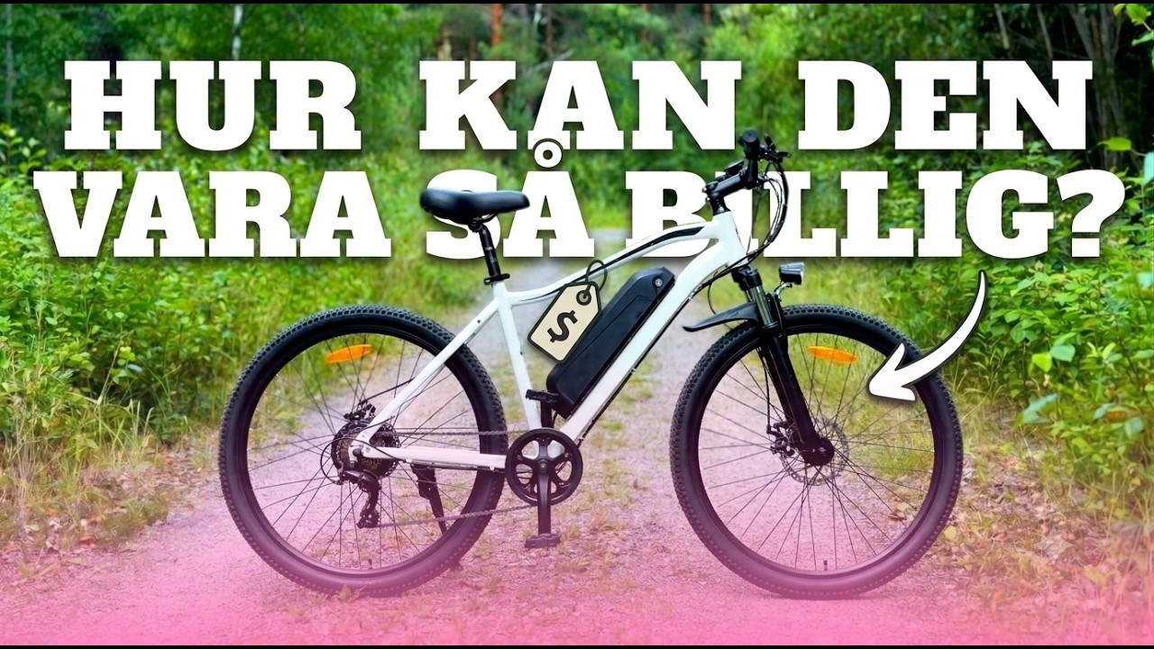

Hur bra är en elcykel som kostar under 8 000 kronor?
Att köpa elcykel är en djungel och bara i svenska butiker finns det sjukt många modeller att välja bland. Idag ska vi kolla närmare på EB3S från det kinesiska bolaget iScooter för att se vad man får för ganska exakt 7 300 kronor.

Designen på EB3S är rätt generisk och den ser ut som en traditionell mountainbike och ett plus i kanten är att den helt saknar loggor vilket ger ett betydligt mer cleant utseende. Fram hittar vi en dämpad framgaffel och däcken är på 26 tum. Vi hittar en motor bak på 250 watt som har en toppeffekt på 500 watt vilket gör att den är laglig att cykla på i Sverige. Topphastigheten ligger på 25 km/h och batteriet är på 36 volt och 15 Ah samt att det är avtagbart med nyckel så du kan parkera cykeln i ett cykelställ eller garage och ta med dig batteriet.
När det kommer till växlar hittar vi ett 7-växlat Shimano-system och detta är ett av Shimanos enklaste och billigaste system men det gör jobbet. Bromsarna är mekaniska skivbromsar både fram och bak och här hade vi hellre sett att man höjde priset på cykeln en aning och hade hydrauliska bromsar istället. Vi har även en LCD-skärm på styret som visar hastighet, batterinivå, körsträcka och assistansnivå. Vi har även en elektronisk tuta och en LED-belysning fram som tänds med en fysisk knapp.
