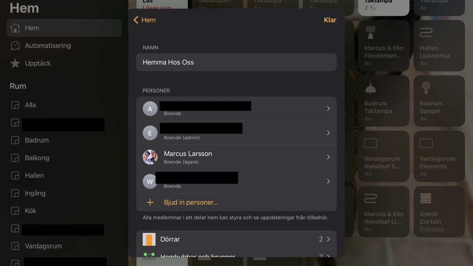

  1. Öppna appen Hem och tryck på ditt lilla huset uppe till vänster.
  2. Tryck på Heminställningar.
Här kan du döpa ditt hem till något passande och man kan även lägga till flera hem om man exempelvis vill göra sommarstugan eller garaget smart. Här kan man även lägga till andra att kunna kontrollera hemmet från sin Apple-enhet så som familjemedlemmar eller en tillfällig gäst. Det även att lägga till anteckningar för alla som delar hemmet och byta bakgrundsbild för appen.
