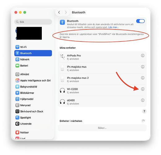

Normalt ska din mac bara vara upptäckbar (och kontaktbar) från andra enheter när du har inställningspanelen för bluetooth öppen.
Däremot kan nog enheter som tidigare varit anslutna försöka ansluta igen. Kan du någon gång ha tryckt acceptera för grannens enhet i misstag när du haft bluetoothinställningar öppet? Kolla under ”mina enheter” om grannens enhet finns där. Klicka på i-et och välj ”glöm den här enheten”

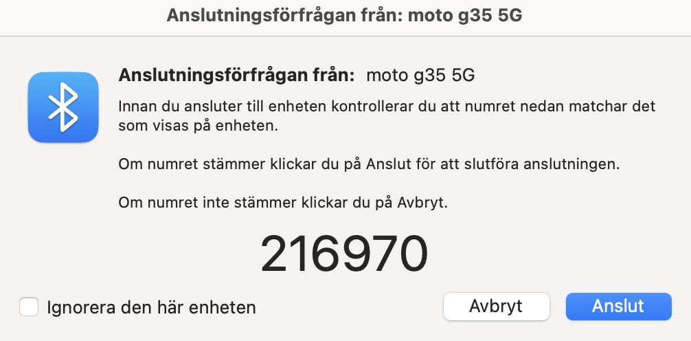

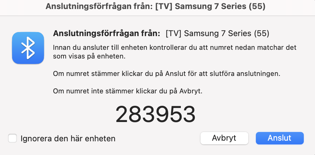

Nope! Att stänga av Airplay hjälpte tyvärr inte. Bara mina egna enheter finns under "Mina Enheter". Det är den här typen av meddelanden som dyker upp (dock betydligt fler):
Om du väljer ”Ignorera den här enheten” borde det inte kunna dyka upp särskilt många.
Tro mig... Det har jag gjort otaliga gånger, utan resultat.
