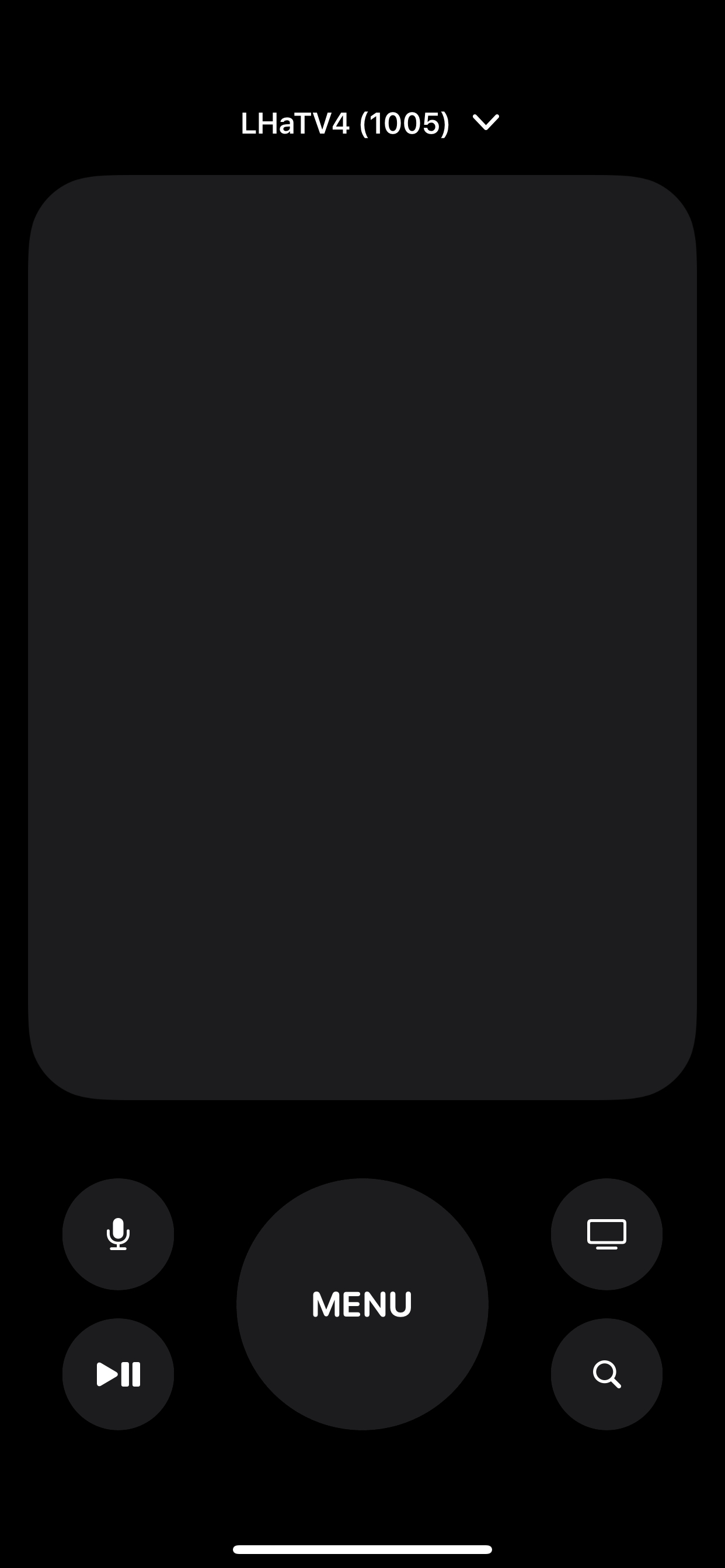

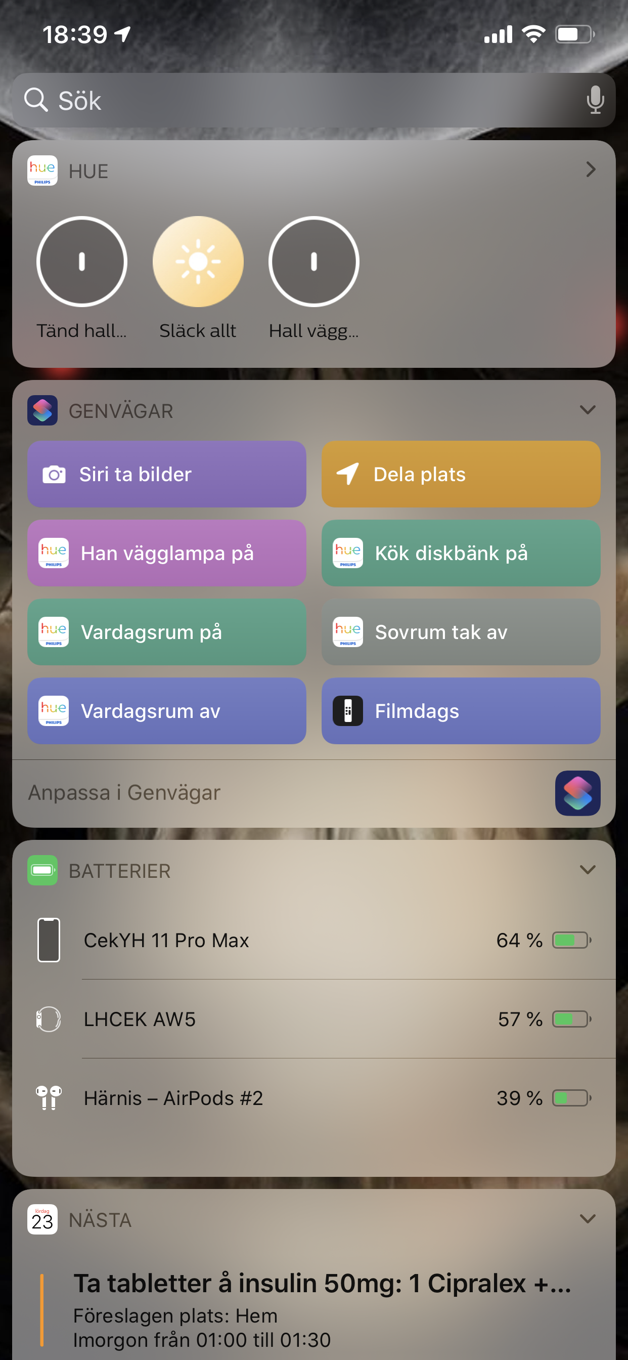

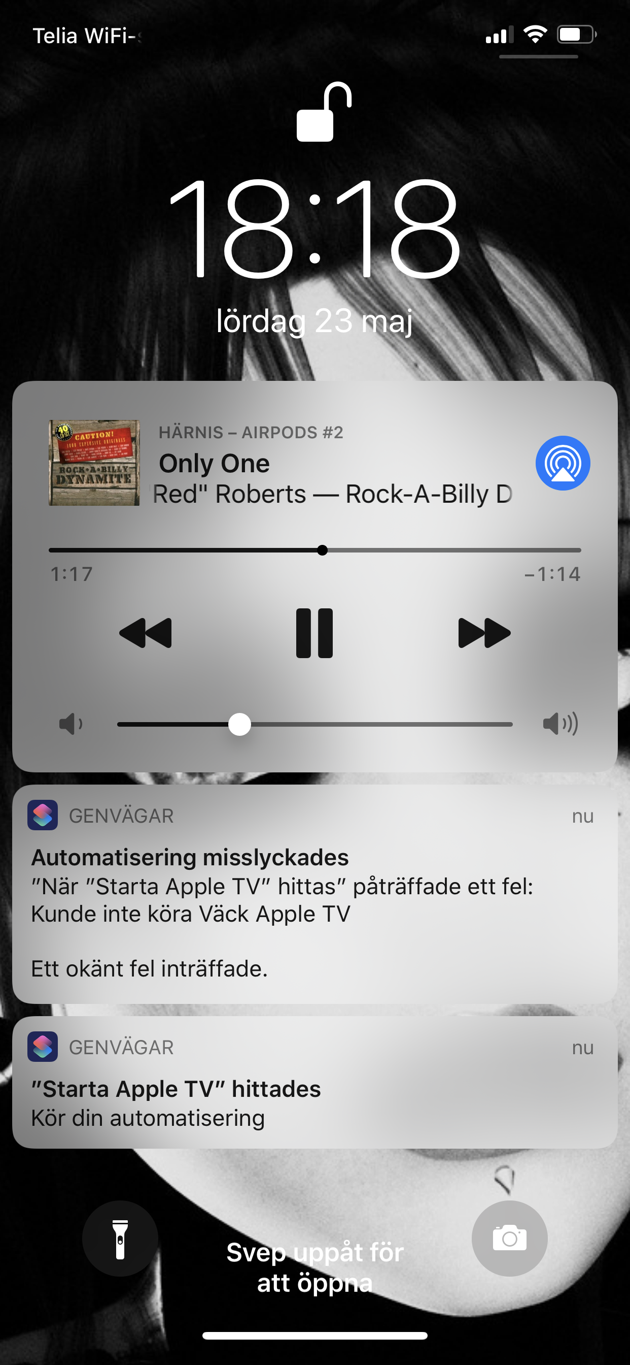

Har en genväg (Filmdags) som startar TV och funkar kalas, men har även NFC taggar och har ställt in en som kör Filmdags men då funkar det inte. se bilder.
Sen tycker jag att det är dåligt att NFC Taggar inte kan skannas av när skärmen är låst på iPhonen.

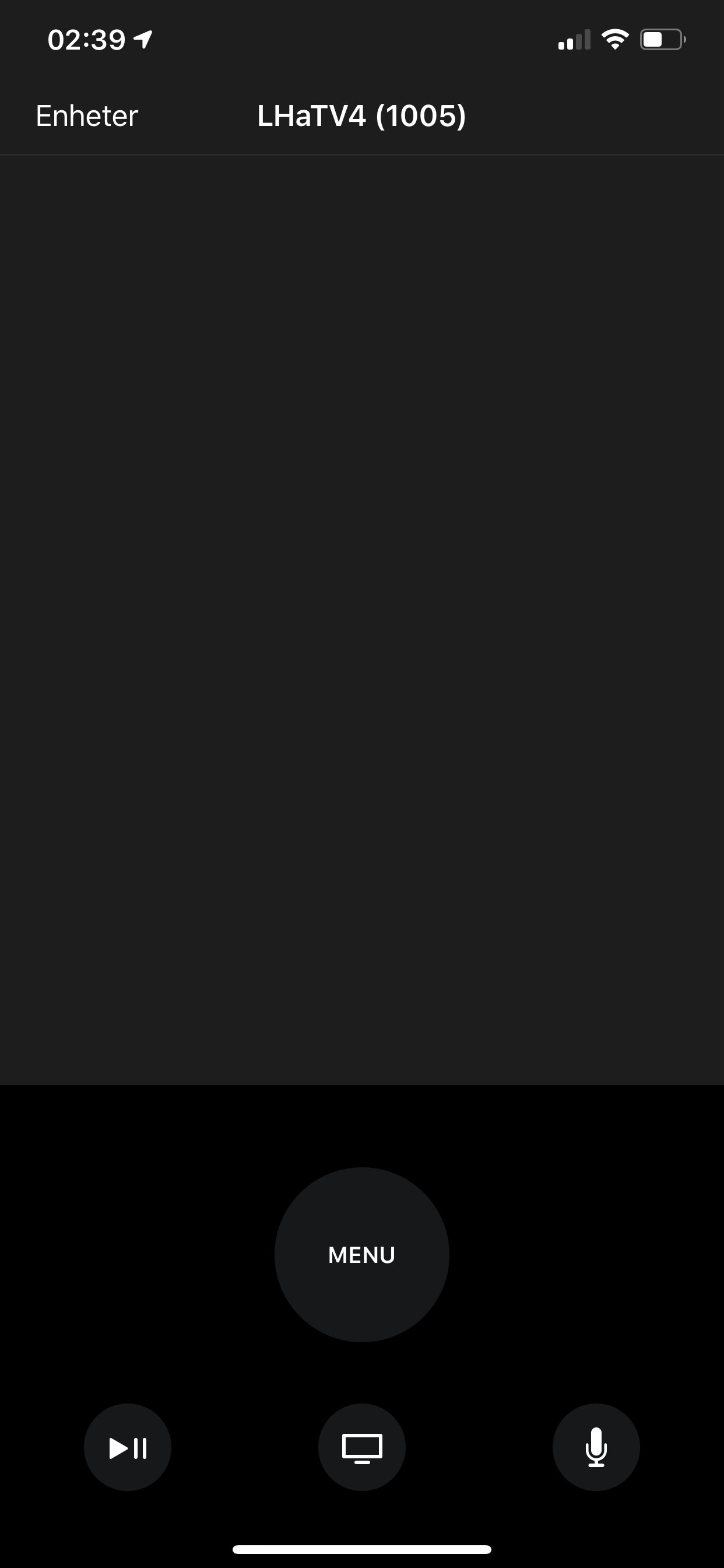

Finns tydligen 2 “Apple Remote” på iPhone, den som heter Fjärrkontroll och syns på skärmen som app, och en som heter Apple Remote som inte finns som app men som genvägar använder.
Genvägsversionen:
Den som ligger som app:
Försöker skapa en automatisering i genvägar men går bet.
Om jag väljer “när som helst” kommer jag vidare. Men väljer jag ett tidsintervall “nästa” uttråkad

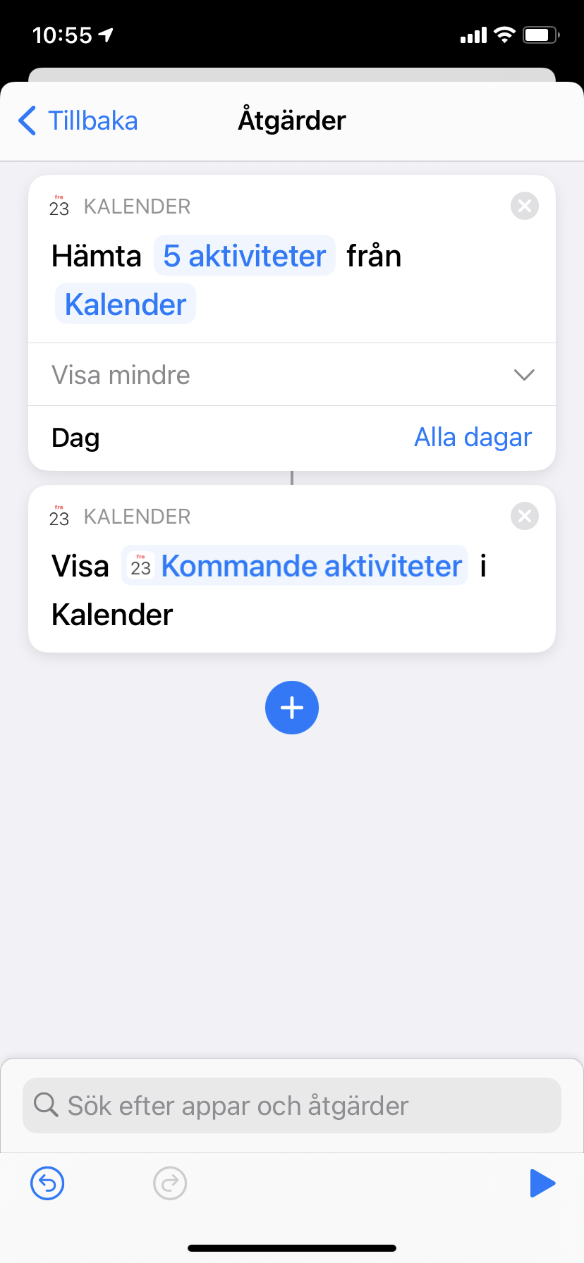

För en som inte kan det här, vad innebär det att hämta kalenderaktiviteterna? Vad händer med dem? :grinning:
De ska komma upp på displayen, i en “svepbar” lista beroende på hur många aktiviteter som ska hämtas.
Aha, ja det kan ju va smidigt klart, tack! :grinning:
Gällande din kalender-action så misstolkade jag nog dig, har du inget som tar hand om datan efter att den har hämtats? Med bara en action som hämtar datan så gör den just bara det, inget annat. Du måste sedan använda den på något sätt, t ex visa den någonstans. På vilket sätt vill du använda den kalenderdatan?
Gällande sms:et så tror jag det är att det aldrig avfyrades med din trigger. Kör du din shortcut manuellt så eliminerar du ju triggern och får då se att just shortcut:en fungerar.
Exakt, du är rätt på det :slight_smile: De hämtas men man måste sedan bestämma vad man vill göra med dem, t ex i någon form av lista eller annat.
Det är en mindre överblick av resultatet du ser där, resultatet av den action du har använt. Du kan ju t ex lägga till en action vid namn “Överblick” efter din kalenderaction och se hur det visas då. Det är kanske det du är ute efter?
Exakt, du är rätt på det :slight_smile: De hämtas men man måste sedan bestämma vad man vill göra med dem.
Precis, jag vill få det visas på displayen utan att aktivt behöva gå in i kalendern.
Fick ordning på den, tack :slight_smile:
