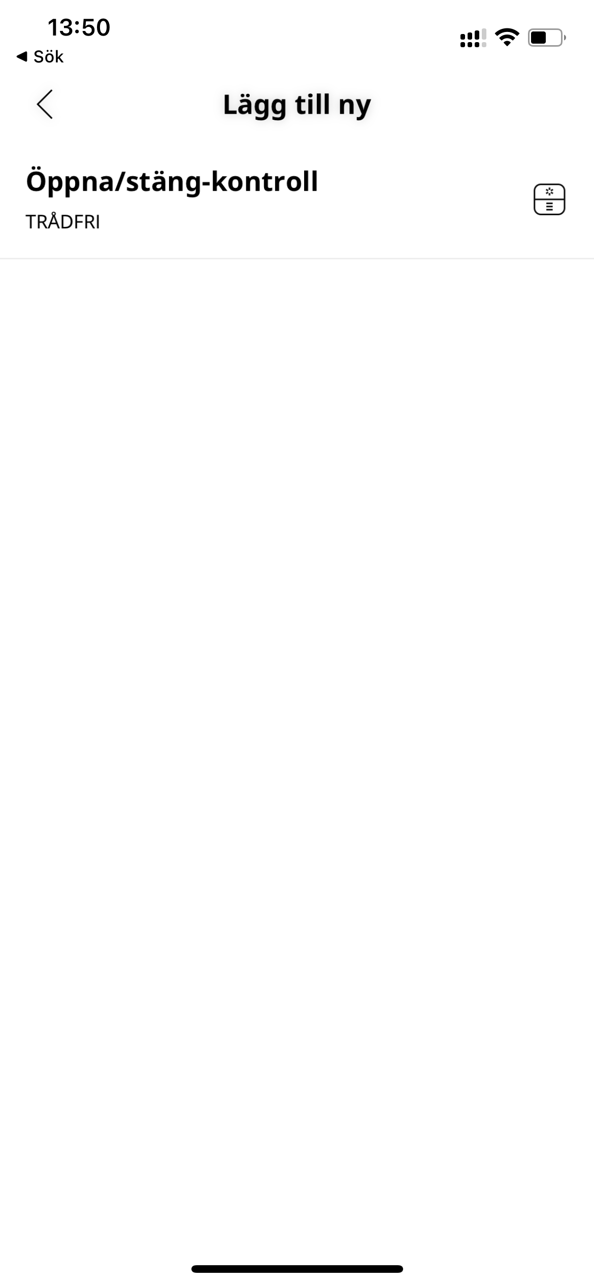

Däremot går det att lägga till en Öppna/Stäng-kontroll i ett existerande rum med en Öppna/Stäng-kontroll
  1. Tryck på … vid önskat rum.
  2. Tryck lägg till kontrollenhet
  3. Då detta var ett rum med rullgardins-kontroll så ser det ut så här

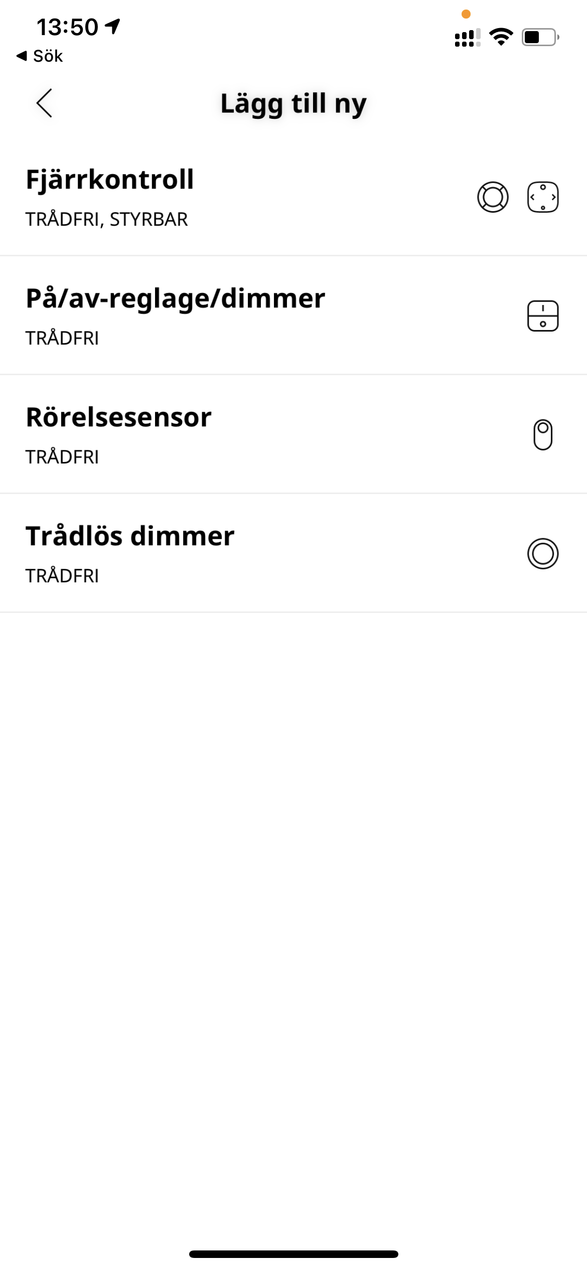

  1. Väljer ett rum med lampor.
  2. Lägg till kontrollenhet.
  3. Nu syns alla kontroller för lamporna i stället.
