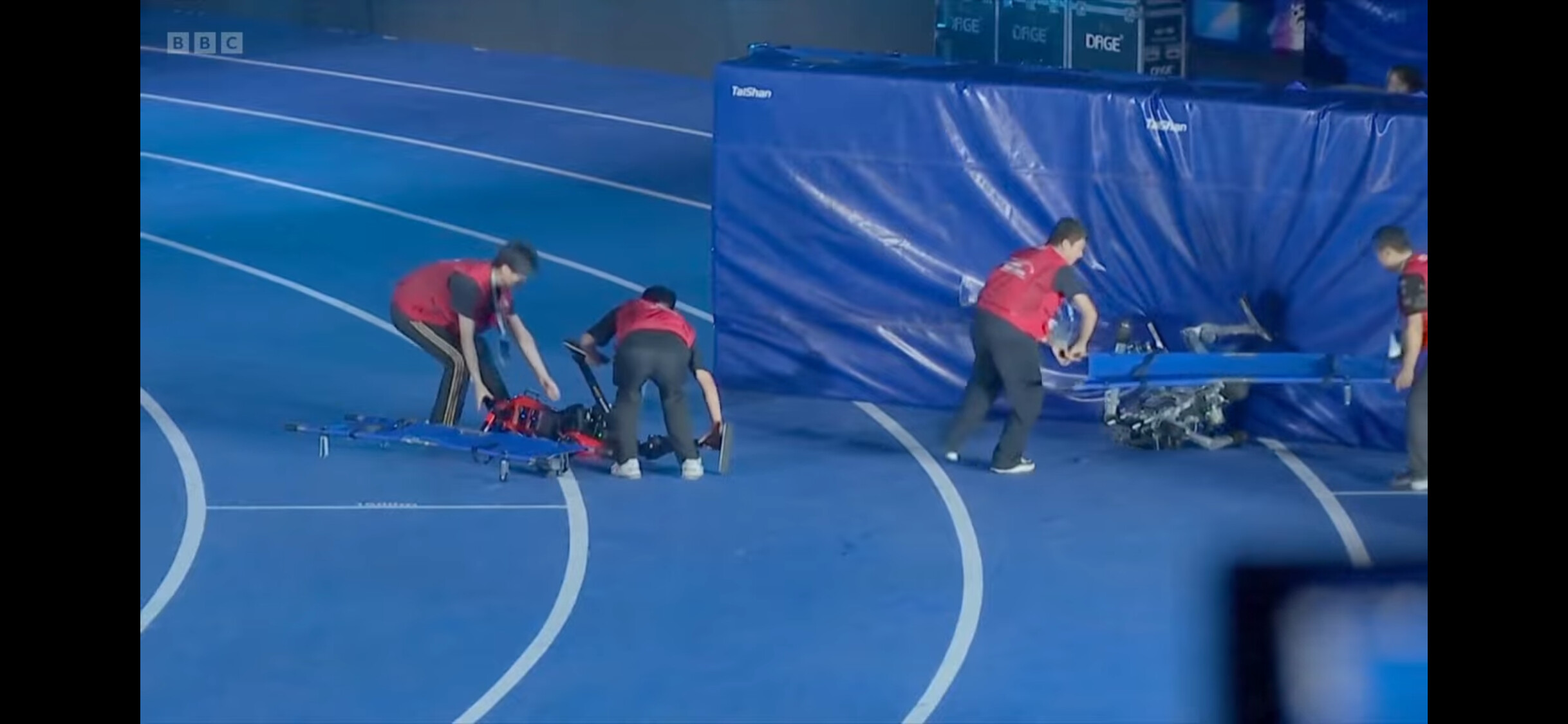

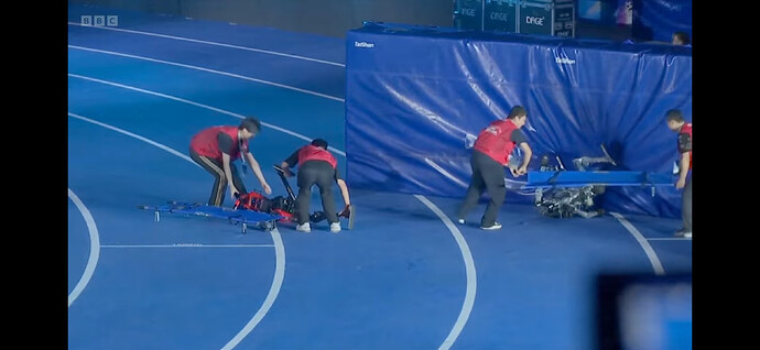

Men de klarar tydligen inte att bromsa efter målgång så de bärs ut på bår efter att ha sprungit in i madrassen :joy: Usain Bolts målgest var snyggare…
