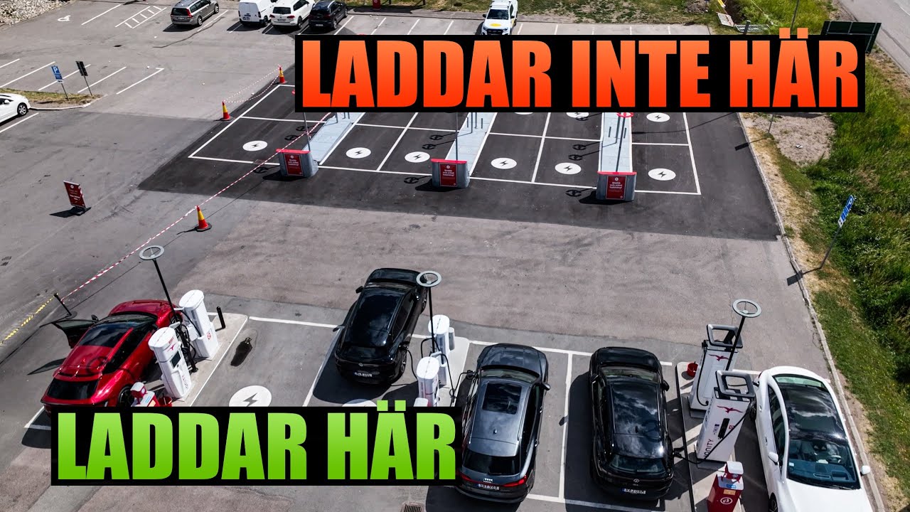

Så varför går det inte så snabbt att ladda som stolparna säger?
Det är nästan alltid din bil som är flaskhalsen, antingen för den inte kan ladda snabbare eller för att batteriet för stunden är kallt eller liknande.
Men det kan också vara så att laddarna delar på effekt. Exempelvis kan det stå 350 kW på laddarna men om två bilar är inkopplade så är det max 180 kW. Exempelvis Teslas laddare delar på en så låg effekt att om alla används så kan effekten gå ner så lågt som 50 kW.
Se min video om detta
Kändes klokt och pedagogiskt. Nu när jag börjar paddla runt i elbilsvärlden har jag stött på lite forumkommentarer och artiklar om te.x. Tesla som har färdigbyggda laddstationer som bara står eller har stått utan att öppna eller öppnat. Tänker att det då är den loka nätägaren som har svårt att få fram effekt.
Tesla är smidiga på det sättet att de inte behöver så mycket effekt som du ser i videon ovan.
Circle K och de flesta andra har valt en annan väg och behöver mycket hög effekt för få laddare.
