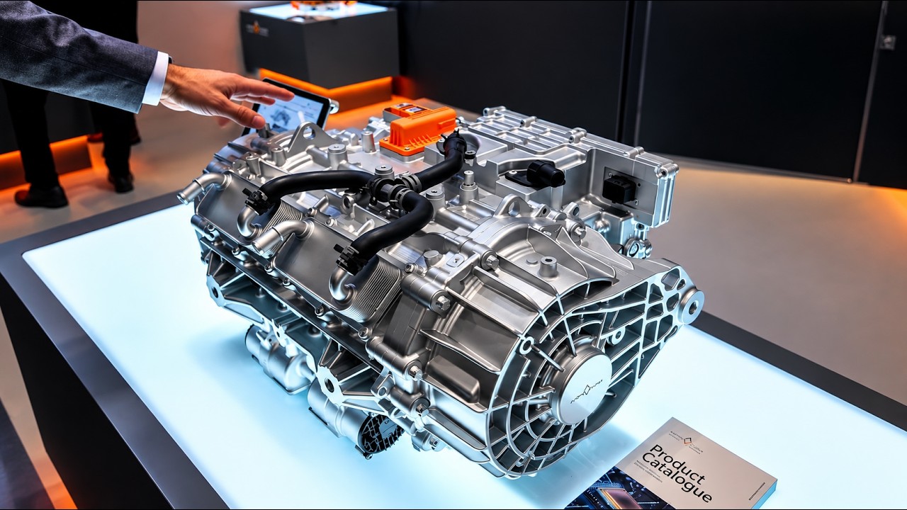

Förenklat består en elmotor av en stator med kopparlindningar och en rotor med magneter. Men det som i dagligt tal kallas “elmotorn” är i praktiken en hel drivenhet. Utöver själva motorn finns en växellåda som växlar ner motorns drygt 20 000 varv per minut ungefär tio gånger. Där finns också en omriktare som gör om batteriets likström till växelström. Den slår av och på 10 000–20 000 gånger per sekund, och med moderna kiselkarbidkomponenter når den en verkningsgrad på över 99 procent.

Samtidigt tar drivenheten över allt fler uppgifter från resten av bilen. InfiMotions “X-in-one”-enheter innehåller även ombordladdaren, som omvandlar växelströmmen från laddboxen hemma. Där finns dessutom omvandlingen till bilens 12-voltssystem och strömfördelningen till AC-kompressor och andra högvoltskomponenter.
– Om du inte integrerar det får allting ha sin egen låda, sin egen kontaktor och sin egen sladd. Genom att integrera kan vi spara volym, vikt och pris, säger Andreas Andersson.
Ett annat exempel är den dubbla drivenheten i nylanserade Zeekr 9X. Den har två motorer på 360 kW vardera och ett 800-voltssystem, men kan ändå ladda på vanliga 400-voltsstationer. Motorernas egna lindningar används nämligen som spänningshöjare, så det behövs ingen separat omvandlare.
