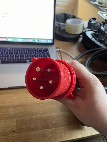

Audi skickar med CEE-laddare i Etron
Blev otroligt positiv överraskad att Audi skickar med en CEE-laddare till Etron - utav en händelse råkar en sådan kontakt finnas hos mina föräldrar!
CEE är en trefas-kontakt, jämfört med den vanliga enfas-kontakten (Schuko) som vi använder dagligen till det mesta annat.
Den klarar kombinerat 250 A och 690 V (172 kW) till skillnad mot vanliga enfas-kontakten som är skapt för max 16A och 250V (4 kW). Eller som det blir i Sverige 230 V på 16 A = 3,7 kW
Nu har ju inte pappseplutten 250 A draget in på gården utan det är 16 A per fas som gäller vilket betyder att det blir 3.7 kW X 3 = 11 kW vilket också är max vad min Etron tar in via växelström.

Det där är väl dessutom en 16A trefaskontakt du visar.
Men nice att det kommer med. Är något som jag behöver för att ladda på gården den dagen jag byter till elbil.
Yes CEE är alltid trefas!
Det jag menar är att det finns olika ampere på CEE-kontakterna. Just den du visar är för 16A och sedan finns det en annan för 32A osv
Ah, ja absolut. Bilen klarar ju ändå inte att ta in mer. Vem vet, kanske följer det med en 32A-variant på Etron årsmodell 2021 som klarar 22 kW.

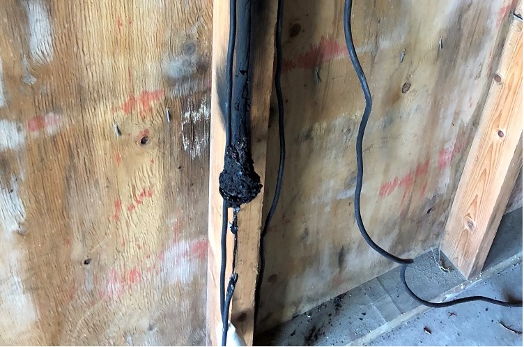

“Han tror att skarvsladden var största boven i dramat. Den var 40 år gammal och isoleringen hade torkat. Troligen stod sladden inte pall för värmen som utvecklades under lång tids maxlast.”
Det kanske man skulle tänkt på innan… det verkar ju som att varje gång det blir knas så är det för något annat än själva uttaget, bilens sladd eller bilen felat. Timers, gamla skarvkablar etc.
Men å andra sidan vet man ju inte alltid hur det ser ut inne husets ledningar.
